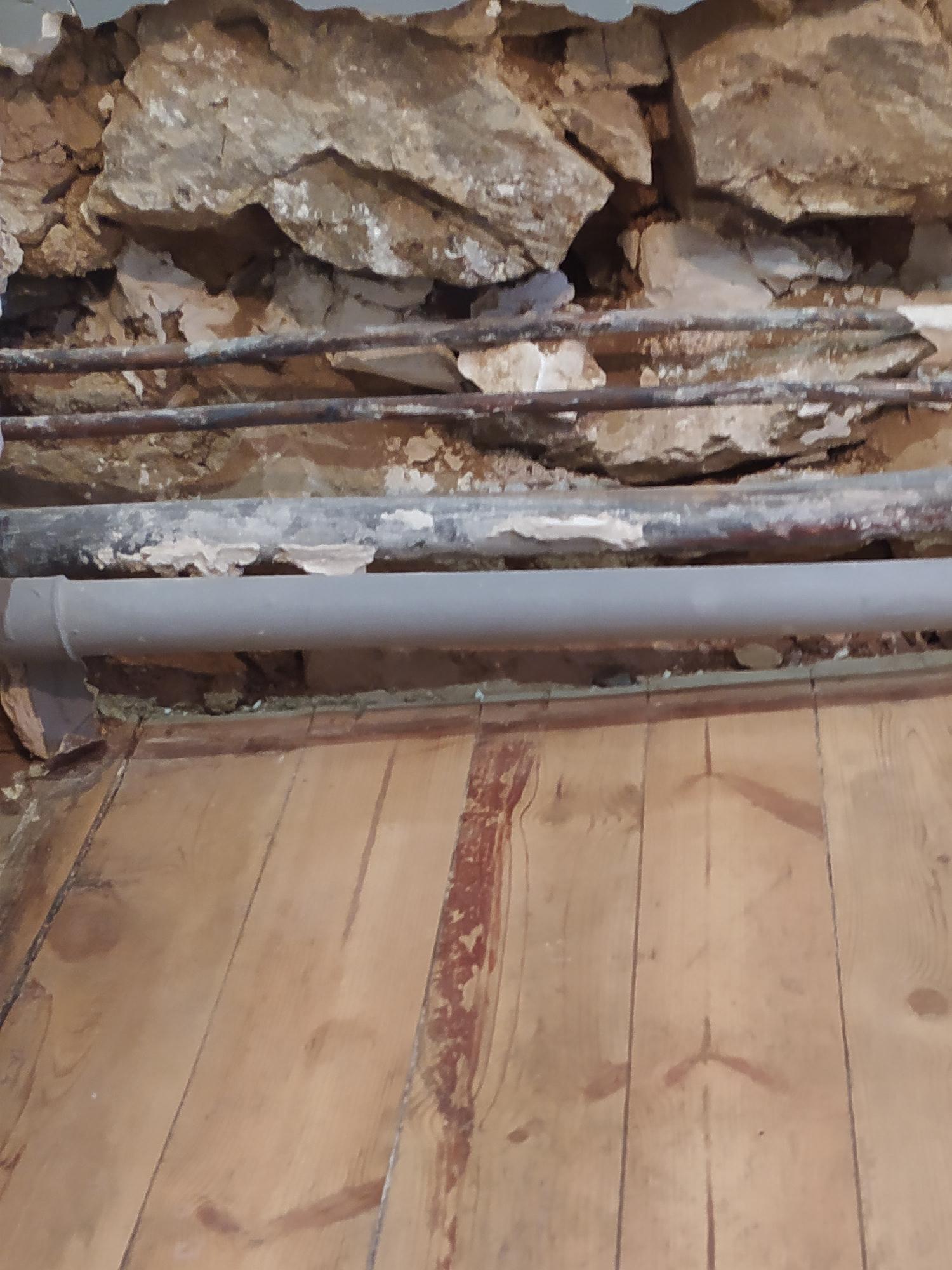

Bonjour,  je veux faire un ragréage sur mon parquet qui est un peu fatigué , il bouge un peu à certains endroits et il a eu des vrillettes (éradiquées par le traitement) ainsi que deux trois petites fuites d'eau.
Est ce que vous me conseillez de le refixer sur les poutres avec des clous spéciaux ou des vis particulières , j'ai peur de fendre le bois. Aussi je sais pas si il faut mettre un seul par lame (largeur 10.5) ou s'il faut en mettre deux .
Merci d'avance pour vos conseils !

C'est-à-dire que c'est déjà une co*****e de faire un ragréage à base d'eau sur un plancher bois sans doute très sec. Il faudrait peut-être aussi vérifier la portance des solives sous-jacentes, ce serait pas mal avant de se lancer tête baissée dans une telle entreprise.

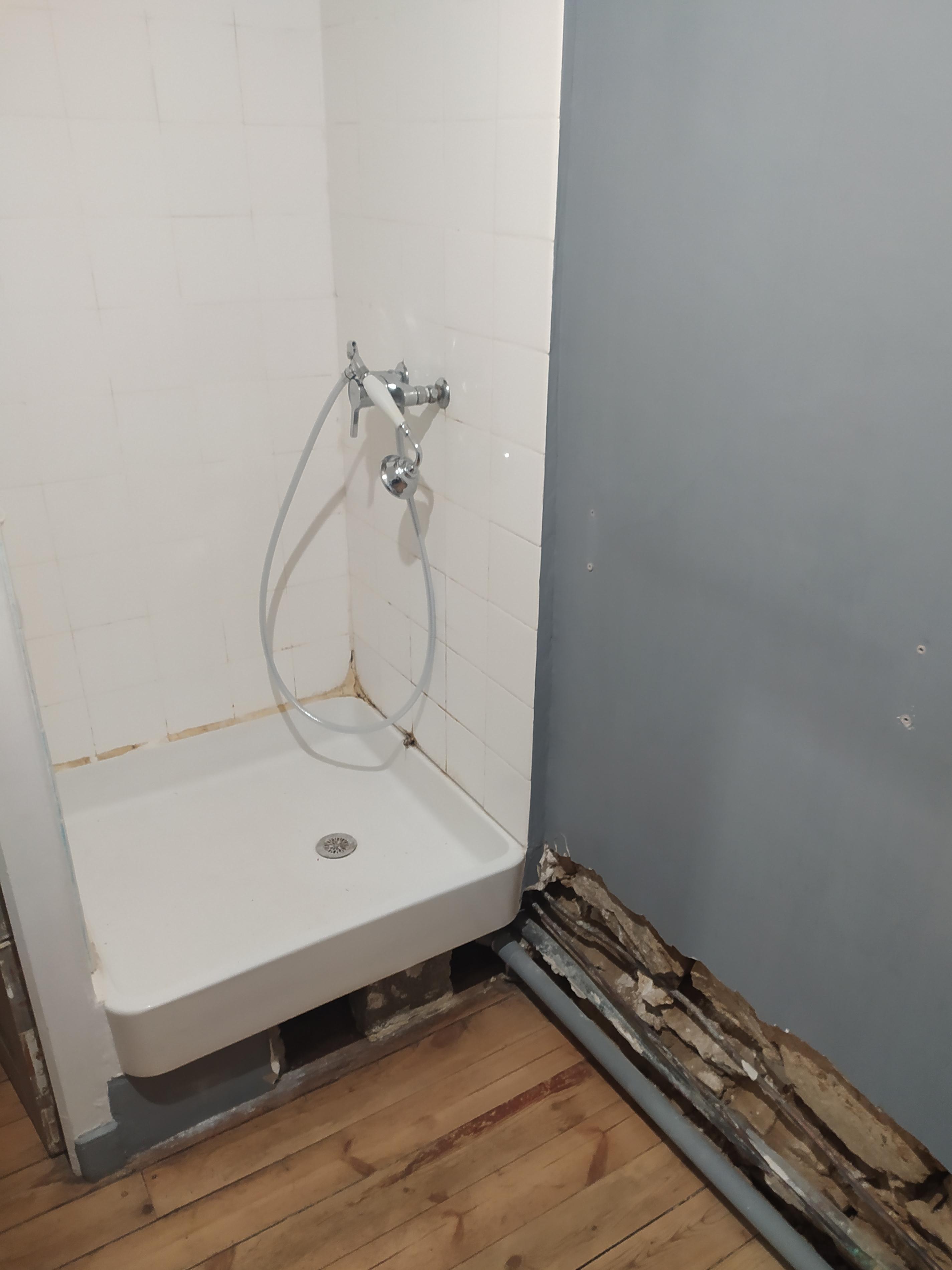

Bonsoir Boisphile, je pensais sur conseil d'un ami mettre une natte d’étanchéité sur le plancher pour ensuite couler le ragréage dessus, mais s'il y a meilleure option je l'étudierai volontiers.
Je n'ai pas précisé que c'est une pièce au premier étage dans laquelle il y a une salle de bain qui est à refaire.

Est ce qu'une dalle bois serait plus appropriée selon vous qu'un ragréage ? OU si je coule le ragréage sur une sorte de poliane / natte d'étanchéité çà peut le faire ? on m'a donné du ditra , selon le descriptif c'est pour du carelage mais d'après un vendeur on peut faire un ragréage dessus. ... bref je ne sais que penser et avant de me lancer "tête baissée" j'aurais voulu des avis extérieurs :)

A mon sens vous n'obtiendrez pas de réponse objective et sérieuse sans donner la portée, les entraxes et la section des solives sous-jacentes afin de vérifier la capacité portante desdites solives.
