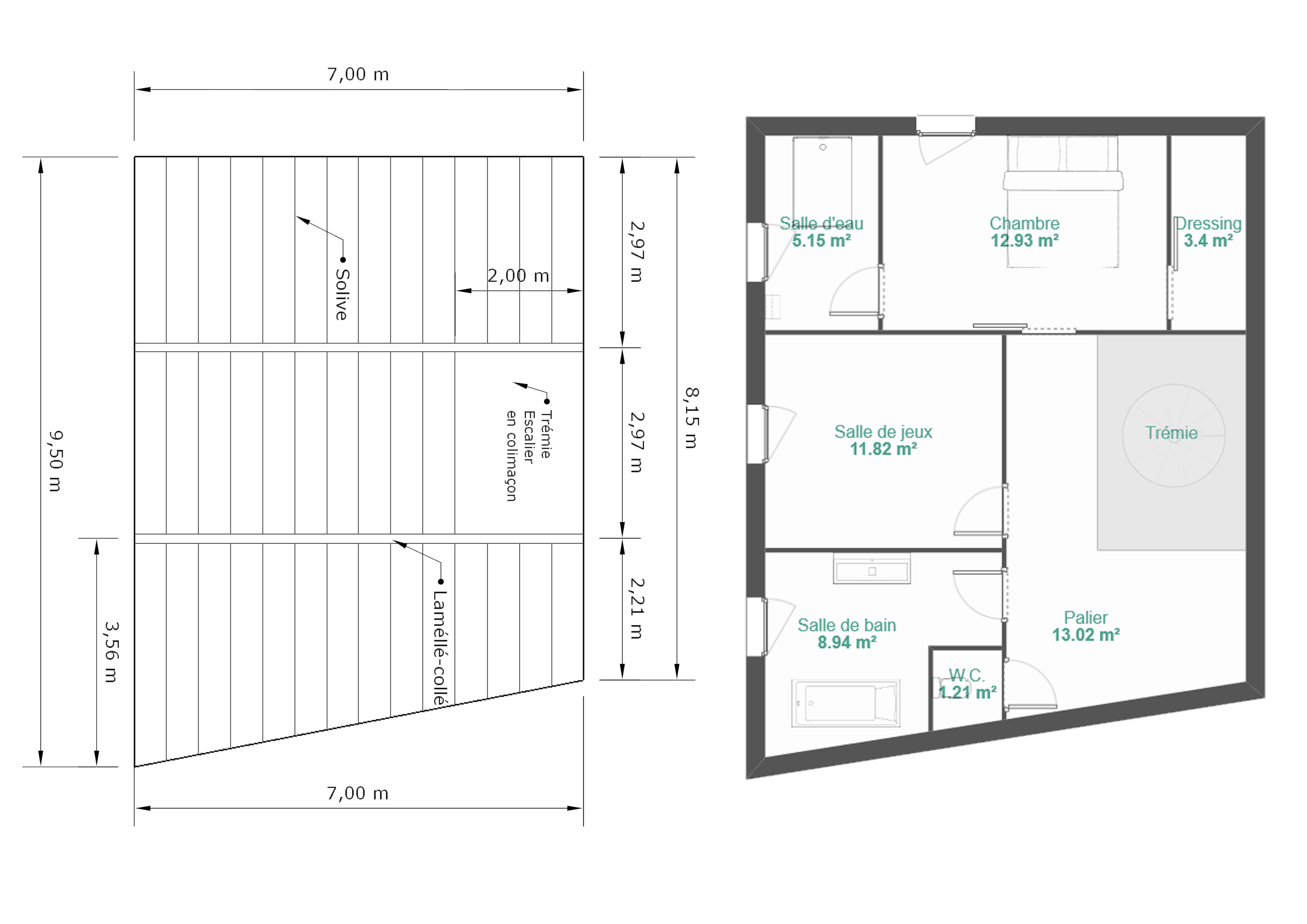

Plancher actuel de l'étage :
2 Poutres lamellés-collés de 140x520mm, entraxe 300cm, portée 7m.
Solives de 220x80mm, portée environ 3m, entraxe 50cm, fixées aux poutres avec des sabots et encrées dans les murs.
OSB 22.
Coté mur en pierre, les lamellés-collés sont encrés dans le mur et soutenu par des poteaux en dessous.
Coté mur en brique, les lamellés-collés sont encrés dans de la brique poteau (soutenu donc par un poteau en béton armé).

- la structure actuelle peut-elle supporter un aménagement d'étage avec chambres et salle de bain (voir le plan pour la répartition) ?

1. Aménagement d'étage, charges admisibles LC il y a 4 ans
Rapidement : Pour un plancher habitable soit 90 kg/m² de charges permanentes + le solivage et 150 kg/m² de charge d'exploitation soit en gros dans ce cas 160 kg/m² de charges permanentes et 105 de temporaires, il faut un BLC GL24 de fabrication française de section 160 x 540 - Poids 330 kg - Réactions aux appuis 2920 kg - Flèche à terme après fluage L/400 soit une déformation de 18 mm. Correct mais très juste dans la mesure où on ne règle pas les mouvements vibratoires.
Les abaques trouvés sur le net ne disent pas tout, on ne sait pas vraiment comment ils sont calculé et ce qu'ils prennent en compte.

3. Aménagement d'étage, charges admisibles LC il y a 4 ans
ATTENTION : Un poteau milieu reprend une grosse partie des charges soit dans votre cas 3570 kg sur une petite platine d'environ 135 x 135 mm soit en gros 20 kg/cm² ce qui est importante pour une dalle béton.
Il faudrait mieux dimensionner la poutre pour éviter le poteau, soit des 160 x 585 - Poids 360 kg. Le problème sera la mise en œuvre et trouver le lamelliste qui acceptera de ne faire que deux pièces de cette section.
