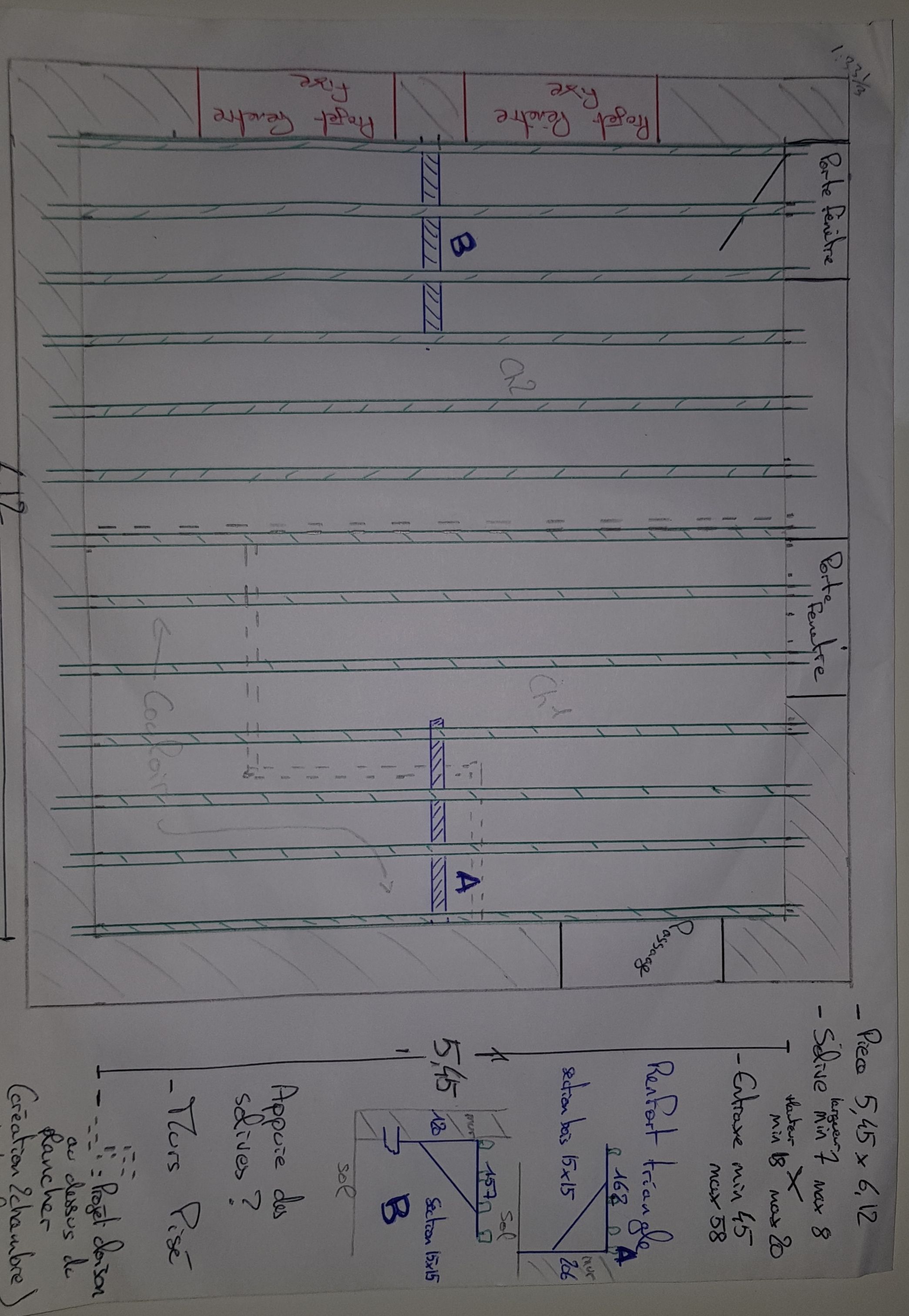

Merci pour votre réponse vous confirmez mes craintes ????.
J'ai  enfin réussi à vous transmettre le plan.
Pour être sur d'avoir  correctement  compris.
 1. suppression du plancher existant
2 installation nouvelle solive entraxe 357mm
A. Sollive Lamellé collée 135x225 x 7m
B. Sollive bois brut 100x 250 x 7m
Pour les Les appuie dans les murs minimum 20cm? Une poutre de 10x10 placé  au extrémité parallèle au murs et collé à celui ci placé  sous chaque solive aurait  un intérêt ? (Des enduit isolant sont prévues à l'intérieur d'une épaisseur de 10cm minimum ce qui permettrait de les intégrer)
5. Rénovation plancher bois 6x5 il y a 3 ans
Question supplémentaire ????
Le type de bois pour les solive vous préconisez  une essence en particulier  ou simplement le taux d'humidité qui est important? Le traitement classe 2 est recommandé ?
Merci encore
6. Rénovation plancher bois 6x5 il y a 3 ans
Bon ! Nous allons essayer de repartir du bon pieds : 1) La portée des solives est de 5450, je ne comprends pas pourquoi des solives de 7 mètres. - 2) Oui bien sûr, il serait plus judicieux de poser des muralières qui éviteront des scellements et réduiront d'autant la portée. - 3) Sur votre plan je ne comprend pas l'utilité de ces pseudos renforts A et B ? Totalement inutiles.
Je vous propose de tout démonter et de reboucher les trous de scellements.
Posez des muralières en LVL Kerto "S" de section 63 x 260 sur corbeaux métalliques avec entraxes de 75 - 80 centimètres. Recherchez sur le Forum la procédure de montage.
Solives - Bois massif C24 sec maxi 18% - Portée 5320 - Entraxes 417 mm (Entraxes et non pas espacements)  - Section 100 x 250 - Poids unitaire 60 kg - Réactions aux appuis 300 kg - Flèche à terme après fluage L/380 - Déformation maxi attendue 14mm.
Fixation sur muralières par sabots métalliques SAE 440 -95-2 fixés en clouage partiel avec 14 pointes CNA 4 x 50 sur porteur (muralière) et 8 sur porté (solive)
Les entraxes de solives de 417 mm sont compatibles avec des dalles OSB 3 en 2500 x 675 x 22 mm de telle sorte que les petites rives soient portées et fixées sur les solives. Fixation conventionnelle par vis à filetage partiel 5 x 70 avec entraxes de 150 mm sur les petites rives et 300 mm en parties courantes. Assemblages rainures-languettes collées au mastic colle.
En outre je rappelle qu'un plancher est un ouvrage structurel dont calcul et mise en oeuvre ne doivent rien au hasard et au bricolage.
