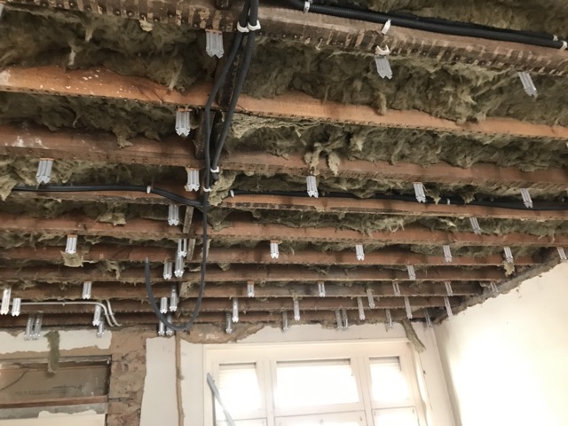

j'ai entrepris une rénovation globale de ma maison de 1930 qui en avait rudement besoin.
Les plafonds en torchis étant délabrés, j'ai tout enlevé pour les remplacer par des plafonds en placo, j'ai en ai aussi profité pour isoler en laine de roche 100mm + 100mm en croisé.

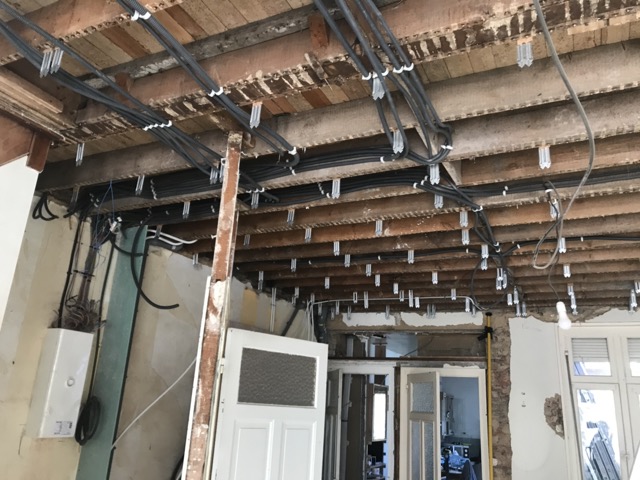

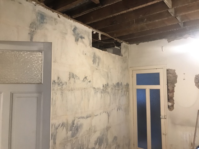

Les 3 premières photos sont des photos du rez de chaussée, il y avait une cloison en carreaux de plâtre qui ne tenait plus, je l'ai supprimée pour élargir la pièce. Les carreaux de plâtre étaient mis au dessous du torchis du plafond, j'en ai déduit que le mur n'avait pas de fonction porteuse.

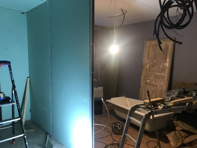

Au premier étage (4ème photo) il y avait également un mur en carreaux de plâtre séparant la chambre de la salle de bain, les deux murs n'étaient pas à l'aplomb l'un de l'autre. J'ai remplacé ce mur par un mur en cloison placo (hydro).
Le chantier est terminé et nous habitons la maison de puis un an, je constate désormais au premier étage un fléchissement du plancher accompagné d'un fort grincement, la cloison de séparation entre la salle de bain et la chambre a également bougé, la bande de joint papier liant la cloison au plafond se craquelle. La large
La largeur de la maison est de 4,8m, les solives sont écartées de 40cm environ et alternées entre larges et moins larges cf photos.

1) Pour les solives, il faudrait donner la portée, les ENTRAXES et leurs sections.
2) Je remarque que vous avez fixé les suspentes de rails sur les solives et que donc, vous n'avez pas posé de pare-vapeur sous ces solives. Les transmission thermo-hydriques ne sont donc pas maitrisées surtout aux niveaux des pièces humides du RCH, SDB et cuisine, avec le risque d'altérer isolant et bois.

Merci pour votre réponse. Les solives font la largeur de la maison soit 4,80M.
Elles sont écartées de 38 cm environ les unes des autres et font 17 de hauteur et alternées (1 sur 2) avec des épaisseurs de 3 cm pour les plus petites et environ 5cm pour les plus épaisses.

Ce solivage n'est ABSOLUMENT pas adapté : Solive - Portée 4800 - Entraxe moyen 430 - Section 50 x 170 - Taux de flexion 120% - Flèche à terme L/110 (au lieu de 300) - Déformation maxi de l'ordre de 30 à 40mm.
Rien d'étonnant concernant votre constat. Et pour le calcul, j'ai pris la largeur de solive de 50. Si je prends la moyenne de 40, le taux de flexion passe à 150 %. C'est plus que limite, ce plancher travaille avec les coefficients de sécurité, vous avez de la chance que ce soit du bois, en métal il serait déjà plié.

4) Lorsque la maison a été construite, il y avait peut-être des cloisons sous ces solives, cloisons qui ont à tort été baptisées de non porteuses et démontées pour agrandir les pièces, grand classique.
Maintenant, c'est à vous de décider, mais dans tous les cas il faudrait mieux faire appel à un BE structure qui pourrait prescrire un IPE transversal par exemple. Mais ce n'est évidemment pas simple lorsque la maison est occupée.
