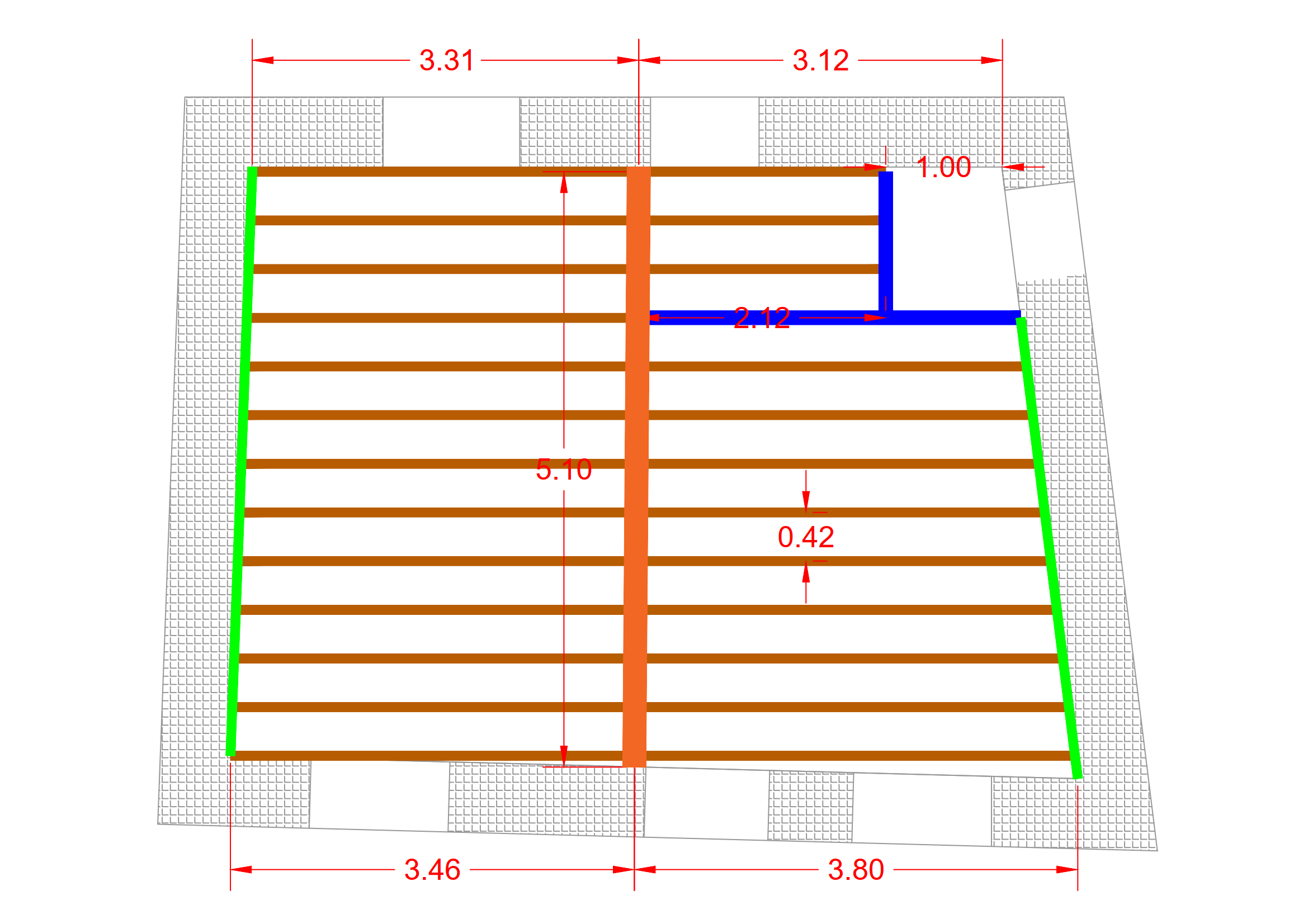

Je souhait effectuer un solivage sur 2etages, avec poutre porteuse en milieu de pièce.
Solives dans le sens de la longueur de la pièce. (sens perpendiculaire possible, mais plus de contraintes lié nombreuses ouvertures sur les murs Nord et Sud). Entraxe 417mm. Plancher 250kg/m² (revêtement parquet stratifié, OSB22mm -surdimensionné mais déjà en stock-, isolation LdV entre solive, faux plafond placo)
Quel serait sa section de la poutre maitresse? Lamellé-collé obligatoirement?
Quel seraient les sections de solives et chevêtre?
Merci beaucoup

Je réponds strictement à la question sur la base de charge plancher de 250 kg/m² + solivage soit 150 kg/m² de charges permanentes et 120 de temporaires.
Bois lamellé collé de fabrication française GL24 portée 5100 - Bande de chargement moyenne 3425 - Section 135 x 405 - Poids 150 kg - Réactions moyennes aux appuis 2000 kg.

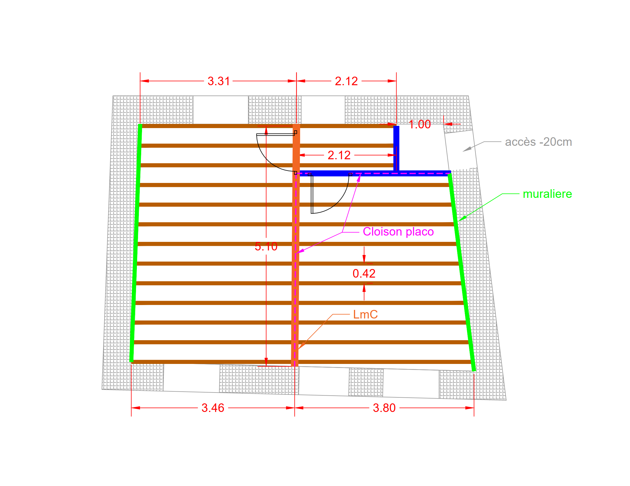

Merci, c'est bien cela, si ce n'est qu'il y aura une cloison placo en milieu de pièce (à l'aplomb du LMC en gros)
Belle bête en effet... Quand je pense qu'on m'a préconisé du 100x300, j'ai bien fait d'avoir votre avis!!!
Ca doit être coton à encastrer dans un vieux mur pierre de meulière ca, non? Faisable à votre avis? Vous feriez comment?
Pour les solives? 80x220 et 100x220 au droit du chevêtre ou plus petites sections?
Merci!!

Je rectifie le tire avec un nouveau plan.
Pour info, au droit du chevêtre,  ce sera 2 marches pour rattraper le niveau plancher. Pas trop le choix quant à position de la solive d'enchevêtrure.

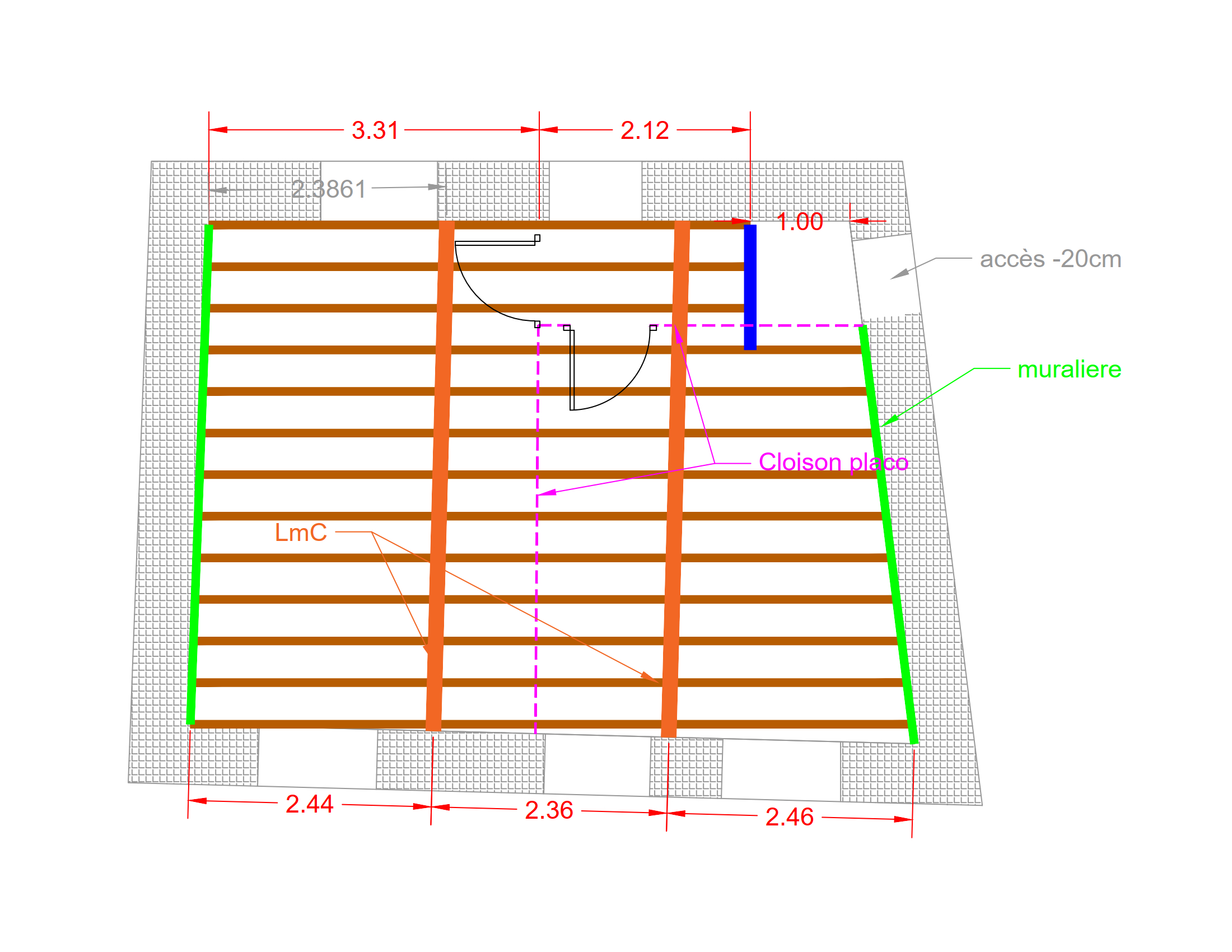

1)J'avais initialement opté pour les solives en L510 mais reprise de nombreux linteaux. Dimensionnées 80x240 BMA entraxe 357mm.
2)Je voudrais voir pour une  solution avec poutre(s) maîtresse(s) sans linteaux (qui optimisera le temps de mise en oeuvre) mais J'ai bien peur que la solution 1BLC ne soit viable vu le bébé...?
D'où ma version en 2 poutres maîtresses...qu'en pensez vous?

Donc après réflexion, j'opterai pour 2 BLC. bande de chargement 2.45m environ donc. Porté 5.10ml
Pourriez vous me donner les caractéristiques des 2 BLC et du solivage SVP?
