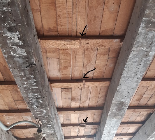

Pour une raison inconnue (et incompréhensible !), dans ma maison ancienne, certaines lambourdes sous un beau parquet (que je veux garder) ne sont pas en un seul morceau, mais "aboutées" avec assemblage à mi-bois ! Pour mal faire, l'assemblage à mi-bois est fait ... pile entre deux poutres, ce qui est assez idiot ! Du coup c'est vraiment instable au dessus.
Ce cas là est présent au moins à une vingtaine ou trentaine de lambourdes.

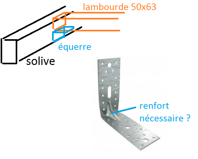

Merci @Boisphile. Quelques petites questions pour être sûr de bien comprendre :
1) Entraxe de 450mm : c'est l'entraxe entre les lambourdes, c'est bien ça ?
2a) Lambourde de 50 hauteur x 63 largeur c'est bien ça ?
2b) Liège : entre la nouvelle lambourde et les lames de parquet, c'est bien ça  ?
2c) J'ai vu du liège de 2mm d'épaisseur ou 4mm ou plus. Du 2mm c'est bon vous pensez ?
2d) "Etayer sous le chevron pour qu'il adhère bien au plancher"
le chevron = la lambourde ? (ou bien c'est une autre pièce de bois à ajouter ?)
2e) Cette nouvelle lambourde (=chevron) doit-elle
- reposer au dessus des solives ? (donc être plus grand que la distance entre les solives, et être inséré en diagonale pour pouvoir rentrer et se poser au dessus des solives)
- ou bien être de la taille exacte de la distance entre les solives ?
2f) Faut-il mettre le carrelet ou équerre comme cela ?
2g) Un renfort est-il nécessaire pour l'équerre ? Auriez-vous une recommandation pour taille / marque d'équerre, et/ou taille du carrelet de bois ?
Merci infiniment !
3. Renforcement de lambourdes sous un parquet il y a 2 ans
1) D'axe à axe.
2a) H63
2b) OUI
2c) 2mm suffit pour éviter les grincements.
2d) Oui, la lambourde dont la section est celle d'un chevron.
2e) Ce n'est peut-être pas utile si vous laisser les autres en place.
2f) Oui, prenez des petite équerres E5.1,5
2g) E5.1,5 - Ailes de 50 et 75 x largeur 65 à clouer avec des pointes CNA 4 x 35 du même fabricant Si****n.

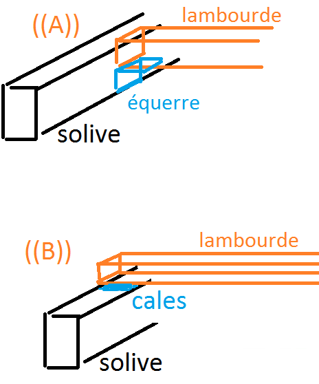

3) Pour les équerres E5.1,5, suis-je obligé d'utiliser des clous ? J'ai peur que ça accentue de fendre les (vieilles) solives. Puis-je plutôt utiliser des vis pour bois en étoile (Torx?) ? Je suis plus à l'aise avec la visseuse qu'avec des clous...
4) Si je ne prends pas d'équerres, la solution "carrelets" de bois dont vous parliez me conviendrait aussi ! Quelle section de carrelet ?
5) Pour les nouvelles lambourdes à ajouter, préférez-vous la solution A ou B suivante ? Si j'ai bien compris c'est la A ? Par curiosité, pourquoi ?
Merci encore
5. Renforcement de lambourdes sous un parquet il y a 2 ans
Parce que vous aurez du mal à insérer une lambourde de 5cm d'épaisseur dans un espace de 3 cm...
6. Renforcement de lambourdes sous un parquet il y a 2 ans
Héhé, oui @Alex :)
Bon en réalité il y a les lambourdes actuelles de 3 cm + 2 ou 3 cm de cales, donc grosso modo 6 cm entre solives et parquet. Du coup ce serait "relativement" possible d'insérer une nouvelle lambourde disons de 45 mm d'épaisseur. + des cales
Par curiosité je m'intérroge sur pourquoi préférer la solution équerre (discuté dans le post précédent) à la solution "insertion" de lambourdes "posées" sur solives + cales.
A mon avis les 2 solutions sont bien, mais je me demandais si une raison technique faisait préférer l'une à l'aute.
Je suis preneur d'avis sur la question !
7. Renforcement de lambourdes sous un parquet il y a 2 ans
Parce qu'une lambourde doit être calée sur toute sa largeur (ou au pire, sur ses deux rives, occasionnellement) et en continu.
Là, vous avez un support non plan, irrégulier, et vous devrez caler par en dessous.
C'est juste injouable si vous souhaitez une solution pérenne.
