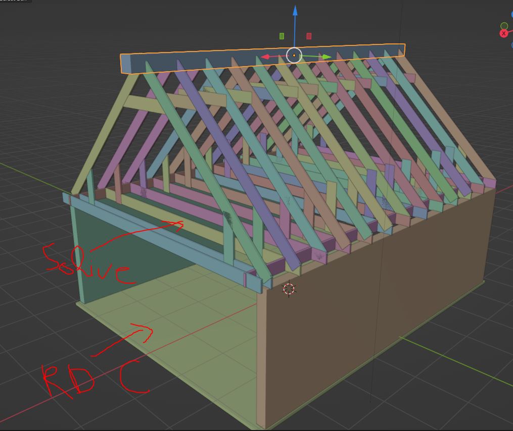

4) Par ailleurs, je suis étonné de constater dans votre récit, que ce que vous nommez "solives" et qui sont en réalité les entraits desdites fermettes présentent une section de 100 x 220 alors que les bois de fermettes sont en général en 36. Par ailleurs la hauteur de 220, si elle est confirmée est insuffisante pour un plancher habitable.

4/ Pour les entrais je ne suis pas sur de comprendre donc je vais vous montrer un plan 3D avec des label pour que nous soyons bien sur de nous comprendre. L'étage

Si vous ne pouvez pas avoir la note de calculs des fermettes, il n'y a pas de moyen de vérifier. Deux possibilités : 1) Vous prenez contact avec un BE charpente pour qu'il recalcule les fermettes et vous fournisse la note de calculs - 2) Vous y croyez et prenez le risque de faire ce que vous souhaitez faire sous votre responsabilité.
Désolé d'être aussi catégorique, mais en tant qu'Expert, je n'ai pas le choix.
