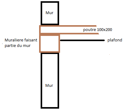

Pour les inter poutre, c'est 80 cm au max (ils ne sont pas réguliers), tout comme les dimensions des poutres, il y a du 200x100 au minimum, et il y a aussi des demi-troncs de 120 mm de rayon
7. dimension poutre il y a 2 ans
Je sais, vous essayez de bien faire, mais je ne peux rien faire de ce croquis, il n'y a pas d'information, faites un plan complet même un torche cul à la main, et complètement renseigné, si non je ne peux rien.
8. dimension poutre il y a 2 ans
Je n'ai malheureusement pas toutes les informations non plus car je voulais essayer de me décider sans démonter l'ancien plancher de la pièce (je ne vois qu'une petite partie des poutres et j'ai fait avec une caméra d'inspection pour le reste), mais c'est clairement insuffisant.
Je vais donc démonter intégralement l'ancien plancher et les cloisons de la pièce et je faire avec un plan complet avec toutes les cotes.
