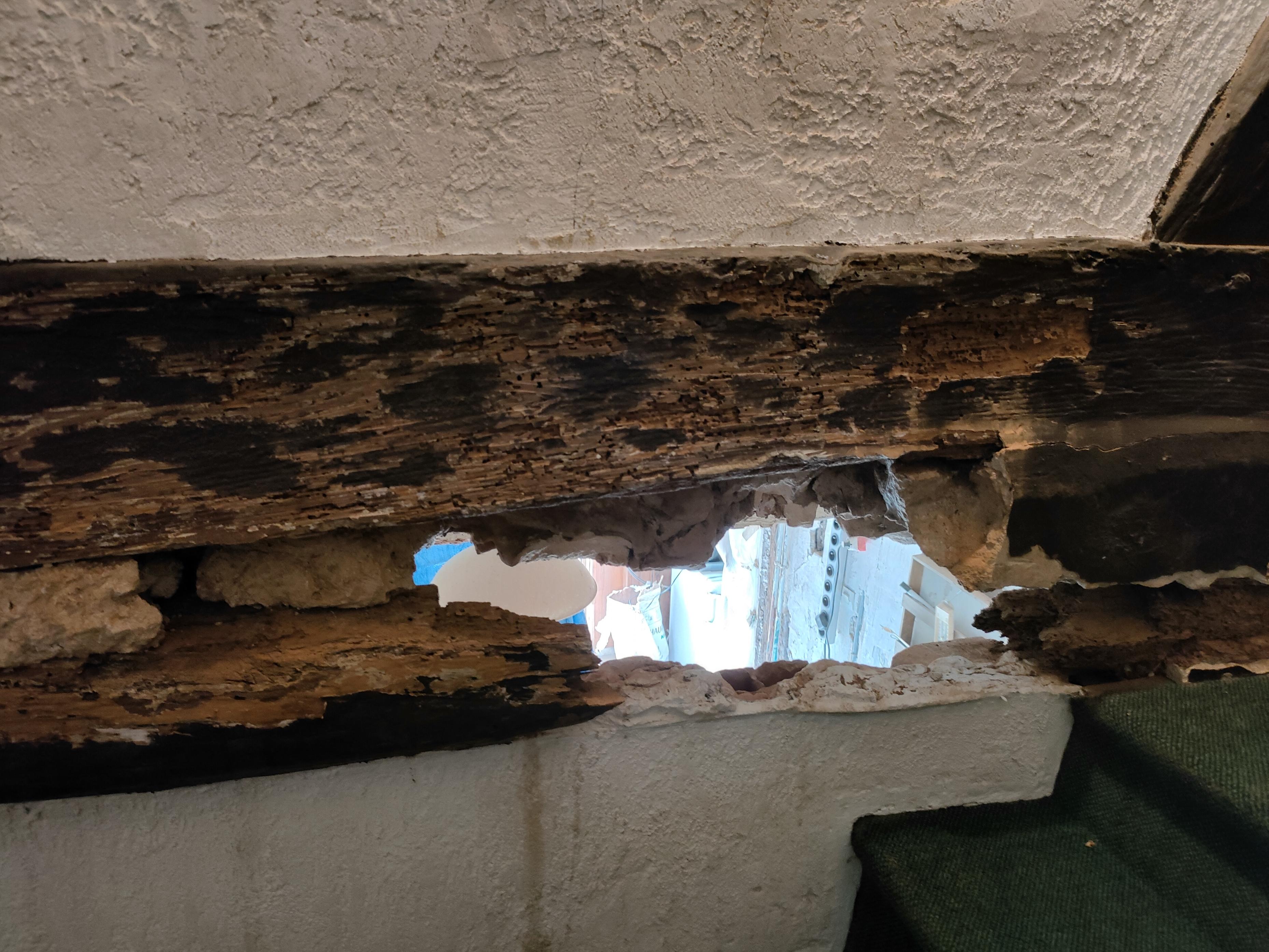

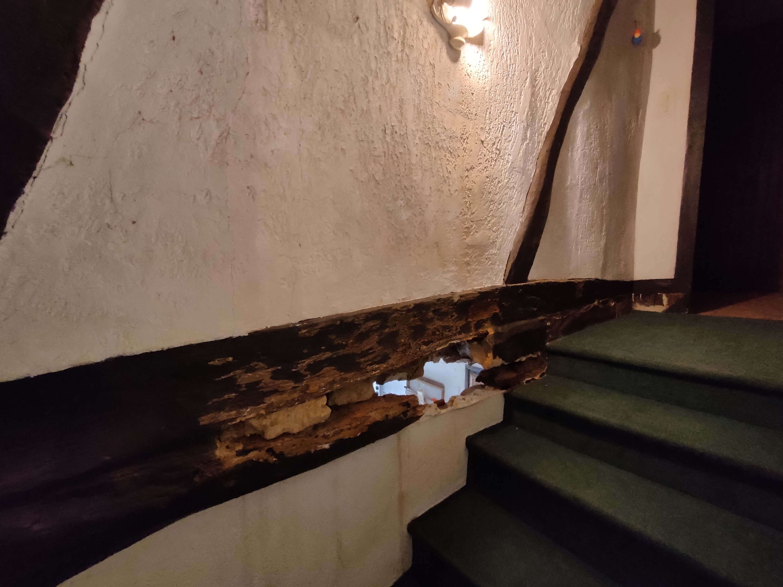

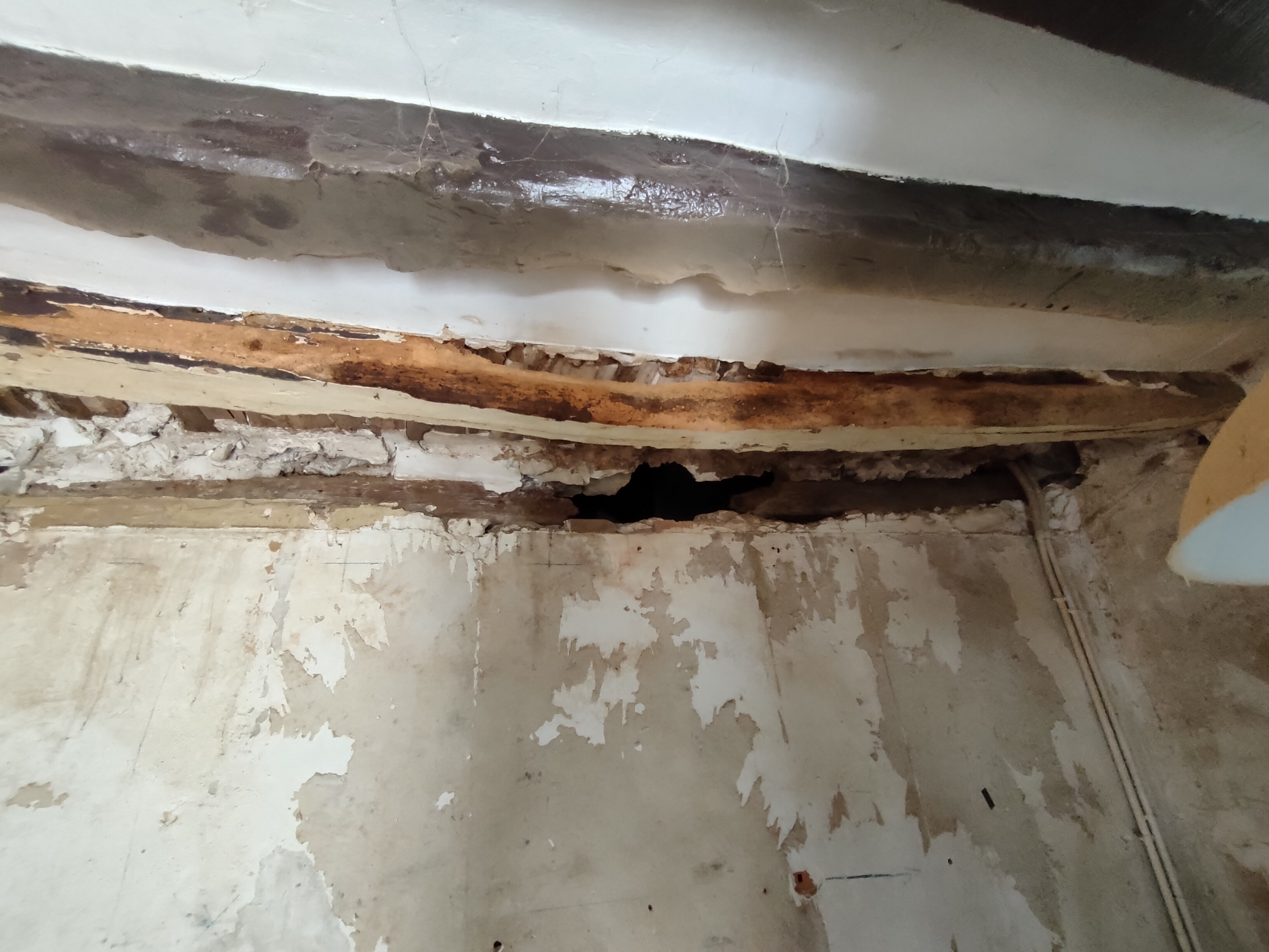

Bonjour à tous Pour faire simple j'ai découvert que des xylophages ont attaqué mon entrait, la jambe de force et une solive. La solive à été grignoter jusqu'au duramen. Pour le moment je n'ai pas osé buché l'entrait ni la jambe de force Je dois aujourd'hui trouver une solution pour renforcer ou remplacer l'entrait et la jambe de force. Avez-vous des conseils pour étayer, renforcer ou remplacer l'entrait sans démonter la maison ? Merci.

J'ai quelques photos pour illustrer

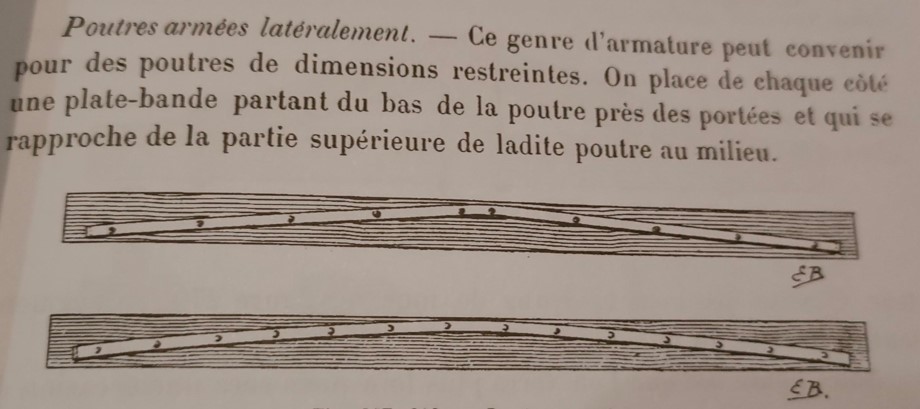

Le fer plat est une bonne idée simple et pas trop chère. ( fer plat ou fer en U si j'arrive a l'encastrer dans l'entrait)
Un peu dans le même style que les poutres armées. Sauf que le fer plat est droit.
