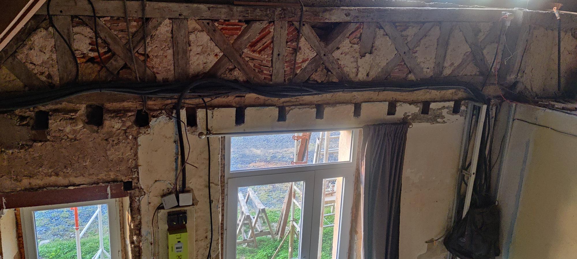

Bonjour, J'aimerais avoir votre avis sur mon projet. Je refais un plancher : 12 solives de 75x225 vont s'appuyer d'un côté sur une muralière de 4,9m . La charge permanente+ surcharge exploitation est de 475 kg/m sur cette muralière. Le mur qui va la supporter est une construction hétérogène de pierres, galets et terre. La muralière passe au dessus d'un linteau de 160 de portée où il n'est pas possible d'ancrer des corbeaux. Je compte reboucher les emplacements des anciennes solives avec un mortier de ciment + cailloux et me servir de ces points pour sceller chimiquement des tiges filetées de 16 ( j'ai compris qui faut ajouter un tube de 20 pour éviter tout jeu). De chaque côté du linteau je pourrais mettre des corbeaux en fer plein carré de 20x20. La section de la muralière fera 60 x225 et les solives y seront fixées par sabots métalliques. Est ce c'est bon ? Merci

Voici une photo du mur sur lequel je compte fixer la muralière
