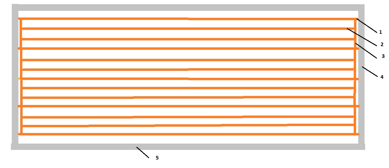

bonjour
voila le schema
1 ) Poutre existante de 6 metre 50 de longueur.section 300X100 mm  encastrée dans le mur
2) nouvelle poutre 6 m 30 de longeur. section 300X100 mm
3) nouvelle poutre en chevetre 1 m 50 longueur. section 300X100 mm
4) mur 6 m en largeur
5) mur 6 m 50 longueur
     soit une surface de 39,6 m 2
Est ce que je pourrais mettre avec des sabots des poutres perdendiculaires en chevetre (3)  entre les poutres existantes (1) de même section ( 300 x 100 mm).
Pour installer avec des sabots d'autres poutres parallèles (2) à celles existantes(1).
Pour arriver à une entraxe de 0,50 m, soit 13 poutres au total.
avec  d'osb 15kg/m2+ parquet stratifié 8 kg/m2 et placo 12kg/m2.
ou seulement osb et le placo.
 En espérant que ça tienne au niveau des murs.
merci beaucoup.
9. Solive il y a 2 ans
Il faut comprendre : Solive section 100 x 300 - Portée 6300 - Entraxes 500 - Réactions aux appuis 420kg - Flèche à terme après fluage L/240 soit une déformation attendue de l'ordre de 25 à 27mm.
Intercaler deux solives entre celles existantes c'est ajouter 420 kg à chacune desdites solives existantes déjà sous-dimensionnées et même plus puisque plus longues. De plus, des solives de cette section, sauf à utiliser du lamellé-collé, ne seront pas sèches à 18%, ce qui va aggraver les résultats ci-dessus.
Tel que présenté, ce projet n'est pas envisageable en l'état, à tout le moins avec du bois massif.
Je vous l'avais déjà écrit, il peut y avoir une solution en solivant dans l'autre sens et en posant des muralières ce qui réduirait les portée à 5m90 déjà un peu plus gérable.
