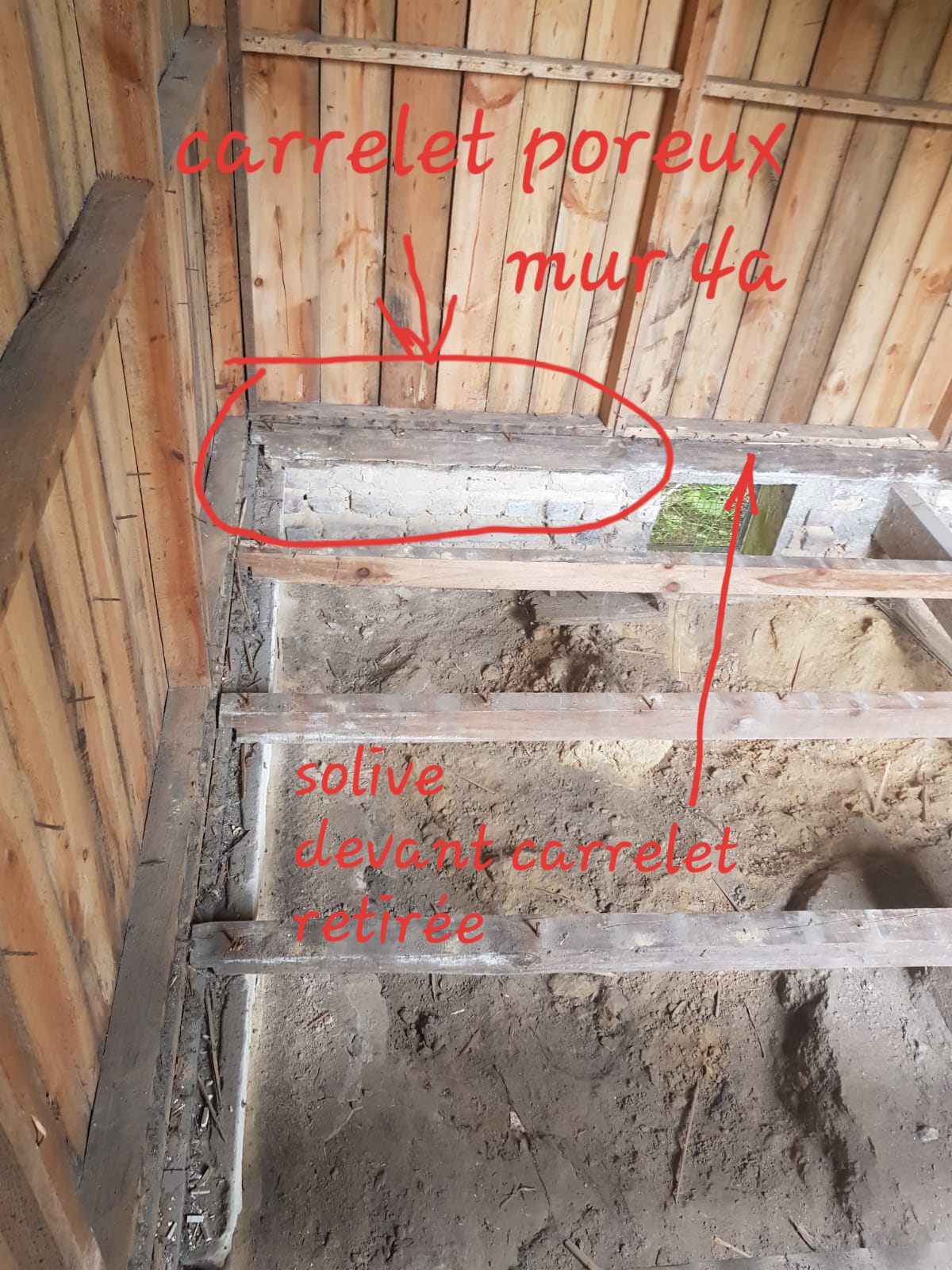

J'ai retiré les solives périphériques et je fais face à 2 imprévus
1- la distance avec le carrelet et le bord du mur varie de 7.5 à 9cm environ (exit donc les 5x8 envisagées à fixer dans les carrelets 6.8x6.8)
=> est-ce qu'une section standard existe 8x8cm ou 8x9cm ? Quid des vis 6x100mm ? Si je fais 6.8 + 8cm est ce que je passe en 6x120mm ?
=> je dois chercher également du c24? Quelle classe de traitement 2? 3? 4?
2- plus gros imprévu : le carrelet dans une zone est complètement poreux sur 1m environ les ptites bêtes sont passées pas là et sur 1 ou 2 cm dans un autre zone. J'ai sondée partout ailleurs et à priori RAS (je précise qu'un traitement xylophages a été effectué il y a peu donc la cause devrait être réglée)
=> une idée de comment s'y prendre pour réparer svp ?
Merci d'avance
16. Calcul Solivage - Conseil SVP il y a 1 an
Pardonnez-moi, mais c'est c'est quoi cette construction précisément, une cabane de jardin ? Parce que à la vue des parois extérieures cela ne peut en aucun cas être une construction habitable ? C'est le genre de construction qu'il faut mieux démolir et refaire à neuf, enfin, c'est ce que je conseillerais, il n'y a rien de rationnel dans cette affaire.
Démolissez, renforcez le muret, faites une bonne arase béton coffré de niveau et repartez sur du traditionnel avec une lisse basse et une ossature bois avec contreventement.
17. Calcul Solivage - Conseil SVP il y a 1 an
Bonjour
C'est la partie ancienne d'une petite maison habitée depuis 1920 date de sa construction. Tout est d'origine.
Les parois extérieures sont faites d'un bardage bois vertical (double en quinconce de 1cm/1.5cm d'épaisseur environ pour chaque peau) revêtu d'un enduit ciment je pense.
Le muret semble de niveau juste étant fait de pierres certaines dépassent les voisines en aplomb (côté vide sanitaire uniquement - esthétique sans importance) d'où la variation de distance entre les carrelets bas et le bord desdites pierres.
Raser et reconstruire ne font pas partie du projet et encore moins du budget. Je vais devoir faire avec l'existant.
Si vous avez d'autres solutions je suis preneur svp sinon merci pour les informations déjà communiquées.
