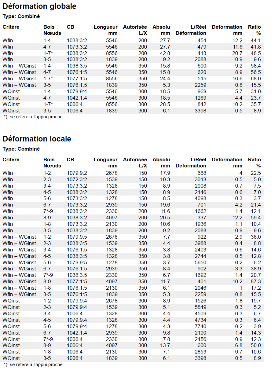

1) J'ai donc demandé au fabricant de la charpente si ce dernier pouvait me fournir la note de calcul (que vous trouverez à suivre).
La maison est constituée d'une charpente fermettes industrielles avec des entraits porteurs de section 36x222mm et de longueur 9140mm. Il y a en tout 20 entraits porteurs, avec un entraxe de 58mm.
Par rapport à l'entraxe de 58mm des entraits, pour le lambourdage, je compte poser des chevrons sapin traité classe 2 de dimensions 63x75, longueur 4m, posés à plat. Ces chevrons seront espacés de 50cm pour pouvoir venir y poser un plancher OSB3 de dimensions 2500x67,5.

1)    Les charges prises en compte sont correctes, bien que les lambourdes, les revêtements de sol et les isolants n’ont pas été pris en compte et que lesdites charges n’ont été prises en compte QUE sur la largeur habitable soit à priori 4 mètres, ce qui ne permet aucune utilisation des parties en bas de pentes souvent utilisées pour y faire du rangement.

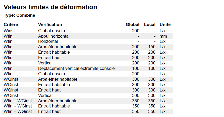

Commentaire : La note de calculs n’est pas complète, du coup, on ne peut pas vérifier les sections de bois prises en compte dans les calculs, ni les résultats et notamment la flèche sous charges des entraits. On ne peut pas vérifier si le blocage de ladite flèche n’a pas été désactivé, comme c’est souvent le cas lorsque la résistance mécanique est correcte, ce qui permet de gagner en hauteur d’entrait et donc d’être un peu moins cher.
Raison pour laquelle vous avez mesuré des entraits à 222, sans doute un peu juste.
Du point de vue sécuritaire, à priori, c’est correct, mais vous n’êtes pas pour autant à l’abri par exemple d’un plancher souple pour lequel vous ne pourrez rien réclamer dès que vous aurez commencé les travaux.
OK pour les chevrons avec entraxes de 500mm pour des OSB 3 en 22mm.

1) En effet, la note que j'ai montré ici n'est pas complète, c'est seulement la première page (car cette dernière fait en réalité 244 pages ... !!!). J'ai cependant pu trouver des infos qui pourraient être utiles dans ce document et dans un autre (voir ma réponse à suivre). Je ne suis pas expert dans le domaine donc je ne sais pas exactement ce qui est utile dans ce document tellement il est énorme !

Infos supplémentaires note de calcul :
Infos supplémentaires sur charpente :
