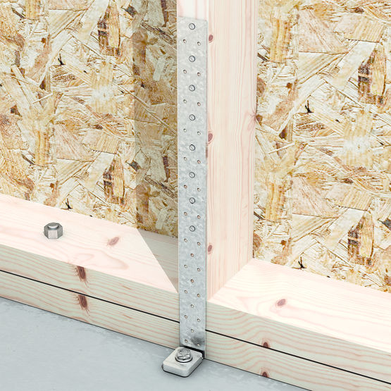

Sur la dalle béton ou le surbot selon le cas, on fixe une lisse basse ou semelle d'assise en bois traité classe 3b ou 4 autoclave, par des goujons d'ancrage métalliques dans le béton.
Une bande d'arase est interposée entre bois et béton et une "chapelle" est ménagée dans le bois de la lisse basse pour recevoir l'écrou et la rondelle large du goujon.
La lisse basse de l'élément de mur est fixées sur la semelle d'assise par des vis.
Cette fixation doit OBLIGATOIREMENT être complétée par des équerres d'ancrage au moins au droit de chaque menuiserie et dans les angles.
Ces équerres doivent être fixées sur les montants pour transmettre les efforts de contreventement provenant des panneaux vers les montants et les montants vers les fondations.
