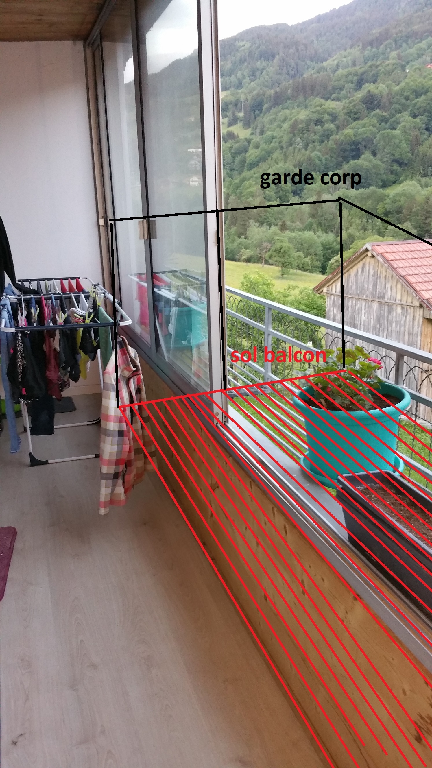

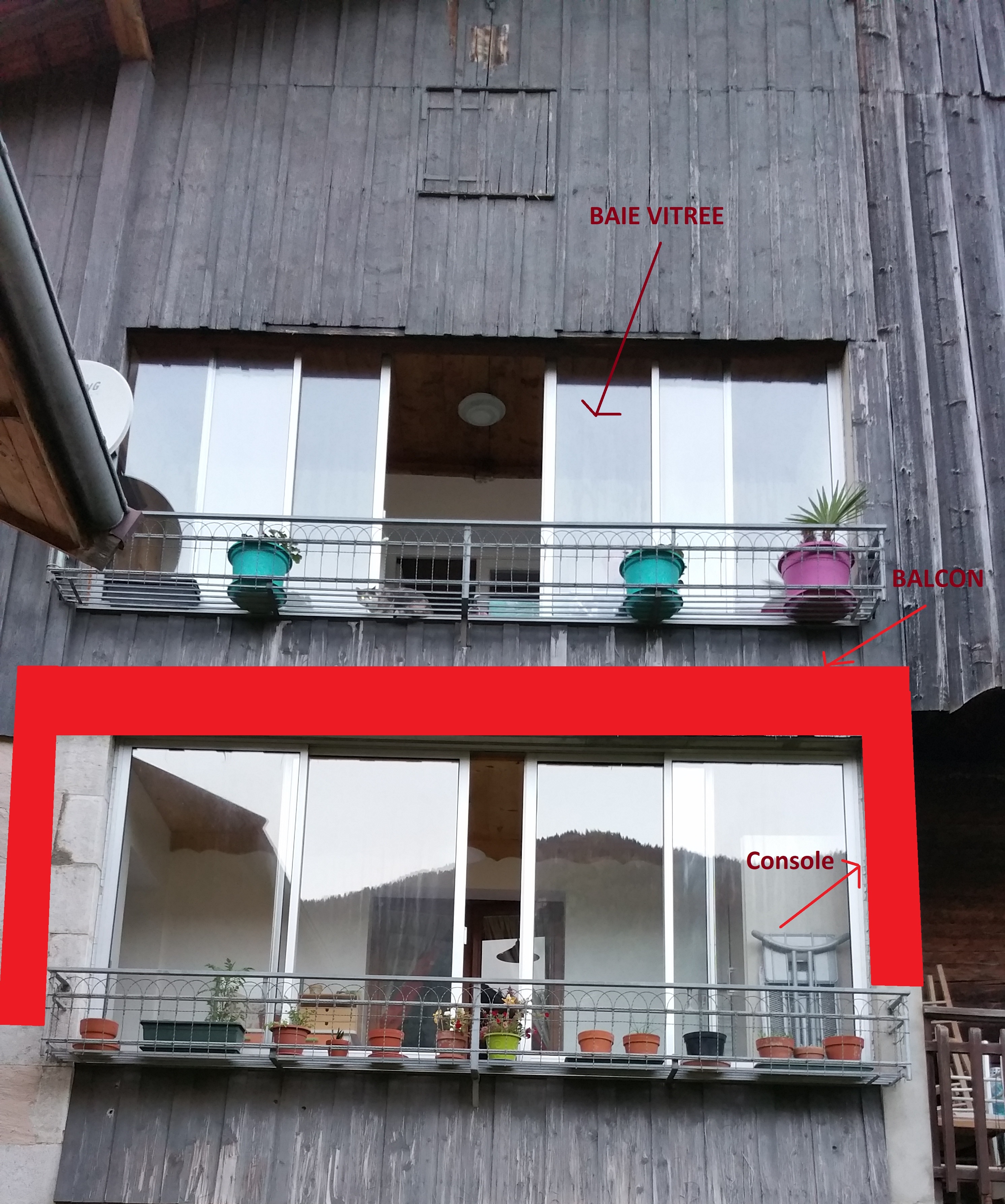

Voici quelques photos pour illustrer mon projet.
En rouge sur le plan du dessus, toute les parties que je souhaite rajouter :
- suppression de la baie vitrée actuelle par une 4 vantaux plus haute (départ sol jusqu'au plafond)
- Prolongement par un balcon -> la baie vitrée donnera accès sur le balcon
Vue du bas :
Vue de l'intérieur avec prolongement futur balcon:
Concernant les consoles, voici de ce que je parle :
5. demande faisabilité balcon il y a 7 ans
La pose sur console ne peux en aucun cas être envisagée.
La balcon devra être posé sur des poteaux contreventés.
Pour les détails, je pense nécessaire de faire prendre la responsabilité à un BE charpente qui déterminera en fonction de votre déclaration de travaux, s'il s'agit d'un balcon ou d'une terrasse répondant au DTU 51-4 comme terrasse de type 2 située à plus de 1 mètre du sol.
