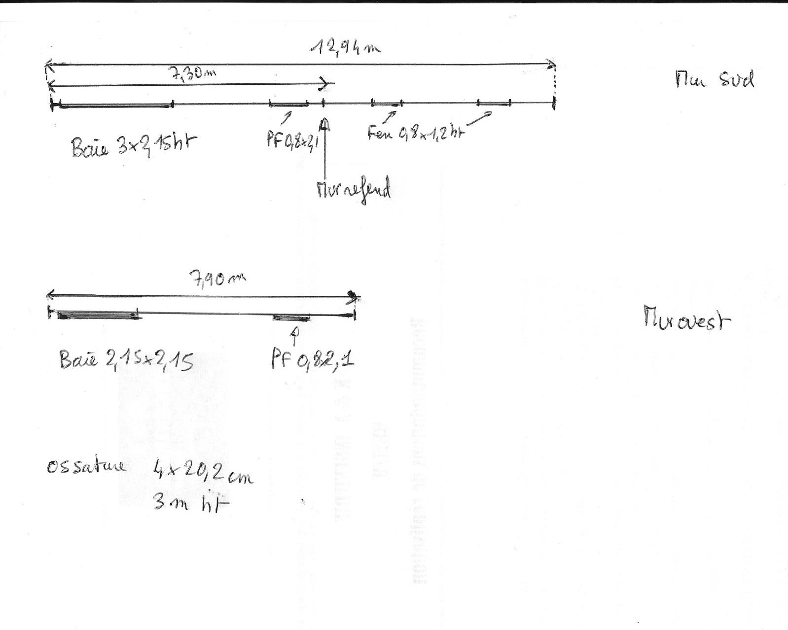

Bonjour
Je suis au stade de la conception des murs ossature bois de ma maison passive en auto-construction.
Je recherche partout les regles de calcul pour valider le contreventement en fonction des sections, longeur et ouvertures réalisées, etc. Impossible. Et evidemment comme beaucoup j'essaie de calculer par moi meme pour comprendre.
Pourriez vous me faire un retour et me dire si cela passe?J'ai essayé d'etre le plus explicite possible...
Legende: PF= Porte-Fenetre

Je vous ai demandé ce qu'il faut donner dans ma première réponse, j'y ajoute simplement les différents matériaux que vous souhaitez utiliser.
Cela étant, je vous donnerai bien volontiers tous les éléments dont vous avez besoin, mais je ne vous ferai pas les calculs de stabilité générale dans la mesure où n'étant pas BE, je n'en ai pas le droit.
Concernant la perspirance, c'est vrai qu'elle ne faisait pas partie de votre question, mais pour autant, je suis déhontologiquement obligé de vous mettre en garde, dans la mesure où, en répondant à votre demande, je cautionne implicitement ce que vous décrivez, ce que je ne peux pas faire.

Vérifiez bien que le panneau que vous souhaitez utiliser possède un Avis Technique ou un Document Technique d'Application valide, dans la mesure où un certain nombre d'AT ou de DTA concernant ces panneaux de fibre de bois RWH on été annulés ou non renouvelés.
Par ailleurs et plus généralement, en contreventement, 2 éléments de largeur 900 ou 4 éléments de 610 sont nécessaires pour être équivalent à un panneau de 1200. Les éléments de largeur inférieure à 600 ne sont pas pris en compte pour la contreventement.
