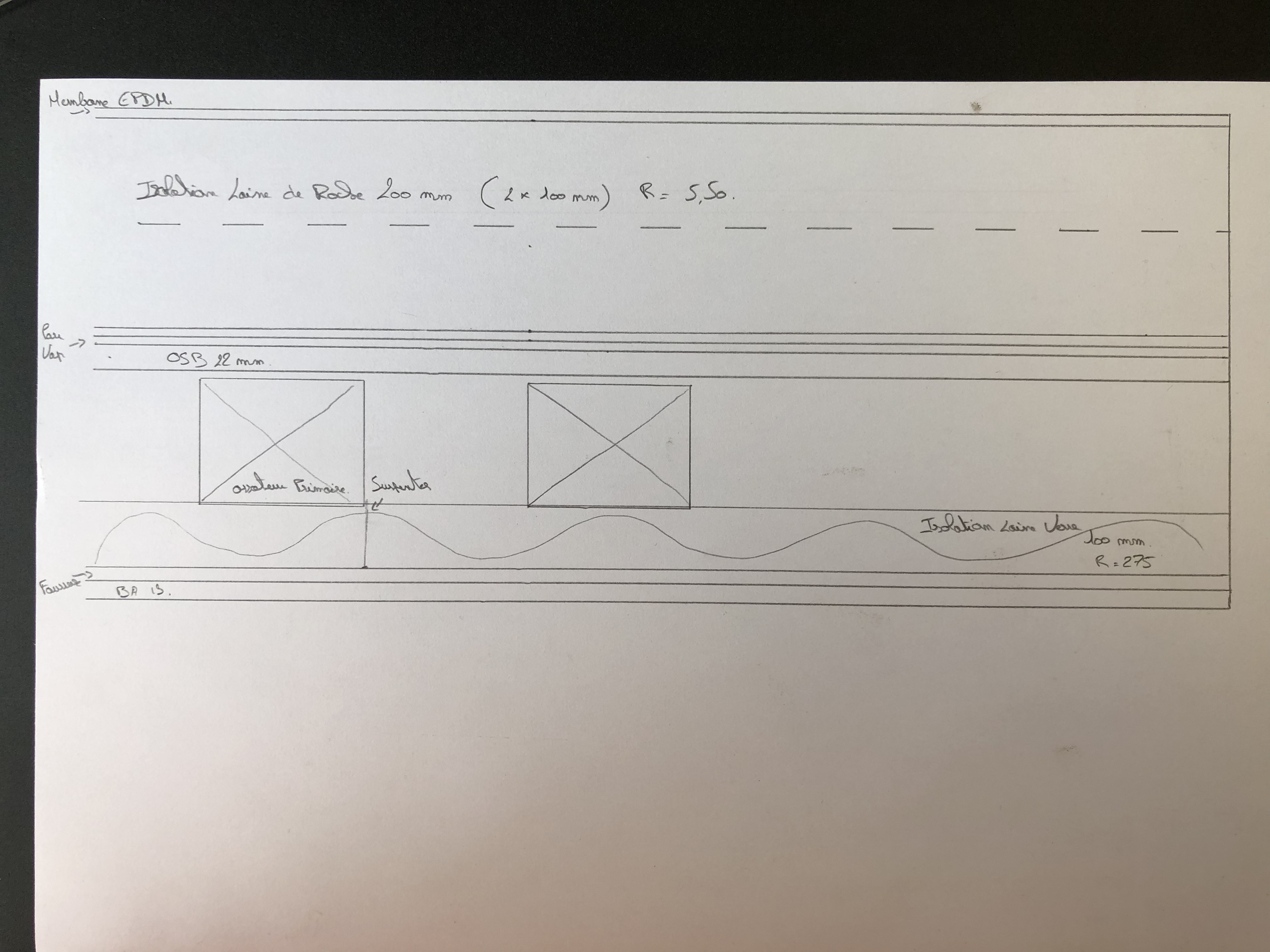

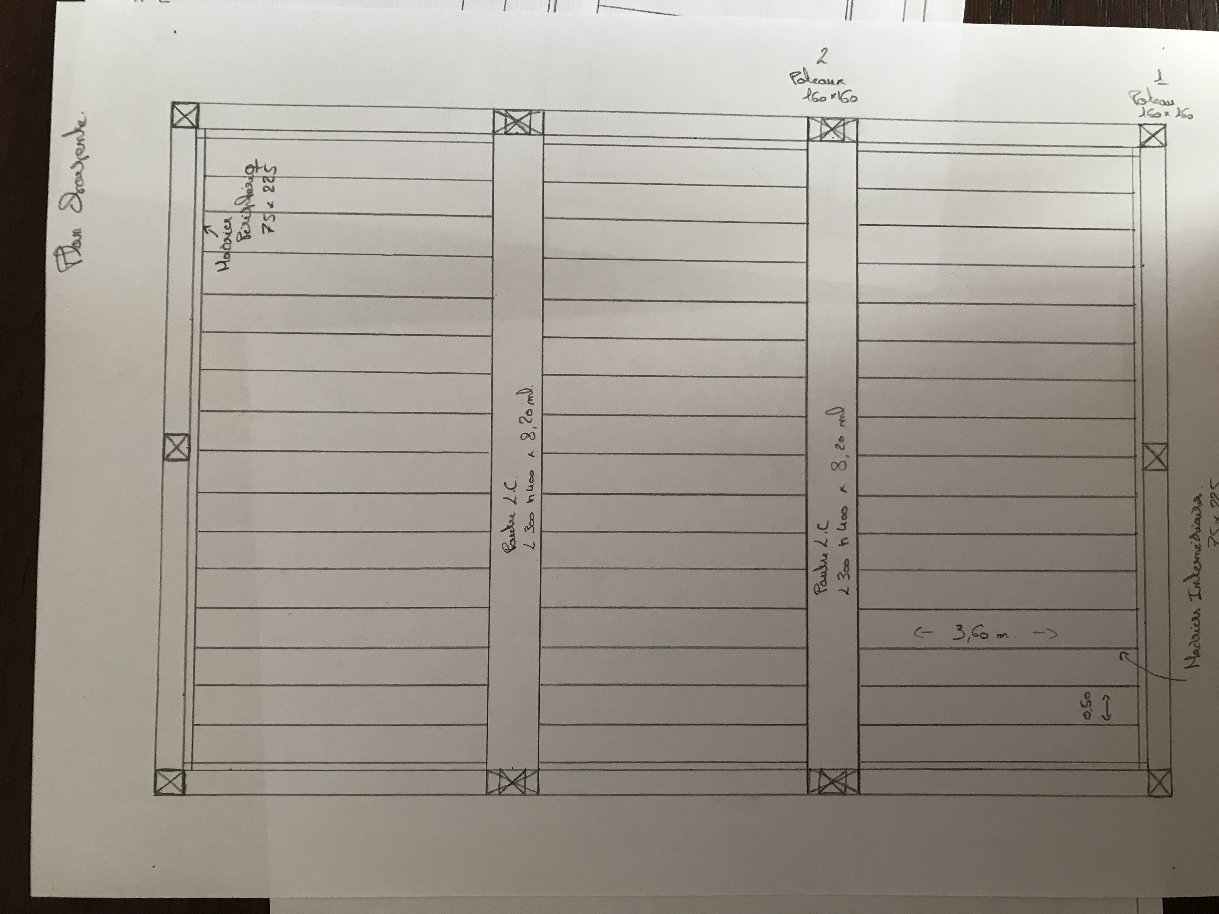

Bonjour à tous, je vais essayer d’être le plus clair possible dans mes propos, Je souhaite réaliser une surélévation ossature bois, avec toiture plate sur ma maison existante, la maison fait 12m x 8m Je n’ai pas de soucis pour l’ossature des murs, par contre niveau charpente je suis dans le flou, Complexe d’étanchéité membrane pvc / laine de roche 200mm / osb 22mm / charpente ? / laine verre 100mm / Ba13 Je comptais poser 2 lamellé-collé dans le sens de la largeur 8m ( dimensions ? ), avec une muraliere sur toute la périphérie, et du coup réaliser mon cardrilage en bastaing ou madrier poser sur sabot dans le sens de la longueur 3 x 3,60, je vais essayer de joindre un plan que j’ai réalisé pour plus de clarté

Où précisément se situe cette construction ? On ne comprend pas bien, vous dites que vous faites des mur en OB et vous dessinez des poteaux ? Comment est l'ossature bois ? La section 300 x 400 en BLC n'existe pas ? Bref, il conviendrait d'être un peu plus précis.

La construction se situe dans le Nord à moncheaux 59283 précisément.
Murs ossature bois 45x160 les poteaux sont également en bois, intégrés à la structure pour renforcer et délester un peu le poids de la charpente sur la structure des murs
je ne connaît pas la section Blc qui conviendrait, j’ai mis une dimension au hasard juste pour garder le plan à l’échelle.
Si vous avez d’autres questions n’hésitez pas à me demander
4. Charpente sur ossature bois il y a 3 ans
Le bois mas passion, oui, bravo, mais cela ne suffit pas. Pour les poteaux, certes, mais ils sont plus un inconvénient qu'un avantage. Dans cette section ils ne seront pas sec sauf à investir dans du lamellé-collé, mais c'est inutile. Ces poteaux vont sécher et créer des passage d'air donc des ponts thermique. Une ossature bois traditionnelle suffirait, pourquoi vous compliquer la vie.
En revanche, avec une façade de 12 m il faut OBLIGATOIREMENT un refend et ce refend doit se situer au-dessus d'un refend à l'étage inférieur. Y avez-vous pensé ?
Les toitures plates doivent obligatoirement être réalisées en toitures chaudes selon le croquis suivant, y avez-vous pensé ?

Oui oui je sais tout ça, j’ai un porteur au rdc à pile 6m,
concernant la couverture oui j’ai bien prévu une isolation type toiture chaude
ma question de base se posait sur la charpente
c’est une bonne nouvelle pour les poteaux ce sera une dépense en moins

Certes, mais ce que vous avez dessiné là, ne correspond pas au croquis, l'isolation principale doit se situer SUR le pare-vapeur et c'est cette isolation qui porte l'étanchéité. A noter que le Sd du PV doit être au minimum de 6 fois celui de l'étanchéité.
Concernant la charpente, il faudra nécessairement une double pente, 3% minimum, dans le sens des 8 mètres et 1% à 1.5% dans le sens des 12 mètres. Il sera nécessaire de calculer les débits d'eau pluviale en fonction de la pluviométrie locale, ce qui nécessitera peut-être de prévoir non pas une mais deux pentes dans le sens des 12 mètres.
La charpente se fait donc avec des solives qui, dans votre cas seront d'une portée de 8 mètres et donc en BLC GL24 de fabrication française - Portée 8000 - Entraxes 500 - Section 72 x 315 - Poids 100kg - Réactions aux appuis 270 kg - Efforts parallèles à la pente contenus par les fixations - Nécessité d'entretoise à mie-portée - Flèche à terme L/300.
