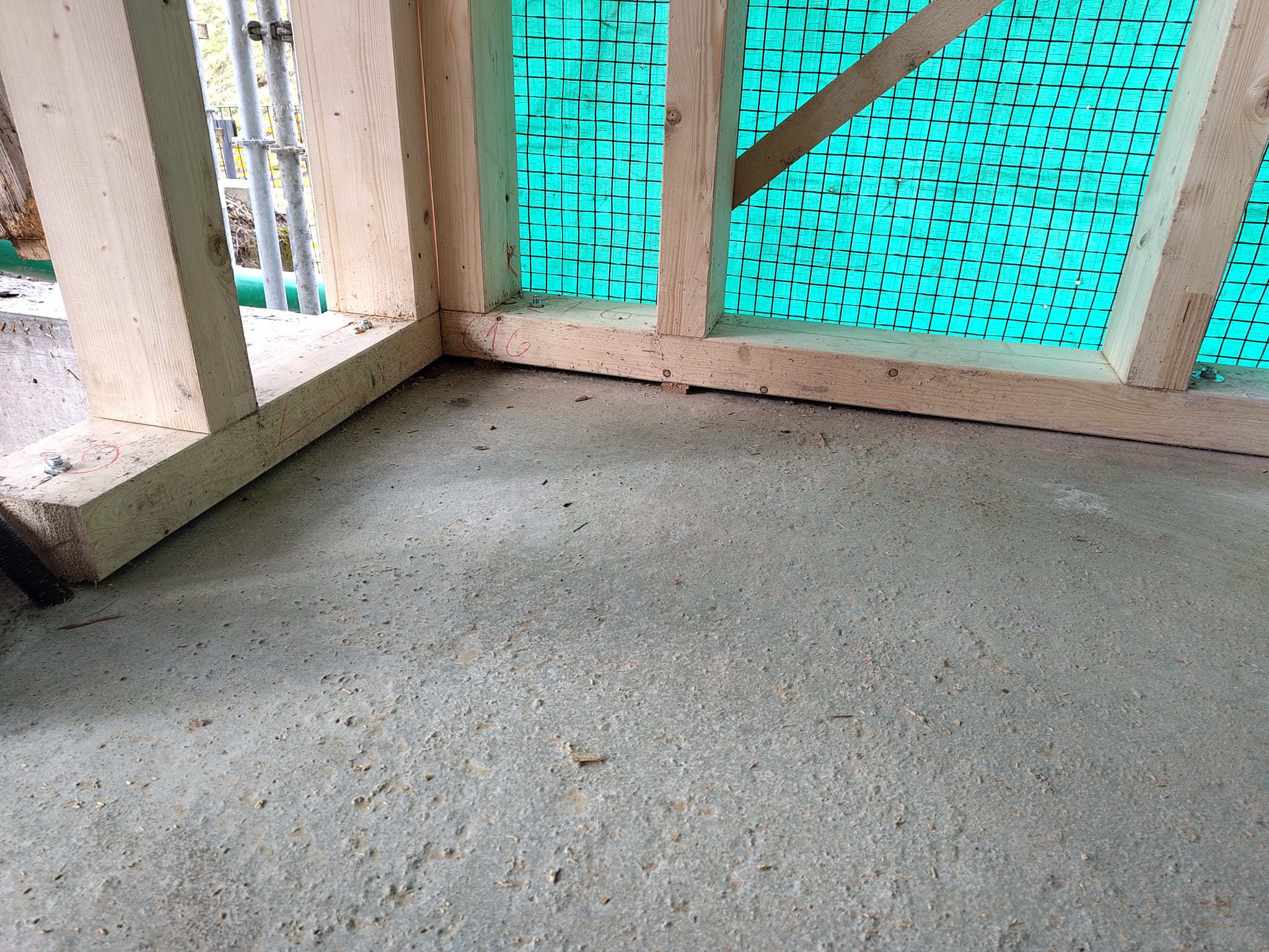

Nous sommes en train de construire une maison en ossature bois sur une dalle béton. Cette dalle est à hauteur de la terre. Une étanchéité béton 3 plis est prévue sur l'extérieur. Une chape sera coulée à l'intérieur. Quelles précautions faut-il prendre entre l'ossature bois et la dalle béton pour éviter tout problème d' humidité? Actuellement, il y a uniquement des cales en bois pour régler le niveau de l'ossature. Est-ce suffisant?
1. Ossature bois sur dalle et cave béton il y a 1 mois
1) Les traverses basses des murs sont posées sur des lisses basses qui sont mises de niveau par calage. - 2) Ces lisses basses doivent se situer à un minimum de 20 centimètres de la terre extérieure. - 3) Dans votre cas, je vois sur la photo que les fixations sont effectuées par des goujons d'ancrage traversant la lisse basse qui dans ce cas doit être en bois traité classe 3B ou 4 en autoclave. - 4) De plus, une bande d'arase avec boudins doit être interposée entre la dalle et la lisse basse.
En conclusion : 1) Travail à démonter et refaire - 2) A minima, compte tenu du coût d'une construction et de sa complexité technique il serait bon de vous procurer le DTU 21-2.
Ci-dessous quelques éléments de base que je vous conseille de lire avec attention. Une maison n'est pas la niche du chien ou la cabane au fond du jardin, c'est un ouvrage extrêmement technique et complexe qui nécessite un minimum d'étude et de préparation. Cet ouvrage devra résister aux intempéries de toute sortes, aux sollicitation des vents et éventuellement à d'autre sollicitations.
Pour évaluer cela il serait bon de préciser où précisément se situe cette construction.
