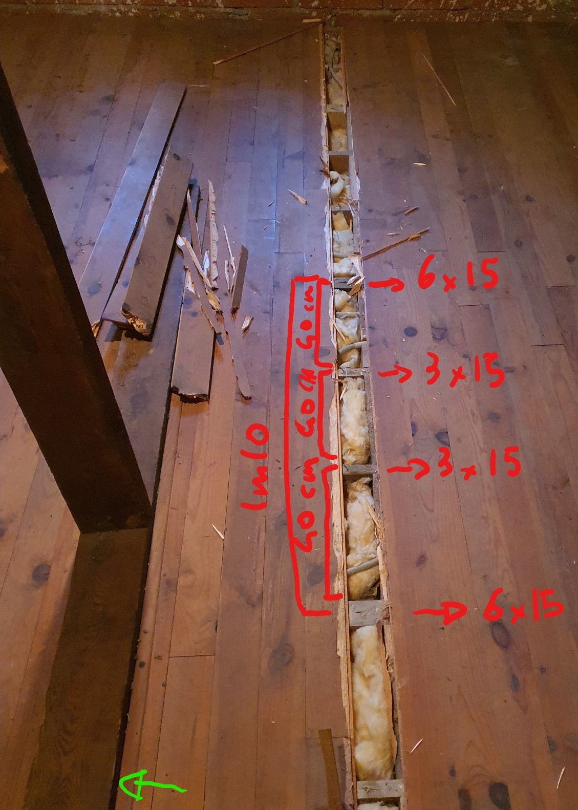

Je commence à étudier la possibilité d'aménager mon grenier en surface habitable sachant que celui-ci possède déjà un plancher bois et est déjà isolé sous toiture.
Cependant je souhaiterais avoir une confirmation sur la solidité du plancher même si de prime abord il semble assez solide (je préfère ne pas me fier aux apparences).
Mon grenier est composé de 2 pièces, j'ai arraché -maladroitement- des morceaux de plancher pour vérifier le dimensionnement des solives (ça m'a fait mal au coeur car le travail semblait vraiment bien fait).
Dans la première pièce j'ai noté les informations suivantes:
- Des solives "larges" de 6cm x 15cm, espacée de 1m10 les unes des autres traversent la pièce de part en part sur une distance de 4m
- Des solives "fines" de 3cm x 15cm sont placées tous les 38cm pour combler l'espace entre les solives larges
- Par ailleurs il y a une poutre qui supporte le toit et vient s'appuyer sur le sol perpendiculairement à une autre poutre qui semble traverser la pièce sur la longueur (flèche verte de la photo). Si tel est le cas cela réduirait la portée des solives à 2m.

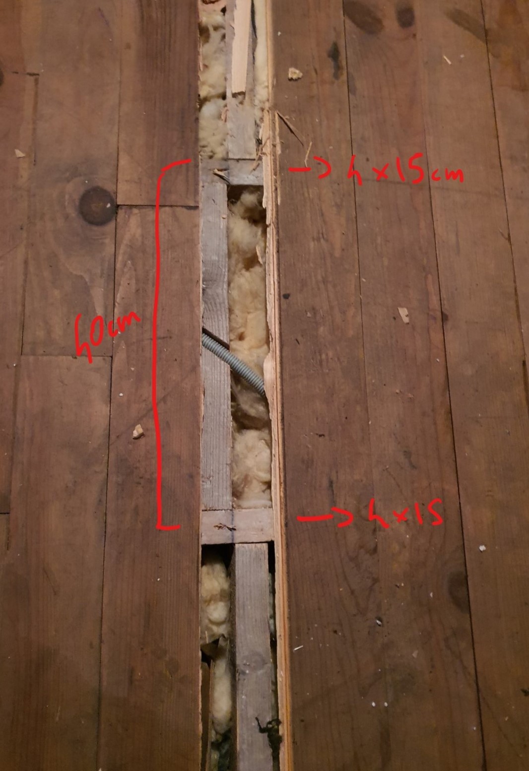

Dans la seconde pièce j'ai noté les informations suivantes:
- Solives de 4cm x 15cm
- Espace entre solives: 40cm
- Portée: 2m60

11. Vérification taille solives il y a 6 ans
Vous faites comme vous voulez pour "l'ingénieur" ...........
Dans votre cas, il n'y a guère qu'une solution, c'est d'utiliser les efforts de cisaillement disponibles au niveau des têtes solives existante pour repartir sur un plancher neuf au-dessus de l'existant, mais il faudrait quand même effectuer des sondage pour vérifier l'état des têtes de solives dans les scellements.
A moins que vous ayez la possibilité de remplacer l'existant.
