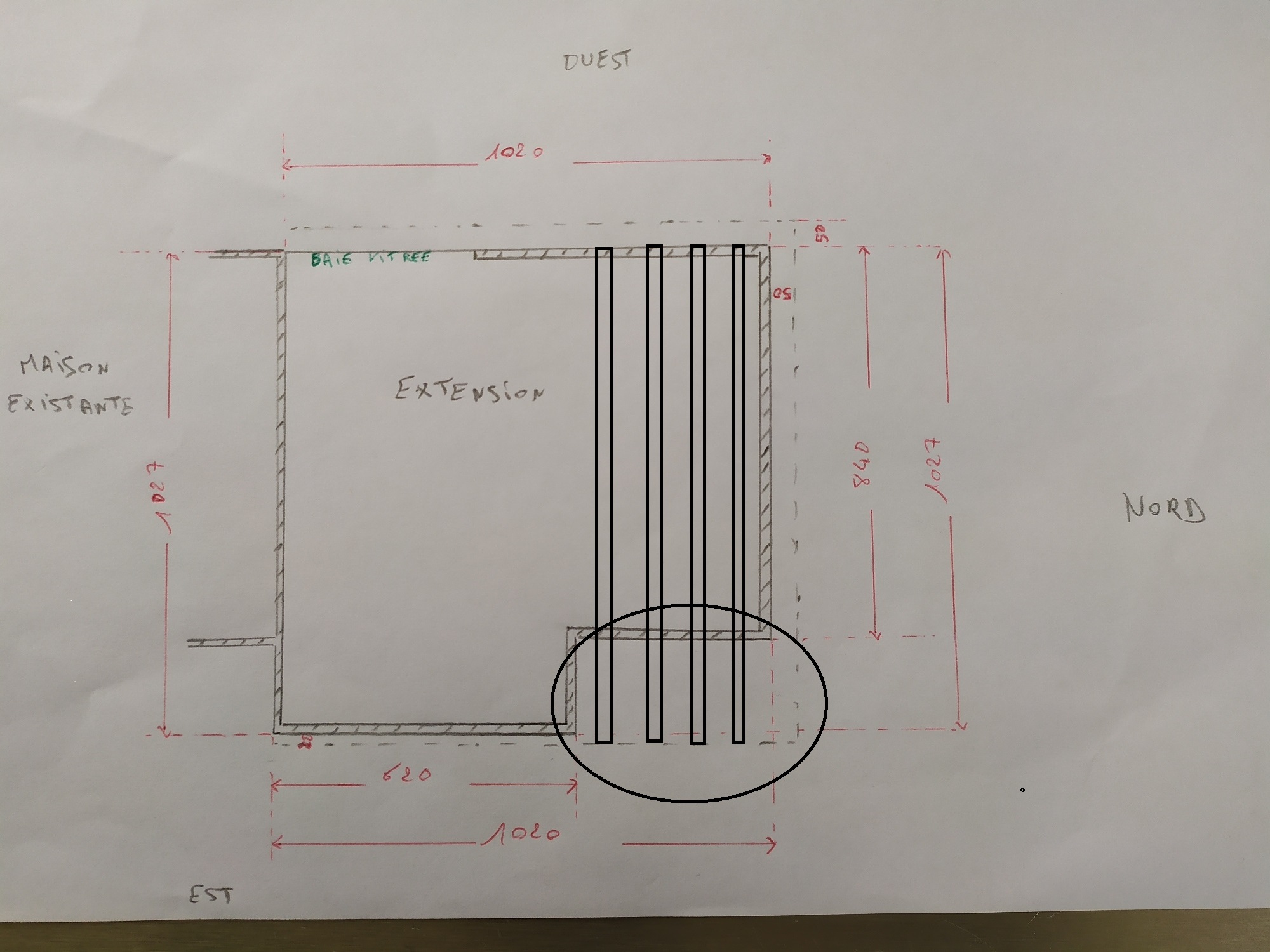

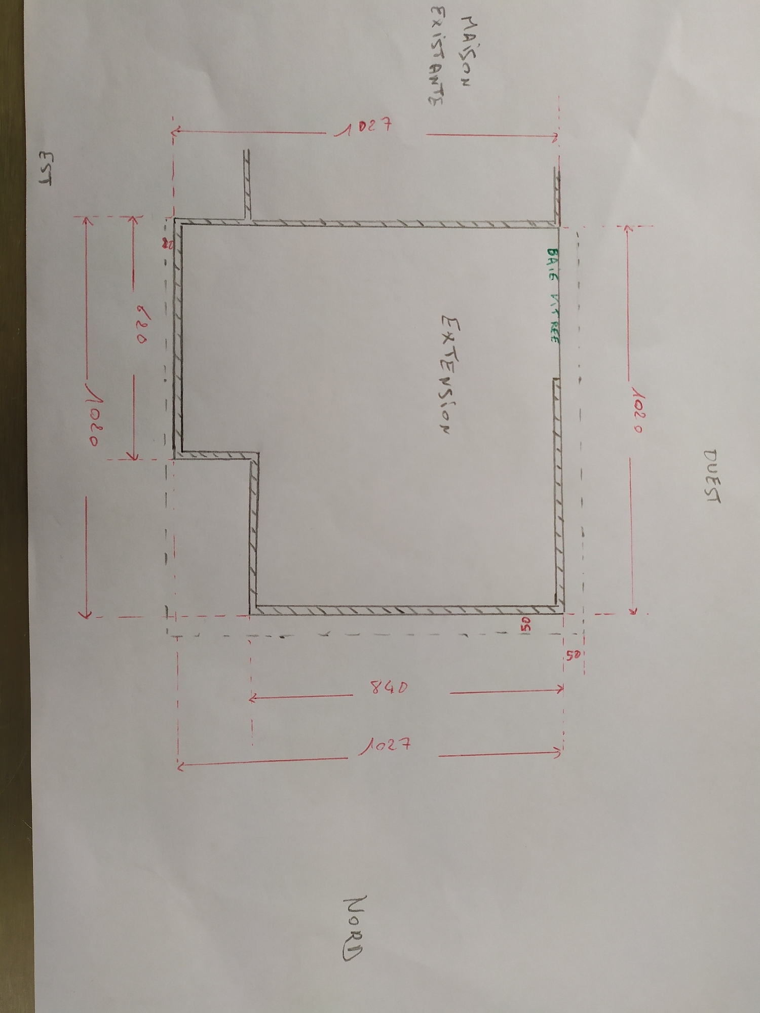

Bonjour à tous, je souhaiterais faire une extension de ma maison. Au niveau de la charpente, je souhaiterais mettre des pannes de lamelle collé entre les 2 murs soit une porté de 10.27m sans appui au milieu. Je voudrais savoir quelle section de panne utilisé et combien de pannes poser.
En sachant que je suis dans l’Aveyron, altitude 300m, toiture prévu en zinc(5kg/m²), pente de 5% du Sud vers Nord.
Je vous joins un schéma pour vous éclairez, les pointillés représentent la toiture souhaitée.
Merci a vous de vos conseils et votre aide.
Cordialement.

Super merci pour ces infos détaillés. Du coup si je comprend bien l’entraxe de 500 (50 cm) correspond à l'espace entre les pannes de GL 24 soit en gros, il me faut 20 pannes?
Par contre du coup sur la face Est, coté droit( entouré sur schéma), je souhaite un débord de 207 cm pour couvrir en dessous et gardé l'alignement du toit, est ce que je peux laisser les pannes dans le vide comme ça en sachant que le poids supporté sera celui de la volige, zinc et chevrons? Merci d'avance

l'espace entre les pannes  - Non, l'entraxe
Un tel porte-à-faux est une c*****e ne serait-ce que pour les risque de soulèvement.

Oui pardon, donc 50cm entre l axe de chaque panne, c'est bien ça ?
Et du coup pour le porte à faux, avez une solution à part à un poteau en dessous. Est ce que ça change quelque chose si la hauteur des  pannes qui dépasse du mur est diminué de moitié notamment pour l esthétique ?

Oui, c'est bien d'axe en axe.
Non pas de solution sauf une faîtière et un poteau d'extrémité, toutefois, cela reste périlleux en cas de tempête qui pourrait très bien vous emporter une partie de la toiture et vous n'ignorez pas qu'il y en a de plus en plus.
C'est à vous d'en prendre la responsabilité en n'omettant pas l'absence de recours, même en cas de catastrophe naturelle.
