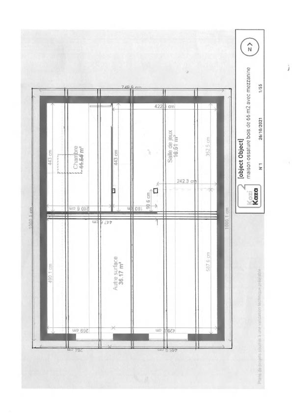

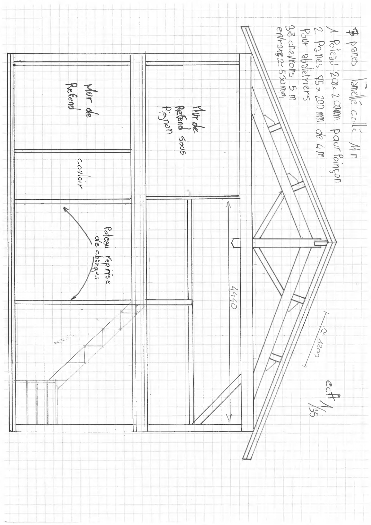

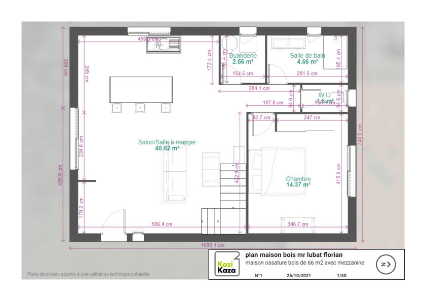

Bonjour Je voudrais savoir si l on pouvait me renseigner sur les sections de panes en lamellé collé pour une charpente traditionnelle en 2 pans sur une maison en ossature bois ? La faîtière et les intermediaire mesurent 11 m avec 50 cm de Debord de toit et reposent sur un pignon avec 2 panes moises elles aussi en lamellé collé de 7m 20 mur a mur sachant qu un mur de refend sera place d un côté pour reprendre un partie de la charge du pignon .les portances sont du coup de 4 m 80 de part et d autres du pignon pour la faîtière et de 4 m 50 pour le pignon merci de vos conseils .

Faites un plan, parce que l'explication est un peu embrouillée. De plus ce serait bien de communiquer les pentes, la composition de la toiture et le lieu précis de l'implantation.

Pente a 33 % ,situé commune de le barp en sud Gironde , altitude 78 m.
Tuile mécanique type méridionale

Pannes de couverture en pose déversée - Pente du toit 33% - Zone A2 - Longueur 11000 - Sur trois appuis avec débords de toit de 500 - Entraxes 1200 - Bois lamellé-collé GL24 de fabrication française - Section 72 x 225 - Poids unitaire 100kg - Réactions aux appuis 320 - 840 - 380 kg - Composante parallèle à la pente 510kg - Flèche à terme L/350.
J'attire votre attention sur les charges concentrées de 840 kg au niveau de chaque panne, sur les arbas de la ferme intermédiaire, qu'il vous faudra signaler au charpentier pour ses calculs de sections et réactions.

Je vous remercie pour votre réponse claire et précise, étant en autoconstruction je viens chercher les renseignements ici ,quelles sont les méthodes de calcul pour la section des arbas de la ferme intermédiaire ,je partais sur une section de 70/225 ?
8. Sections panes en lamellé collé il y a 3 ans
Cela se calcule avec un logiciel, dans la mesure où il faudra bien que vous ayez également les réactions aux appuis de la ferme. Je rappelle que tout comme un plancher et le contreventement, une charpente de toiture sont des éléments structurels essentiels pour la stabilité de l'ouvrage, qui ne doivent rien au pifomètre, au doigt mouillé ou à l'approximation.
Je ne sais pas comment vous avez conçu et calculé cette construction, mais par exemple, vous avez des façades de plus de 9 mètres et vous n'avez pas de refend au moins sur l'une d'elle. La ferme étant ancrée sur le chainage, les déformations inévitable de la façade non stabilisée vont naturellement se reporter sur l'autre façade, sachant que la pression du vent sur une façade crée une dépression sur l'autre, les deux s'additionnant. Ce n'est pas simple de calculer et de maîtriser le contreventement d'une construction bois, encore que dans votre cas vous êtes au plus simple avec un rectangle.
Au regard du coût d'une construction, je vous engage vivement à investir dans l'achat du dernier DTU 31-2, dans lequel figurent des règles de moyens pour guider les non initiés.
