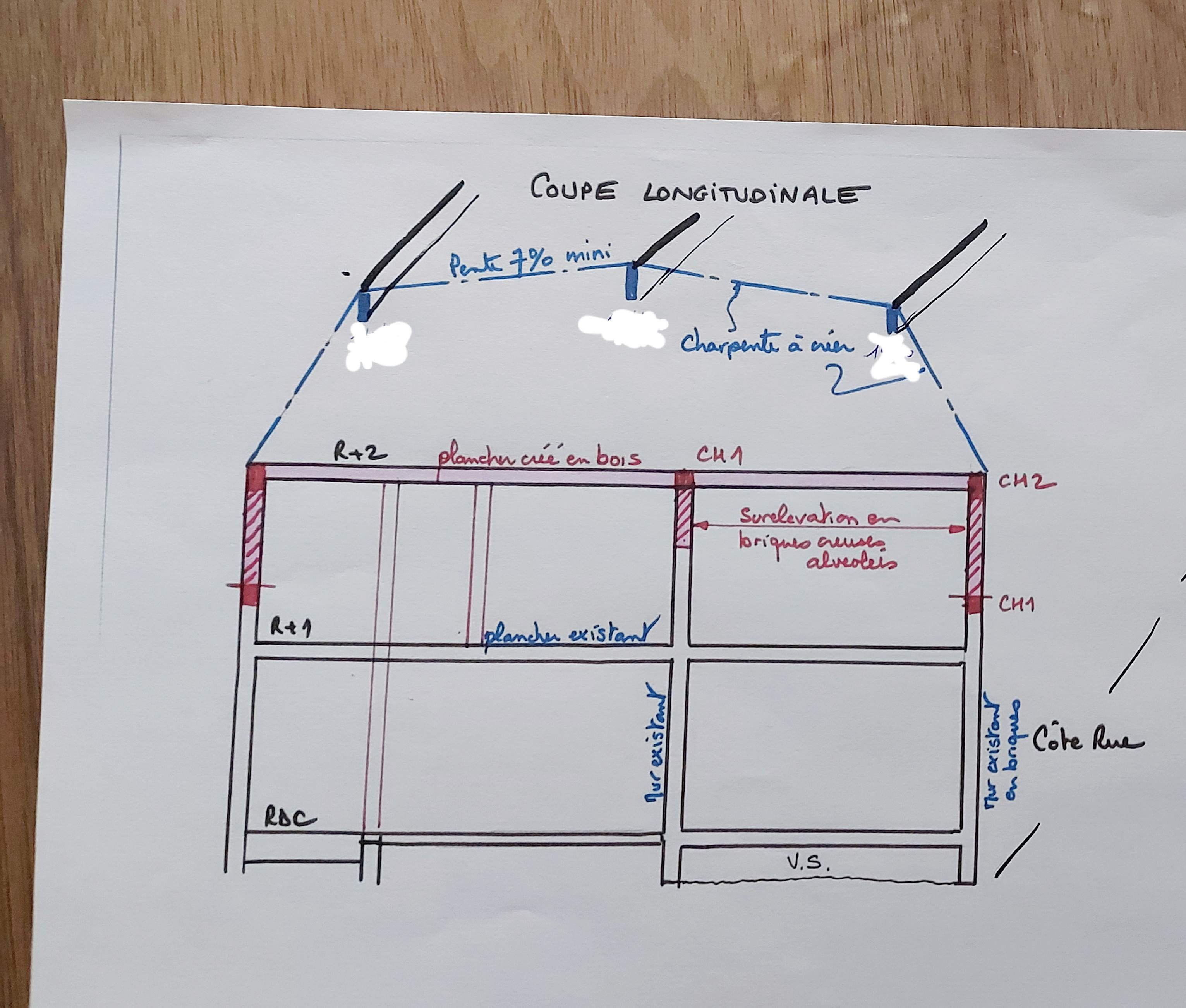

Bonjour à tous je souhaiterais avoir vos avis concernant la section de lamellé collé d'un charpente mansardé couverture zinc .
La section de 100mm×400mm x 8.5m vous semble t elle correcte ? Comme visible sur la photo 3 pièces maîtresse de cette section est envisager pour la charpente.
Portée libre 8.35m ,pose sur le chaînage béton des mur de pignon.
Merci pour vos avis

Composition complète de la toiture de l'intérieur vers l'extérieure ? Lieu précis de la construction ? Pentes de couverture ? Entraxes des pannes ? Pannes déversées ou non au changement de pente ? Possibilité ou non de BLC avec contreflèche de fabrication ?

Bonjour Boisphile voici les éléments "actuelle " en ma possession pour qui j'espère seront apporté plus de précisions.
Lieu : choisy le roi 94
Possibilité de Blc " oui"
Entraxe entre panne lamellécollé 3.5m
Pente de couverture 7%

Vous ne répondez pas à tout :
Je vous demande si vous avez la possibilité de commander chez un lamelliste du BLC  AVEC CONTREFLECHE DE FABRICATION ou non, ensuite il me faut les deux pentes pour calculer le dévers des deux pannes. De plus vous ne donnez pas la composition de la toiture de l'intérieur vers l'extérieur.
Par ailleurs, êtes vous professionnel ou particulier ?
