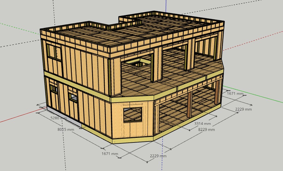

Bonjour j’ai besoin de conseil, sur une maison ossature bois, j’ai fais mes plans et je ne sais pas du tout comment réaliser mon balcon qui se trouve au dessus de mon rdc.
Merci pour votre aide

Le balcon n'est rien face aux problèmes techniques de stabilité de l'ouvrage.
Et puis, il faudrait savoir où précisément se situera cette construction
Quelques pistes :
1) Comment envisagez-vous de contreventer une façade de près de 13m presque totalement ouverte ?
2) Des façades de 13 m nécessitent un refend intérieur ?
3) De quelle façon envisagez-vous de soutenir la façade en retrait de l'étage ?
4) Comment comptez-vous passer d'un plancher sec intérieur à un plancher classe 4 extérieur ?
5) Comment comptez-vous rendre accessible cette terrasse sur ossature bois qui, par définition ne peut pas être accessible.
Je pense qu'un tel projet nécessite un BE structure.
