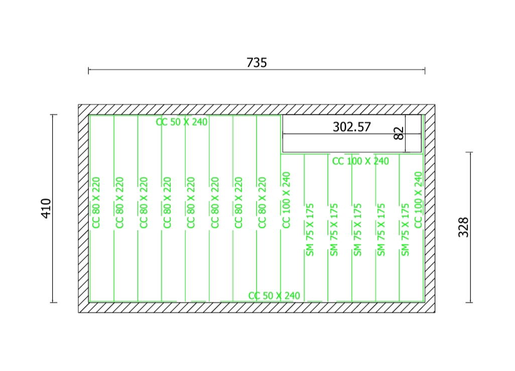

Sur vos conseils j'ai réalisé un shema pour le solivage de mon plancher intermédiaire.
Toutefois je cherche à limiter au maximum l'épaisseur totale de mon plancher.
Mes solives de chevetre ont une section de 100/240 en contrecollé.
Néanmoins je souhaiterais qu'elles aient une section de 220 maxi.
Ma question:
Quelle section puis je prendre pour remplacer 100/240 pour ×/220 maxi
Je pensais a du 200/200 ...
Merci.

Quels sont les entraxes des solives ? Cloisons ? Plafond? Isolant ? Plancher ? Revêtement de sol ?
2. Section solive de chevetre il y a 5 ans
Entraxe 417
Osb3 18mm sol stratifié
Isolation sous face laine 200mm + complexe ba13
1 cloison 70mm en complexe ba13 a l'aplomb de la solive de chevetre gauche.
Isolation des mur périphérique 80mm de laine de bois et complexe ba13.
3. Section solive de chevetre il y a 5 ans
ü  Solives courantes portée 4000 – Entraxes 417 – Section 63 x 200
ü  Solives courantes portée 3104 – Entraxes 417 – Section 50 x 175
ü  Solives de chevêtre portée 3025 – Bande de chargement 1550 – Section 2 x 63 x 200 jumelés avec boulons et crampons Bulldog – réactions aux appuis 655 kg.
ü  Solive d'enchevêtrure portée 4000 – Entraxes 417 – Charge concentrée à 883 (chevêtre) = 655 kg + Charge cloison sur 3200 – Bois lamellé-collé de fabrication française label Acerbois Glulam Section 160 x 225 – Poids 75 kg – Réactions aux appuis 790 kg (coté escalier) et 460 kg (coté opposé).
ü  Solive d'enchevêtrure portée 4000 – Entraxes 209 – Charge concentrée à 883 (chevêtre) = 655 kg - Bois lamellé-collé de fabrication française label Acerbois Glulam Section 110 x 225 – Poids 50 kg – Réactions aux appuis 620 kg (coté escalier) et 250 kg (coté opposé).
ü  Muralières en LVL 50 x 225 sur corbeaux métalliques avec entraxes de 800 mm.
