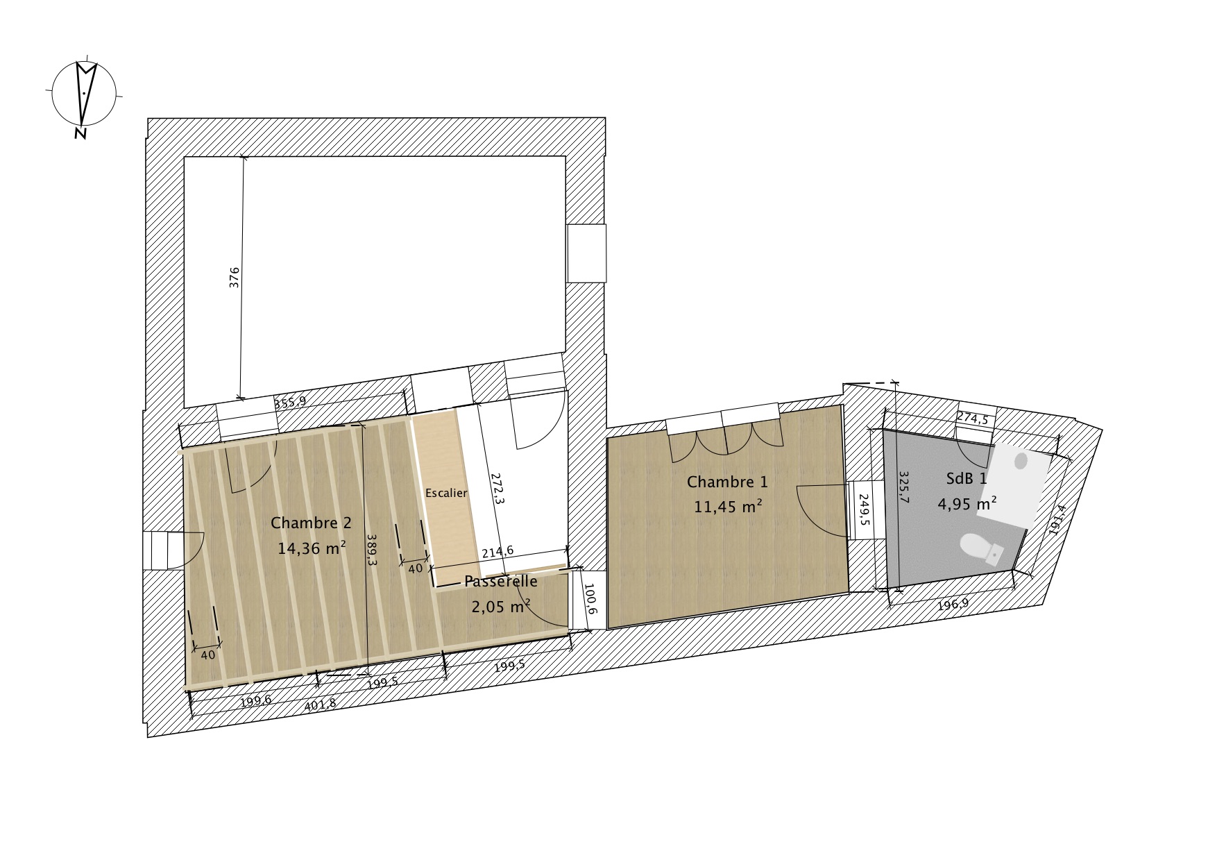

Le premier se base sur des poutrelles HEB de 160 ancrées dans les murs sur (ou dans?) lesquelles on poserait des solives de 50x150 puis notre parquet.

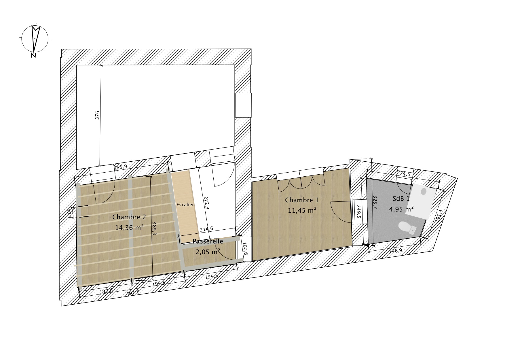

Le deuxième serait composé de deux muralières posés sur corbeaux et de solives 75x225 sur sabots SAE sur lesquelles on poserait notre parquet.
La méthode des muralières parait la plus légère à mettre en oeuvre mais la hauteur des fenêtres actuelles ne permettrait que difficilement l’ancrage des corbeaux.
Si on imagine un escalier de 70cm de large comportant 14 marches dont le giron serait de 24cm on a une surface de 2,352m2. Prenons en compte des charges de  250kg/m2 et on arrive à 588kg à quoi on devrait ajouter le poids propre de l’escalier.
Voici les plans des deux hypothèses (partie chambre 2 et passerelle) :
