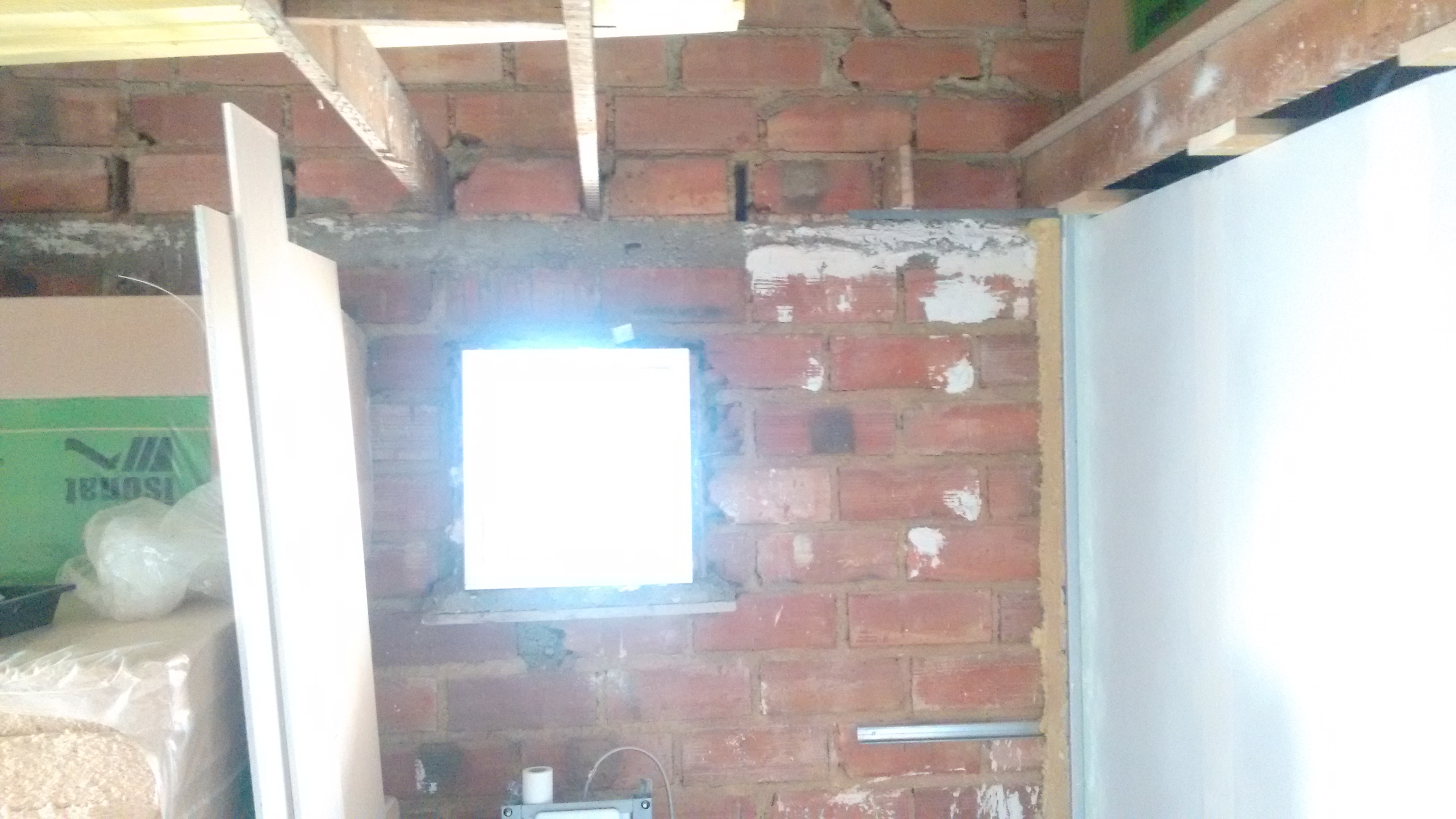

J'ai besoin d'un conseil pour la fixation d'une mezzanine d'enfant.
D'un coté (pignon) le mur est en brique de profondeur ~15cm
De l'autre coté (refend) le mur est en parpaing 10cm
Jusqu'à aujourd'hui les solives étaient positionnées au dessus d'un chainage de 13cm d'épaisseur.
J'aimerai baisser les solives de leur hauteur à savoir 175mm.
Mon problème est qu'on se retrouve à cheval sur le chainage et la matière de mur inférieur.
Coté parpaing ça peux passer, coté brique... je n'aime pas du tout l'idée.
J'aimerai une réponse pro pour un montage dans les règles..
Sabot direct, muralière?
Est-il préférable de mettre des poteaux coté mur brique que je peux cacher derrière un doublage .
Je n'ai pas cette possibilité coté mur parpaing
Merci d'avance.

Pas d'avis, pour des fixations dans de la brique toute moche??
Mieux vaut mettre des poteaux non?
Si je fixe des sections de bois identique à la muralière verticalement, ça compte comme des sabots?
Je souhaite garder l'entraxe de solive existant à savoir ~40cm.
J'ai pensé fixer direct dans le béton, mais ça fait tomber les fixations en milieux, voir en partie haute, de muralière. Peut être que quelqu'un me dirait que par calcul ça passe remarque.
J'aimerai des avis sérieux pour ne pas me poser trop de questions par la suite, parce que si je vais demander en GSB ils vont juste me vendre un kit scellement chimique et me demander pourquoi ce n'est pas encore fini..
Si qq'un a un retour d'expérience.
