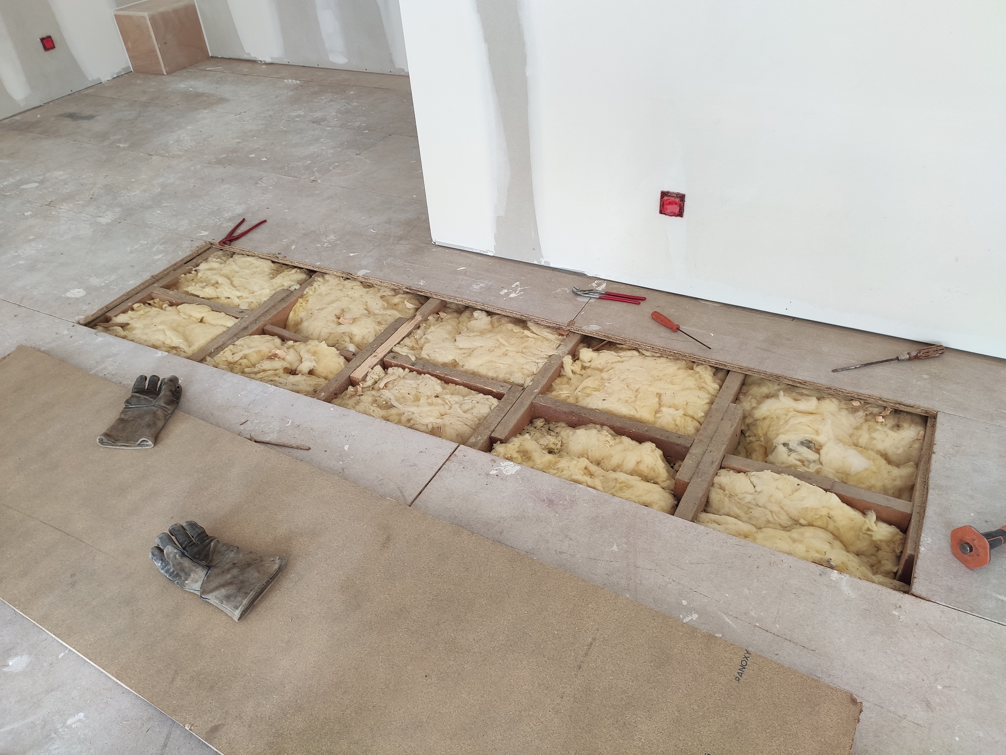

Merci pour votre retour. Je me suis trompée, ce ne sont pas des entretoises mais des "solivettes".
Nous avions des solives de 4cm de large sur 23 cm de haut avec un espacement de 50 cm. Le charpentier y a accolé des solivettes de 40 sur 175, fixées sur le solivage existant. Le tout est appuyé au milieu de la longère sur une grosse poutre centrale (qui fait toute la longueur de la longère) dont je ne connais pas les dimensions. La portée des solives et solivettes est d'environ 5 mètres.Je joins une photo avant travaux.
3. Sous-couche sous parquet flottant / parquet qui vibre il y a 5 ans
Sur une portée de 5 mètres, il est évident que ce pseudo renfort ne renforce pas suffisamment, l'effet trampoline est logique.

Peut-être avez-vous confondu charpentier et charcutier !!! (plaisanterie douteuse) En revanche, je ne suis pas certain que les dalles soit CTBH à voir la photo ?
10. Sous-couche sous parquet flottant / parquet qui vibre il y a 5 ans
Ce sont les anciennes dalles, les nouvelles sont CTBH ;)
Mais bon je sais pas si c'est nécessaire d'avoir du CBTH sur un solivage à moitié renforcé et qui vibre toujours autant ...! :(
