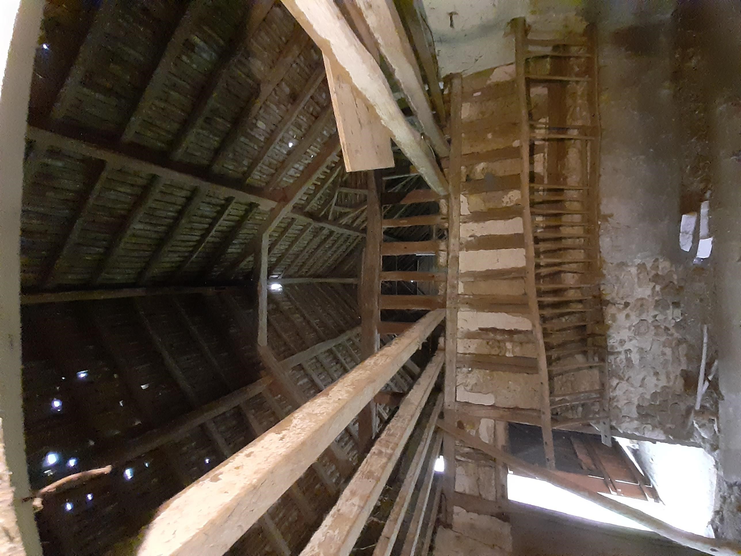

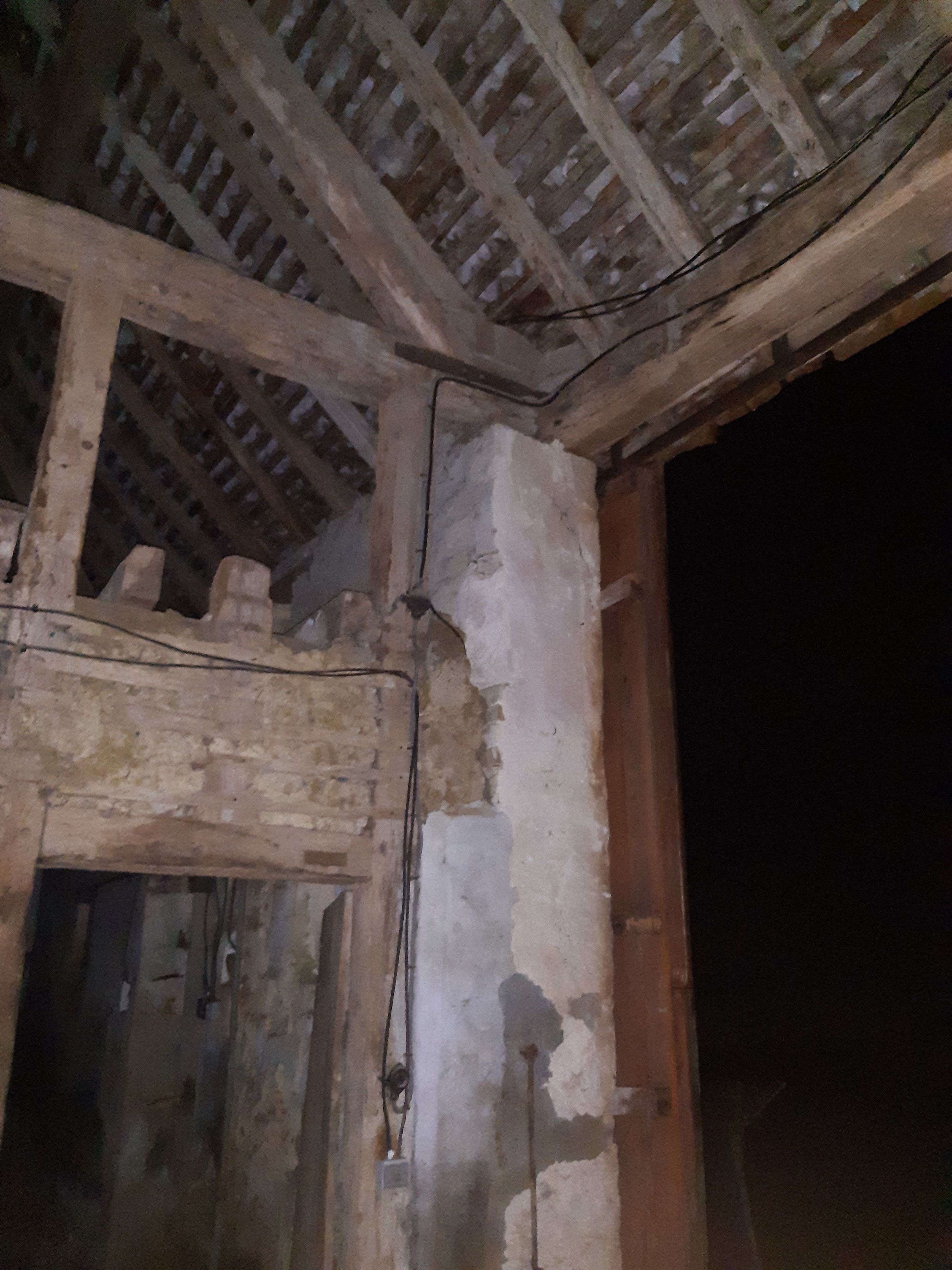

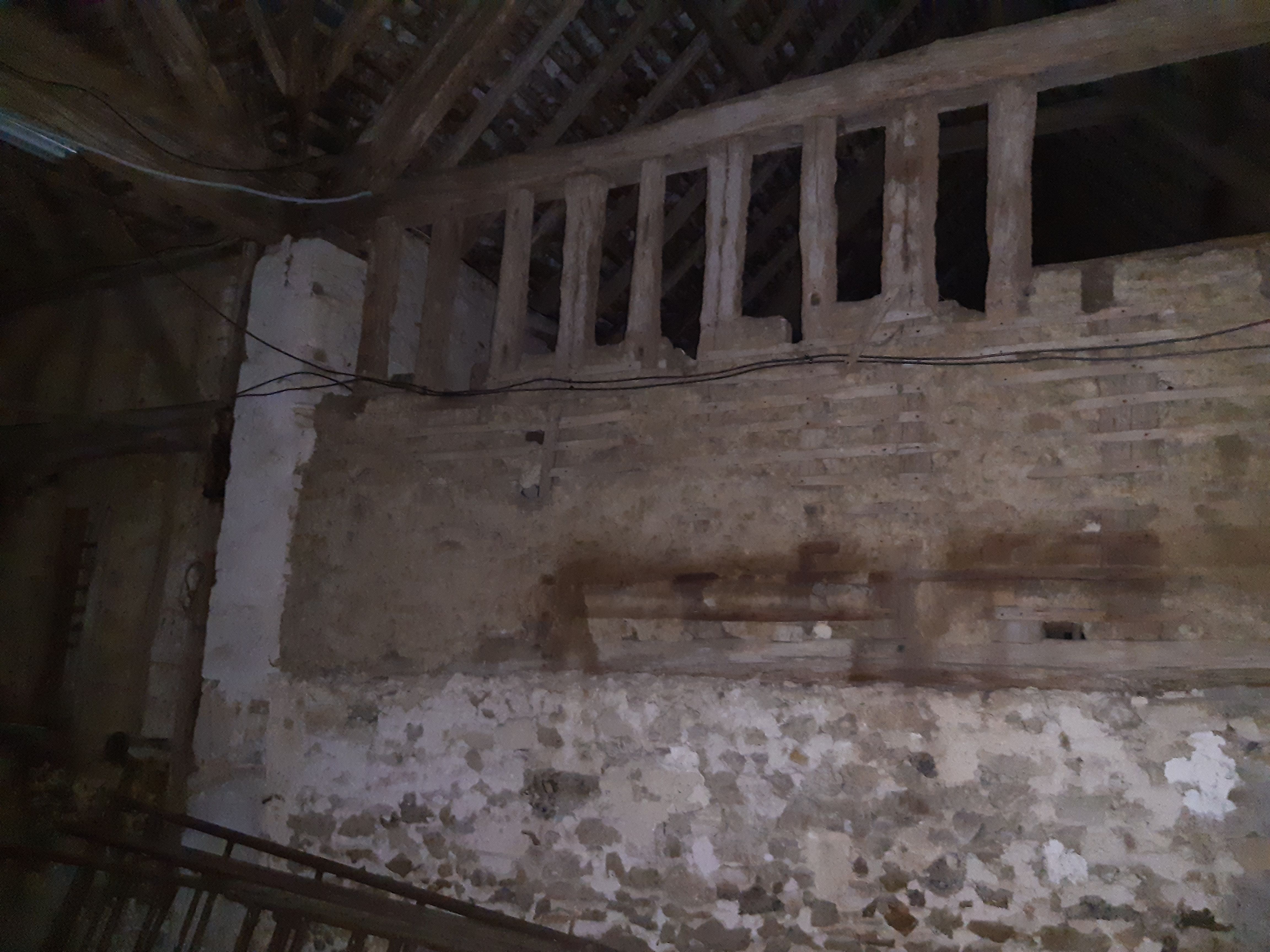

Bonsoir, merci pour votre réponse, voici des photos, il y avait un plancher de l autre coté du mur (solivage, bauge, lattis) il n y aura plus de plancher sur cet entrait car je decide de faire un plafond cathedrale. L entrait et cette belle charpente sera visible pour son coté esthetique.
Le mur actuel fait 10cm de largeur, 2.90cm de haut, 5m de longueur.  Le mur est il porteur de l entrait? À mon simple avis, je ne pense pas mais je me tourne vers vous. L entrait fait 20cm par 20cm. Merci bonne soiree

Si ce dont vous parlez est la photo centrale, il est évident que le mur est porteur. Par ailleurs, vous dites souhaitez faire un "plafond cathédrale", certes, mais vous aurez à gérer les charges d'isolation et de plafond qui ne sont pas négligeable sur de telles surfaces, additionnées aux effets du vent sur lesdites surface avec une telle pente de toiture et ce qui n'est pas anodin, l'absence de film de sous-toiture, compte tenu de précédentes infiltrations encore visibles.

Merci pour votre réponse, je parle du mur sous l'entrait que l'on voit photo 3, comment faire pour supprimer ce mur? je souhaite réaliser un platelage avec volige et laisser apparent les chevrons, je vais refaire intégralement ma couverture avec isolation par l'extérieur, je pense tri iso avec toile étanchéité + contre lattage pour la lame d'air. la grange fait 17m de long et 5m de largeur (intérieur).

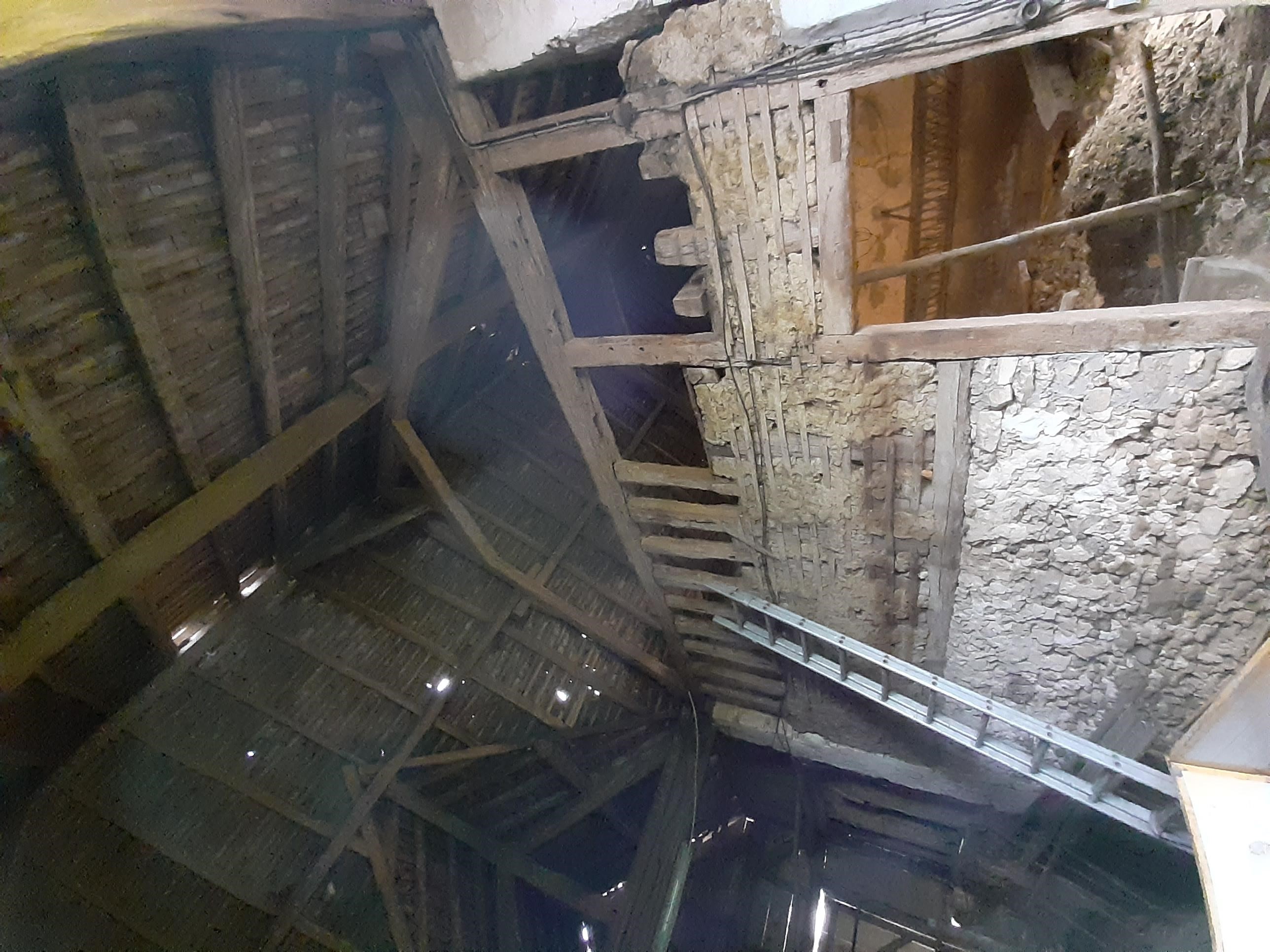

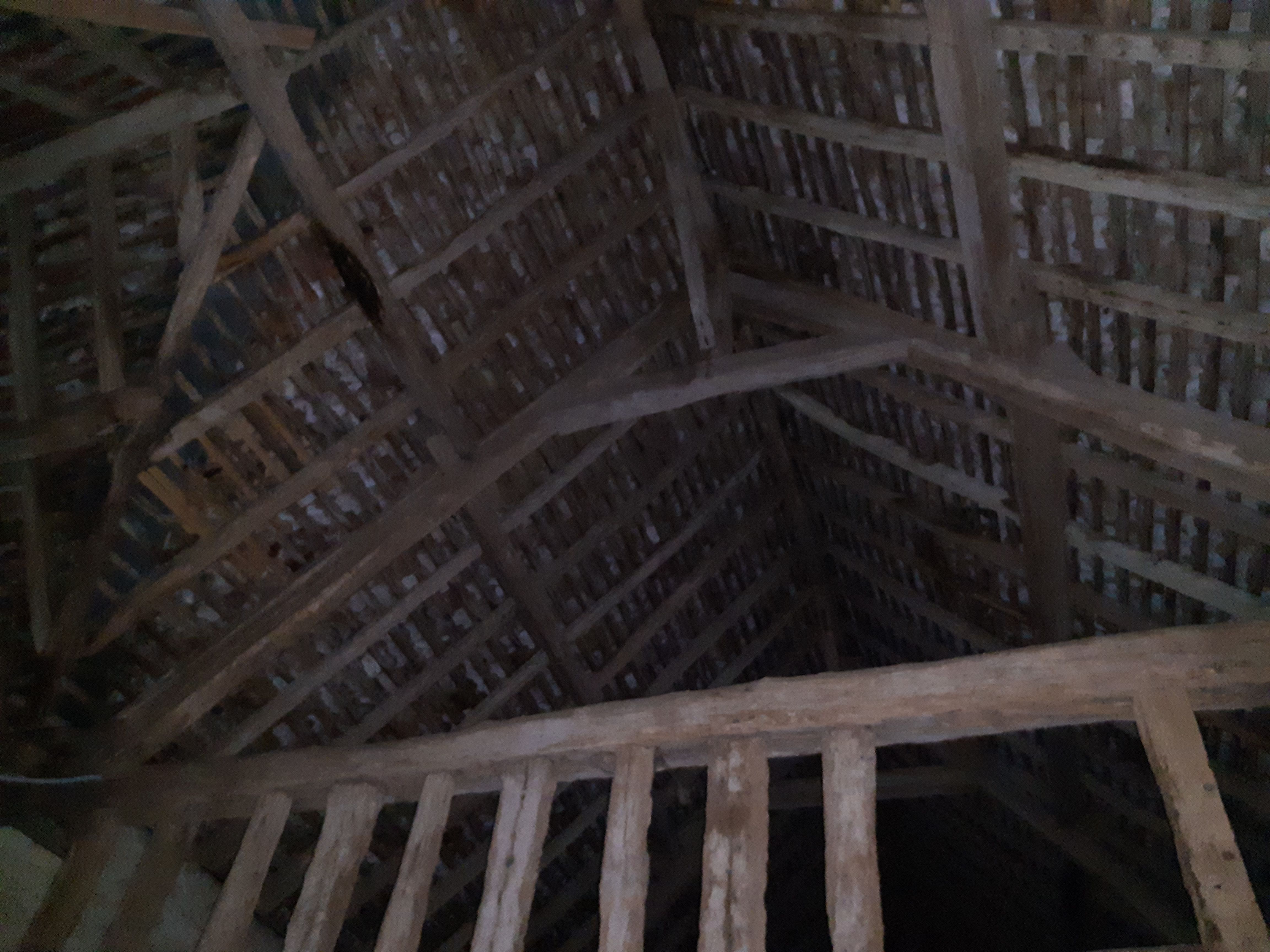

Bonjour, en complément deux autres photos vous permettant d'y voir un peu plus clair

Dans la mesure ou les entraits ne portent rien (pas de solivage) vous pouvez démonter ce qu'il y a dessous.
