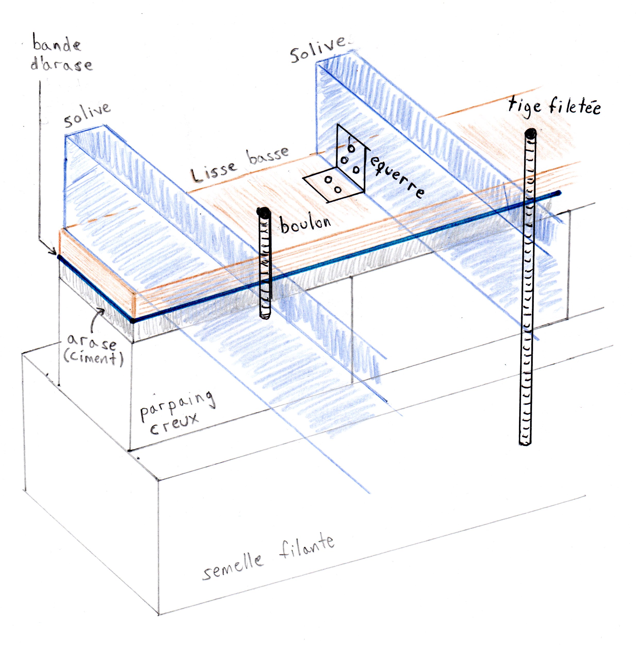

Je construis une cabane de 9x4m (avec cuisine d’été et salon) dans mon jardin. Je le fais de la façon suivante :
-       - Soubassement composé d’une semelle filante en béton plus une rangée de parpaing creux avec une arase en mortier ciment d’environ 4cm d’épaisseur.
-        - Je pose ensuite une bande d’arase et la lisse basse (4,5 cm d’épaisseur).
-        - Sur la lisse basse je pose les solives fixées par des équerres.
-        - Isolation (laine de roche) posé entre les solives et sur des panneaux OSB 3 de 9mm.
-        - Après un film pare-vapeur, je pose le plancher en dalles agglo hydrofugées de 22mm.
-        - Et finalement je monte les murs sur la dalle.
Je joins un fichier avec schéma pour une meilleure compréhension.
Voici mes questions :
1)
C   1) Cette façon de monter les solives sur la lisse basse vous semble-t-elle correcte ?
2)     2) Pour l’ancrage de la lisse basse, des chevilles de 10-12cm qui traversent seulement l’arase et le parpaing creux sont-elles suffisantes ? Ou des tiges filetées qui traversent le parpaing jusqu’à la semelle en béton serait une meilleure solution ?
3)     3) Pour fixer les solives, des grandes équerres renforcées visées sur la lise basse suffisent ? Faut-il poser des chevilles qui arrivent jusqu’au parpaing ?
Merci pour votre attention et vos réponses.
