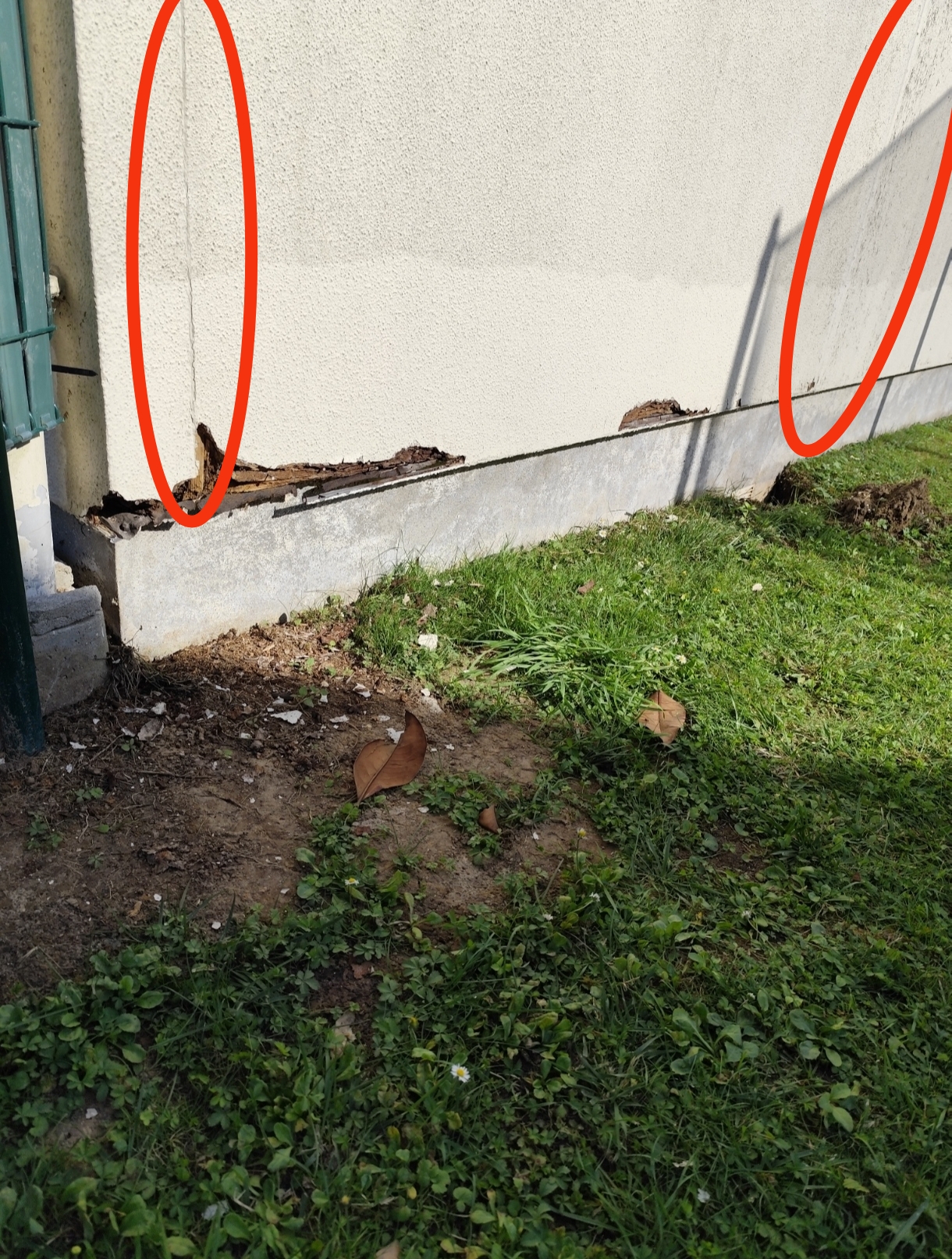

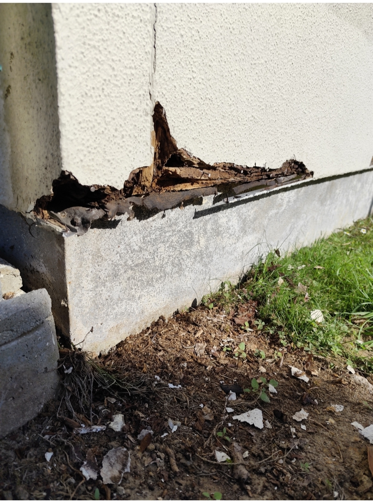

Bonjour, Est il possible de réparer ou remplacer en parties ces 2 éléments? Pour info les murs extérieurs sont porteurs. Merci

C'est-à-dire qu'il y a manifestement un TRES gros défaut de conception, le mur n'étant pas conçu comme une paroi ventilée et au vu de la fissure verticale à la jonction des deux murs, cela fait penser à un problème plus général.
A mon sens une expertise effectué par un Expert bois spécialiste en MOB s'impose afin de diagnostiquer l'ensemble des problèmes qu'il y aura nécessairement à régler.
3. Réparation lisse basse et contreplaqué extérieur MOB il y a 11 mois
Je vous remercie pour cette réponse, je vais tenter d'en trouver un...
Pour info les jonctions entre cp sont apparentes sur mes deux pignons et la fissure est apparue au niveau d'une jonction
4. Réparation lisse basse et contreplaqué extérieur MOB il y a 11 mois
Un peu logique, non ? Un CP, même CTBX n'est pas fait pour recevoir un revêtement extérieur direct. De plus s'il fait également fonction de contreventement, les deux fonctions ne doivent pas être cumulées.
