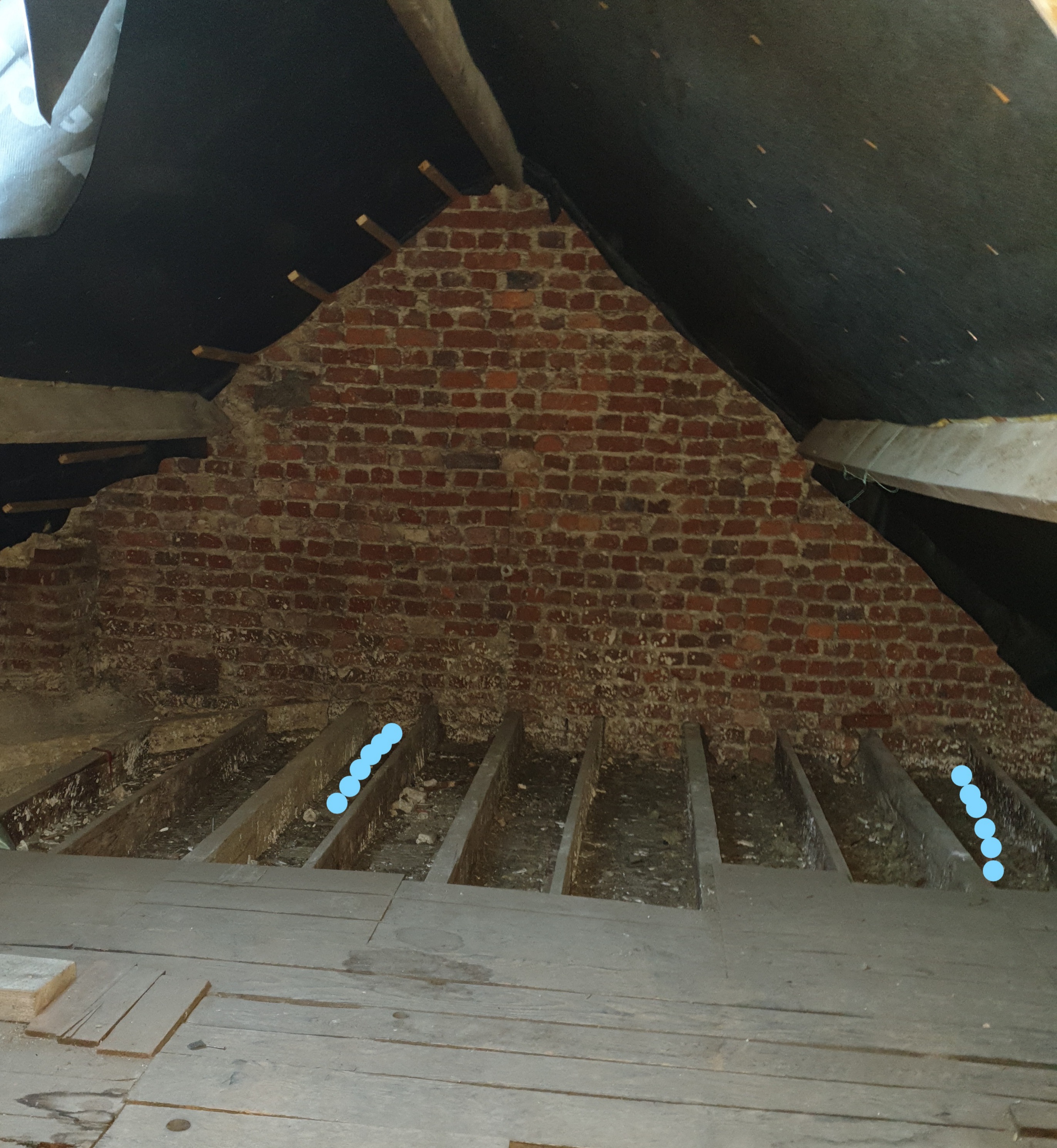

Voilà sur quelle charpente devrait être ouverte la trémie (Approximativement entre les pointillés bleus). On voit des solives alternativement plus ou moins larges. On ne voit rien d'autre. Je ne pourrai y retourner voir que la semaine prochaine.

NON, ce n'est pas le travail d'un menuisier. De plus il faut déjà être en mesure de déterminer si ce type de solive est en mesure de supporter une surface habitable, ensuite de calculer le chevêtre et le renfort des deux solives d'enchevêtrure (pointillés bleus) manifestement pas dimensionnées pour cela. Ce qui n'est pas non plus à la portée du premier charpentier qui passe.

Bien sûr, il a raison, l'alternance de deux largeurs de solives est présent lorsque le plancher n'est pas porteur au sens d'une surface habitable. En outre, vous n'avez à aucun moment donné les portées et sections de ces solives, persuadé sans doute que vous êtes, que cette surface peut être habitable en l'état. Je comprends bien que vous voulez effectuer les travaux d'aménagement vous-même, mais un plancher est un ouvrage STRUCTUREL qui ne doit rien à "l'à peu près correctement".
La personne qui va venir, étant un compagnon du devoir, cela m'étonnerait fort qu'il vous dimensionne cela au doigt mouillé, comme moi, il ne fera confiance qu'a ses calculs et pour cela il lui faudra les portées sections et entraxes des solives. Il regardera sans doute aussi l'état des bois des têtes de solives dans les scellements.

Sinon, effectivement, je n'ai pas de connaissances, j'ai vu un plancher (partout dans les combles sauf la petite surface où serait la trémie), j'ai pensé que c'était exploitable sans anticiper le renforcement éventuel de la charpente.
