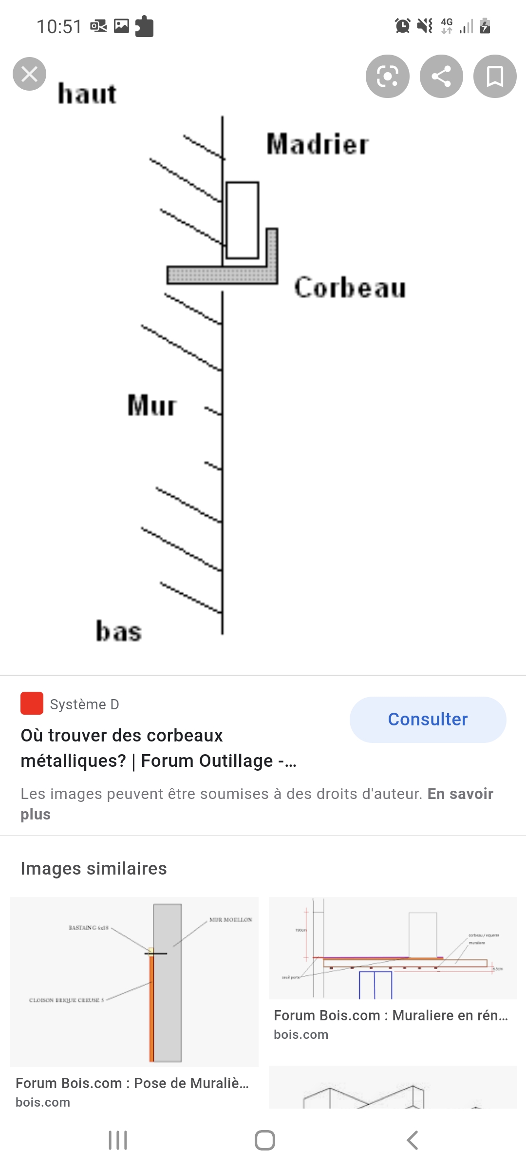

11. Section solivage et fixation . il y a 4 ans
C'est ce système ?
12. Section solivage et fixation . il y a 4 ans
Ou bien ca ?
13. Section solivage et fixation . il y a 4 ans
Le système du premier croquis, mais avec des corbeaux SOUS la muralière/
14. Section solivage et fixation . il y a 4 ans
Merci beaucoup Boisphile,  des entretoises sont elle nécessaire ?
15. Section solivage et fixation . il y a 4 ans
NON
16. Section solivage et fixation . il y a 4 ans
Merci pour les fixations des solive en partie intérieur cest à dire ceux qui viennent se fixer au lamellé collé et au mur porteur,  on procédé de la même manière par sabot fixer à lamellé collé et par muraliere au mur porteur
