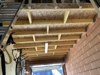

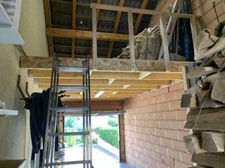

Ayant effectué une mezzanine dans mon garage la semaine dernière afin de gagner en espace de rangement/stockage, je viens de me poser une question que j'aurais dû me poser il y a 15 jours...
Ai-je pris et installé des solives aux dimensions suffisantes ?
Dimensions mezzanine :
 - Longueur : 4m50
 - Largeur : 2m80
Dimensions solives :
 - Longueur : 2m80
 - Epaisseur : 50mm
 - Hauteur : 150mm
Entraxe : 50cm
soit un total de 10 solives de 2m80.
Les solives reposent sur des sabots, le sol est en OSB3 et j'ai rajouté des entretoises entre chaque solive 1/2/1 même si je ne suis pas persuadé que c'était nécessaire...
Alors à votre avis, je suis bon ou je ferais mieux de tout démonter et de recommencer ?
Mervi par avance pour vos réponses.
Ps : Quelques photos pour mieux se rendre compte :
[url=https://servimg.com/view/19122831/3348][img]https://i34.servimg.com/u/f34/19/12/28/31/6d77dc10.jpg[/img][/url]
[url=https://servimg.com/view/19122831/3347][img]https://i34.servimg.com/u/f34/19/12/28/31/4ca02a10.jpg[/img][/url]
[url=https://servimg.com/view/19122831/3346][img]https://i34.servimg.com/u/f34/19/12/28/31/cd096210.jpg[/img][/url]

Aucune crainte, c'est plus que parfait et effectivement les entretoises sont parfaitement inutiles.

J'ai eu un doute et lors de mes recherches sur "gogole" je me suis aperçu qu'il y avait des normes et des formules, pr, je n'étais pas dans les clous...
Néanmoins, toutes ces normes étaient énoncées pour un usage d'habitation d'où mon interrogation.
Merci encore pour la réponse rassurante et au plaisir d'échanger Boisphile pour d'autres projets.
