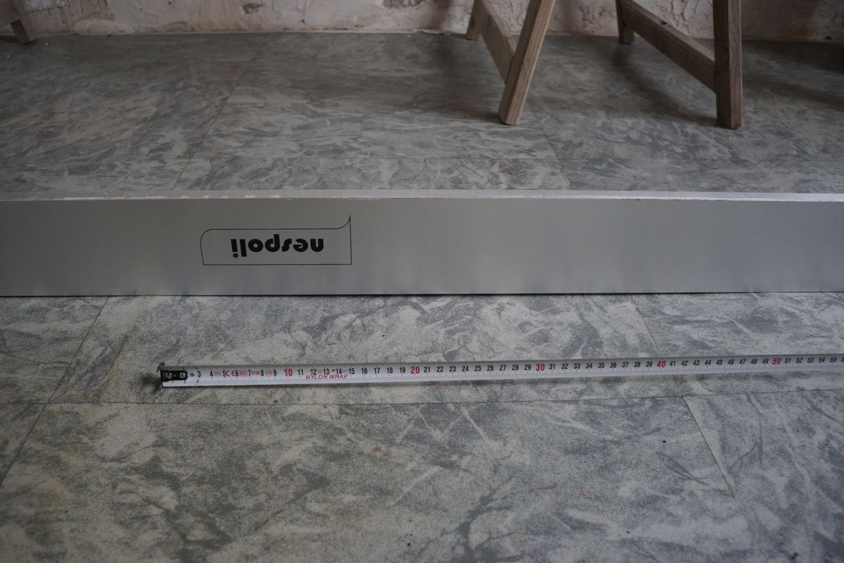

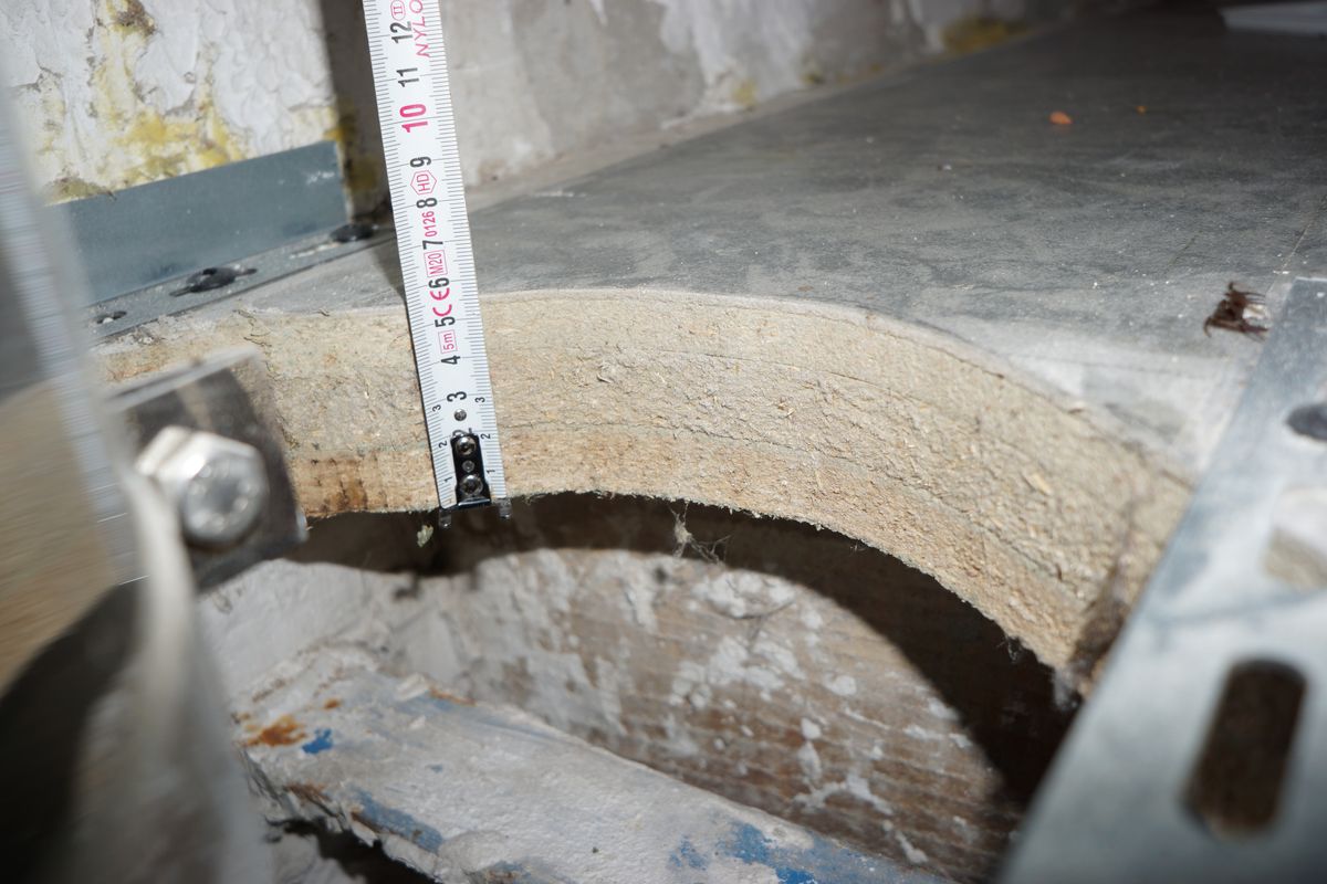

1) Le plancher actuel est fait en panneau d'aggloméré (ressemblant à du CTBH, voir photo jointe). Il y a 3 couches, résultant en une épaisseur d'environ 53mm.
Sauf contre-indication, je voudrais le laisser en place et carreler par dessus (via une natte désolidarisation comme la "Ditra").
Cela dit, je constate que le plancher est affaissé entre chaque solive (voir espace de presque 4mm sous la règle sur la 2ème photo).
Puis-je garder ce plancher ? Ou est-ce le signe d'un mauvais état ?

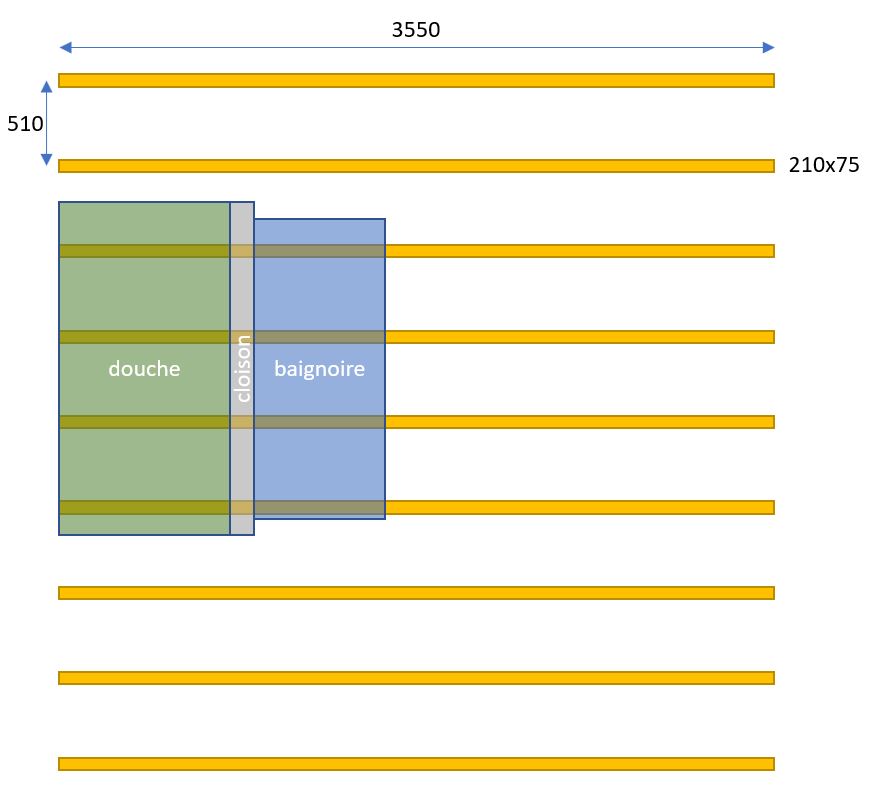

2) J'aimerais installer une baignoire "ilôt" quasiment au centre de la SdB.
Est-ce que le plancher pourra supporter l'excès de poids permanent (baignoire de 40kg) et de poids temporaire (baignoire de 200L) ?
J'ai indiqué la structure du plancher et l'emplacement approximatif de la baignoire sur le schéma.

Bande de chargement : 3,55*0,51 = 1,81m²
Charge par solive: 261 * 1,81 = 472kg
Avec la baignoire, je pars du principe que 3 solives vont la supporter.
Donc charge par solive = 472 + (40 + 200) / 4 = 532
Est-ce que le calcul vous parait juste ?
D'après les abaques, je crois que j'arrive à la limite de charge pour les 4 solives sous la baignoire.
Qu'en pensez-vous ?

Avec des entraxes de 510 mm, il est quasi impossible que des dalles de plancher pour une épaisseur de 53 mm se déforment de 4 /500 mm soit L/125. Je note, sauf erreur, que le revêtement est fait de dalles sans doute PVC. En principe ce n'est pas permis, dans le mesure ou les variations dimensionnelles des panneaux sous-jacent ouvrent les joints en laissant passer les eaux de lavages et autres.
Je vous engage donc à démonter ce revêtement pour vérifier l'état des panneaux qui ne sont peut-être pas du CTBH et ont peut-être souffert au cours des années.

Effectivement le revêtement est fait de dalles "plastique" qui ont été soumises à de l'humidité (ancienne cuisine). Je ne me doutais pas que l'humidité puisse provoquer ce type de déformation.
Merci pour votre analyse !
Du coup, je m'oriente vers un changement complet du plancher de cette pièce (surface de 3,5m x 4,2m), en installant de l'OSB 22mm.

Je ne tiens jamais compte des hypothèses données, l'ilot ne constitue pas une surcharge, dans la mesure où à cet endroit il n'y a pas de meuble et la personne dans la baignoire compte pour zéro selon notre bon vieil Archimède, quand à la cloison je l'ai inclus dans un cloisonnement général. Cela étant avec des entraxes de 510 il serait préférable de poser des lambourdes avec des entraxes de 417 pour de l'OSB 4 de préférence en 2500 x 6+75 x 22 mm, de talle sorte que les petites rives soient portées et fixées sur les solives, assemblages collés au mastic colle.
Dans ces condition, le solivage est très correct.
