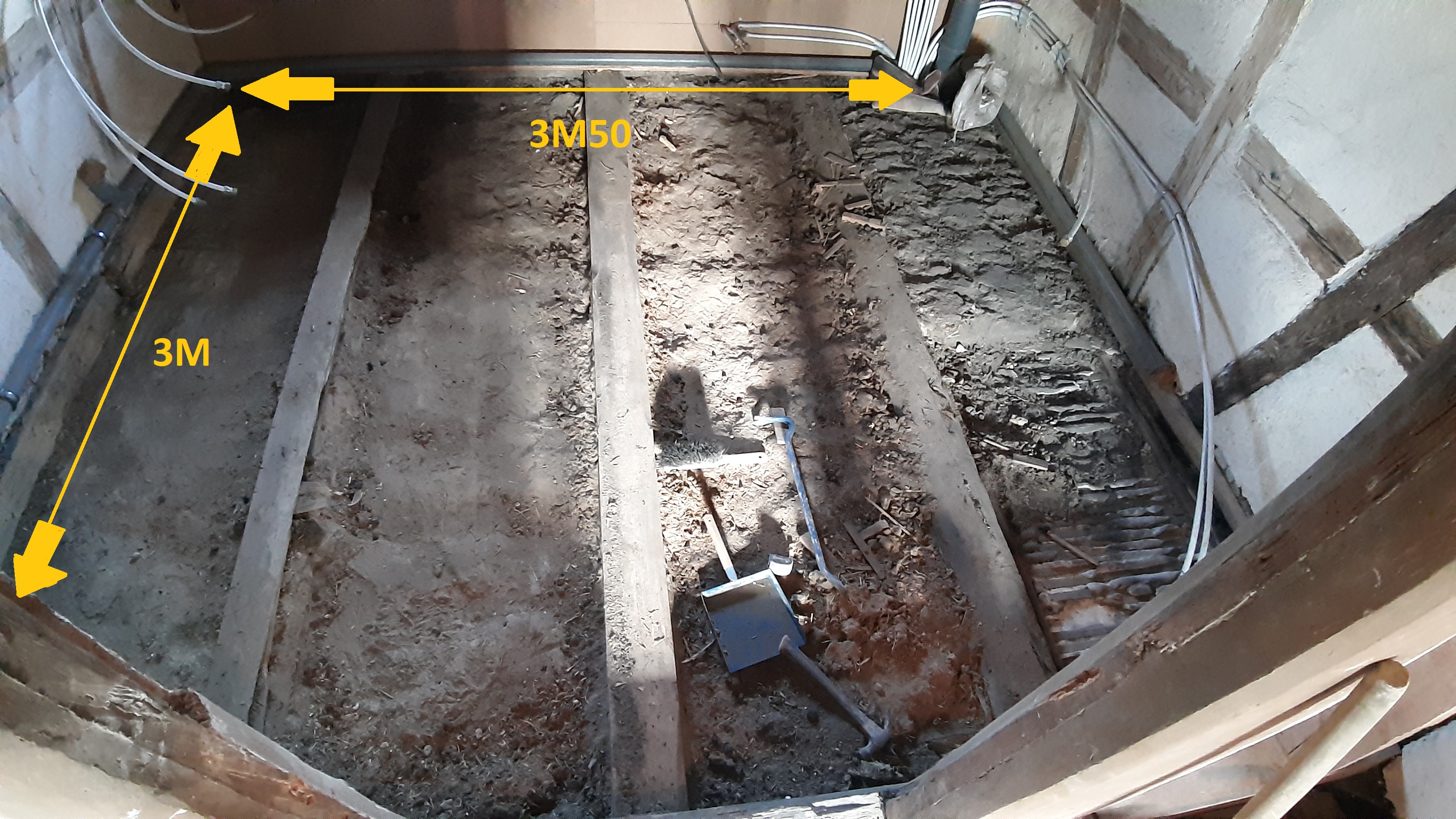

Je dispose d'une pièce auparavant utilisé comme cuisine, dont les dimension sont de 3m50 de long par 3m de large se présentant sous cette forme =>
Le sol étant surélevé par rapport au couloir, j'ai arraché l'ancien parquet pour gagner en hauteur, remettre à niveau, mais aussi voir ce qui se cachait en dessous, bien
m'en a pris, car je pense que celui-ci n'aurait pas supporter le poids que je compte y mettre, le parquet était directement cloué sur les sommiers.

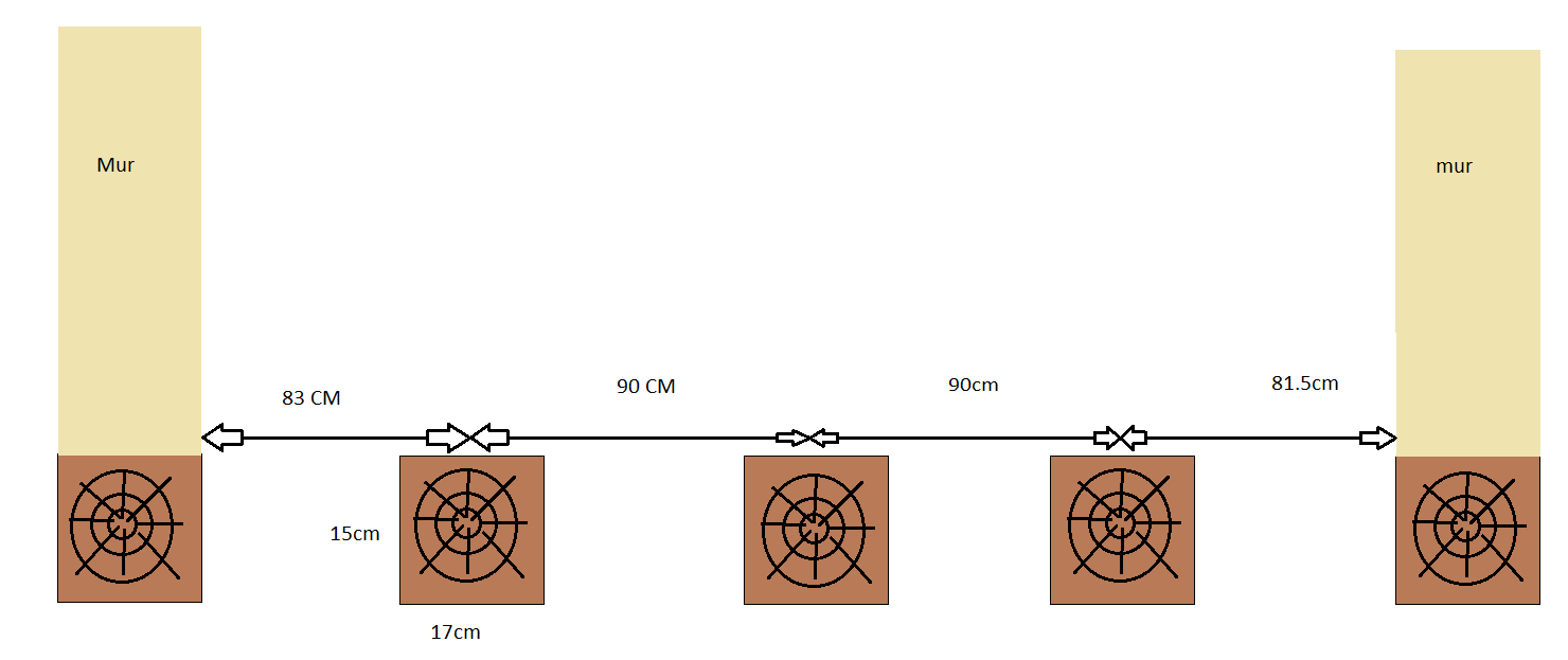

Je dispose donc de 3 sommiers répartis comme suit =>

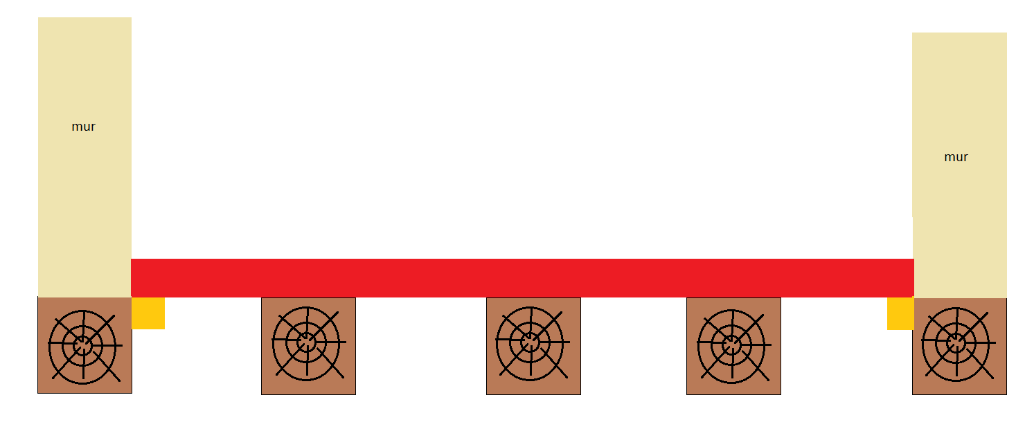

Je dois donc ajouter des renforts ( carrés jaune sur la photo suivante ) au côté des poutres supportant mes murs, puis ajouter des solives  ( rectangles rouge sur la photo ) afin que mon plancher puisse supporter le poids des meubles ( une douche, une baignoire, un meuble double vasque et un toilette de prévu )
Ma question est donc, quelle section doivent avoir mes renforts? Quelle section doivent être mes solives? Et quel doit être l'entraxe entre cell-çi?

Concernant les lambourdes (rouge) des 60 x 40 (section standard) posées à plat avec des entraxes de 500 pour des dalles en OSB 3 de 2500 x 675 x 22 mm conviendront très bien.
Concernant les carrelets (jaune) les même 60 x 40 conviendront également fixés avec des vis 6 x 80 à filetage partiel tous les 500 mm.
