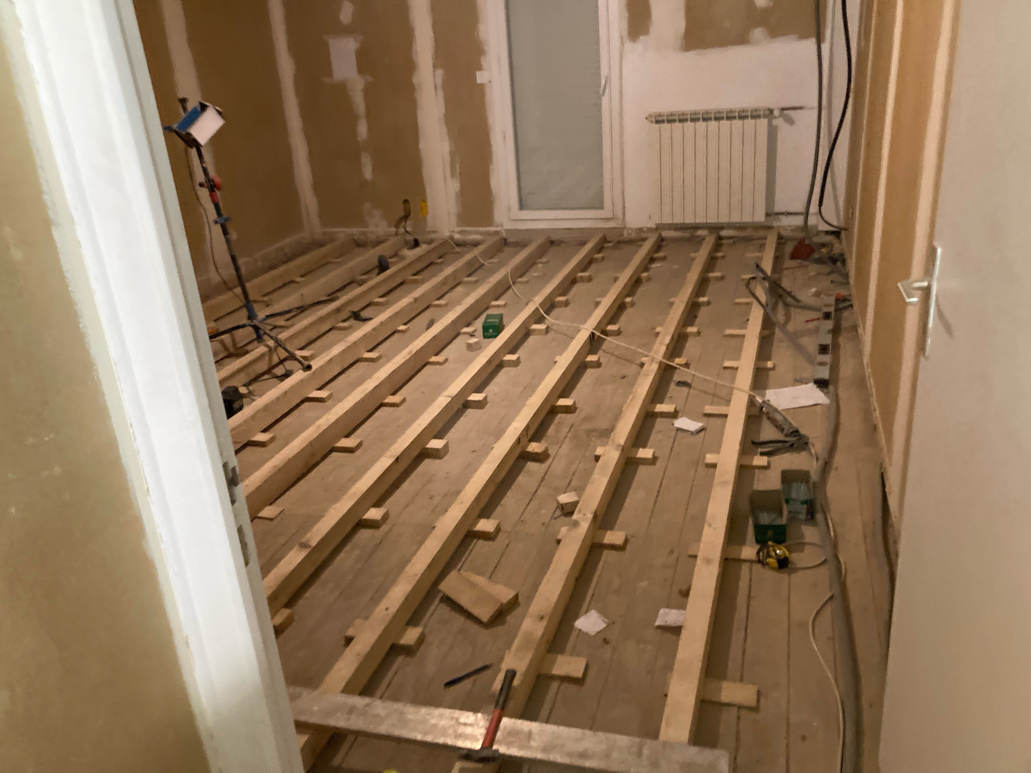

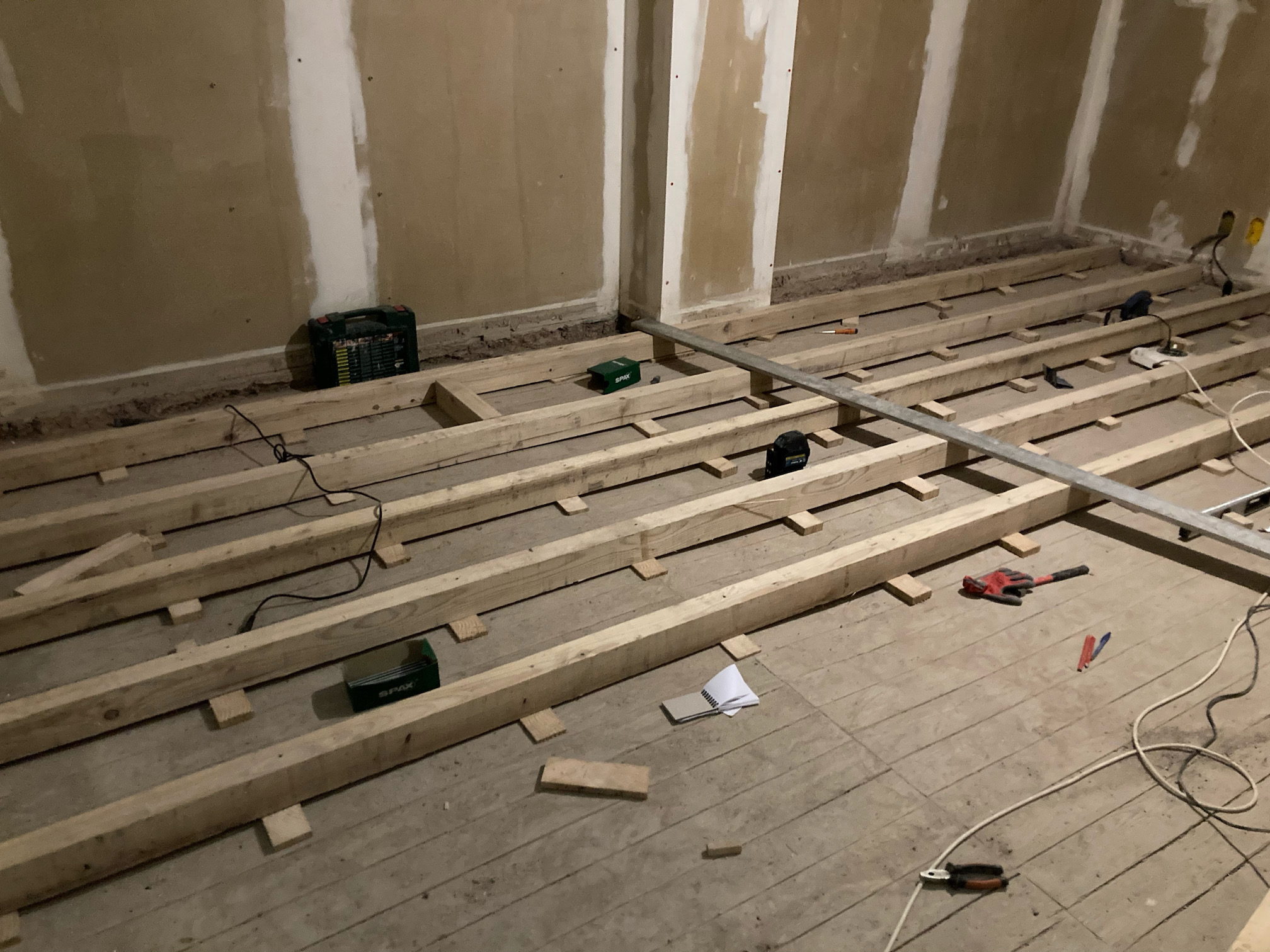

Juste pour vous remercier encore et vous dire que le plancher a été posé en suivant, sauf erreur de ma part, les préconisations.
Je joins quelques photos des différentes phases.
Début du calage avec des lambourdes 75x100 et 75 x 75 selon l'épaisseur nécessaire. les entraxes étant calculés en fonction des dalles OSB à poser.
Après réflexion, j'ai choisi de découper les cales dans un madrier 75x225 avec une scie à onglet, dans le sens de l'épaisseur.
J'ai ainsi pu couper chaque cale directement à l'épaisseur utilisé pour éviter les empilements hasardeux.
Je pensais au début empiler des cales découpés dans de l'OSB de différentes épaisseurs, mais ça c'est révélé trop chronophage.

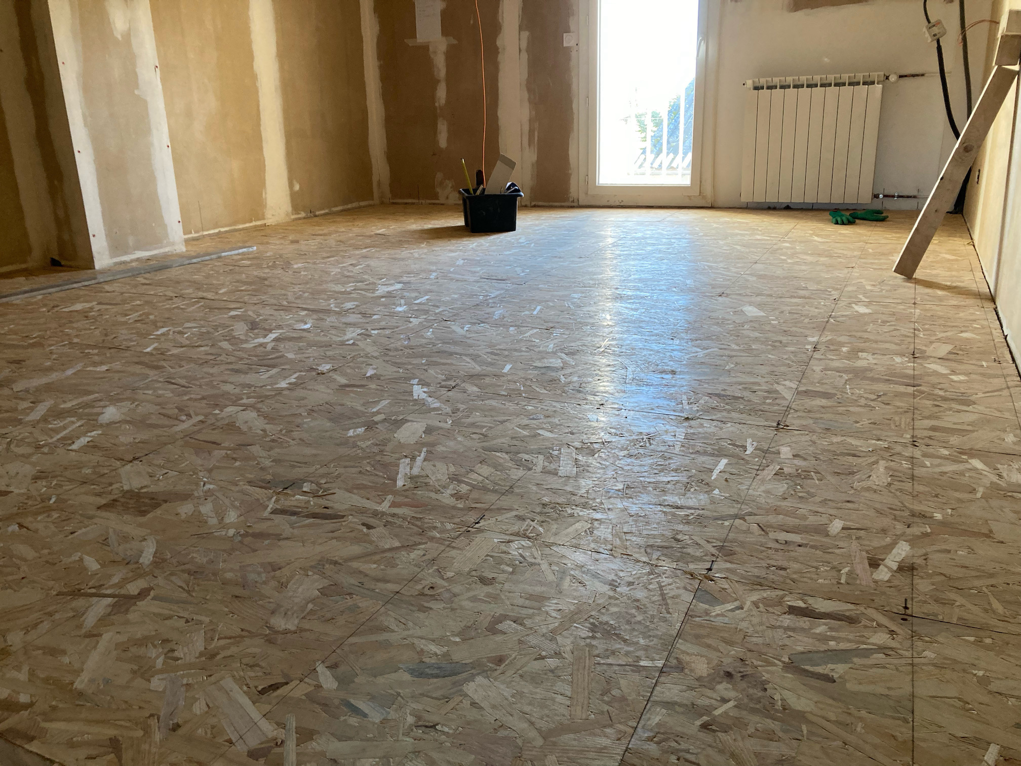

J'ai ensuite posé des dalles OSB 22.
Encore une fois, je souhaite vous remercier pour vos précieux conseils.

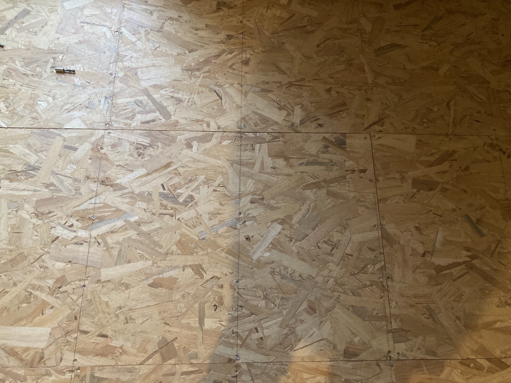

Désolé, mais plusieurs erreurs fondamentales sont à déplorer : 1) Les dalles paraissent avoir été recoupées ce qui soustrait les assemblages. Toutefois, il semblerait que le sens long soit perpendiculaire aux appuis, ce qui rend incompréhensible la raison de la découpe, d'autant que l'on remarque une certaine continuité d'une dalle à l'autre - 2) les dalles semblent être posées sens long parallèle aux lambourdes et non pas perpendiculairement - 3) De fait il apparait que les dalles ne soient fixées que par 4 vis - 4) Les dalles ne sont pas posées décalées, pose dite en coupe de pierre.
13. Chape allégée sur vieux plancher il y a 4 ans
J'ai été inquiet par le début du message mais je me rends compte que mes photos portent à confusion.
J'ai en fait retracé les emplacement des solives sur les dalles au crayon bois après la pose pour espérer accélérer le vissage définitif, mais visuellement on les confond avec les limites des dalles OSB.
Les traits espacés de 42 cm sont en fait les emplacements des solives dessous, traits perpendiculaires à la pose des dalles.
L'ensemble des rainurage est intact, il y a eu des recoupes ( 1 cm pour redresser le mur par exemple, ou pour la longneur de la dernière dalle) mais toutes les dalles sont assemblés totalement via le rainurage, assemblage collé au 11fc, les coupes sont toutes à  la périphérie de la pièce..
Non, c'est bien perpendiculaire. J'ai retracé les emplacement des solives au crayon bois après la pose, ça induit en erreur.
La photo a été prise juste après la pose, les dalles étaient maintenues par quelques vis, j'ai ensuite tracé la position des solives et j'ai vissé 48 heures après( espacement de 15 cm en périphérie, et 20 sur les solives du milieu) soit presque 600 vis 5x70.
Si si, bien sur. Mais effectivement ce sont mes traits qui sont trompeurs.
14. Chape allégée sur vieux plancher il y a 4 ans
Voilà des photos de plus près :
La confusion entre les traits et la position des dalles :
La pose en décalé perpendiculaire :
En plus visible ( en rouge les dalles, en vert les vis)
Après si vous pense que les photos induisent en erreur, ce qui exactement l'effet inverse que celui recherché, je les enlève.
Cordialement
15. Chape allégée sur vieux plancher il y a 4 ans
Alors c'est parfait, j'ai confondu les traits de crayon avec des traits de scie, vous avez tout bon, bravo !
