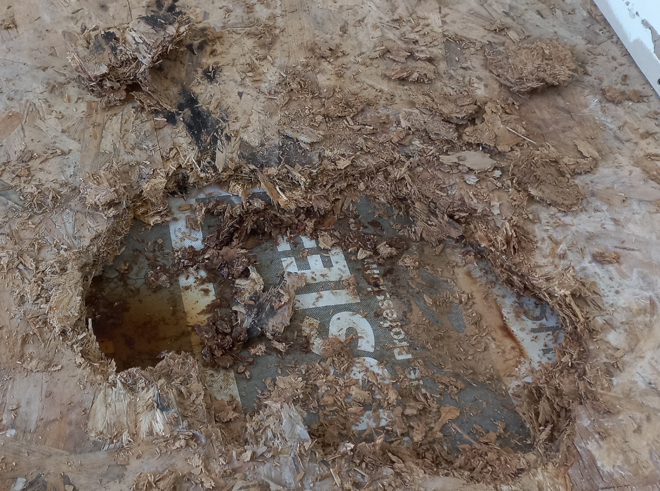

J essaye d être pus claire.. le vide sanitaire. Au dessus du vide sanitaire un plancher osb 18mm ensuite au-dessus de celui-ci isolation  par laine de verre blanche il semblerait . Par dessus celle ci il y a un pare vapeur et de suite au-dessus à nouveau de l osb cloue de classe 3 .
L osb était tout" mou" .. et  il s'est enfoncé et nous avons découvert des petites flaques d eau sur le pare vapeur.
Nous nous sommes aperçus que nos lames de pvc étaient molles à certain endroit depuis qqes mois, en retirant le sol pvc on s'est rendu compte que l osb avait noirci .. puis tellement abîmé on passe au travers... ainsi de suite.
8. Présence d'eau entre OSB et frein vapeur sur plancher il y a 3 ans
9. Présence d'eau entre OSB et frein vapeur sur plancher il y a 3 ans
Certes, mais non, ce n'est pas clair : 1) Le plancher est posé sur quoi pour qu'il y ait dessous un VS ? Comment est ventilé ce VS ? Il doit bien y avoir des solives quelques part ? C'est quoi <> ? <<de l osb cloue de classe 3>> ?  Il n'y a pas d'OSB classe 3, il y a de l'OSB 3, mais il est classe 2 qui ne doit pas être exposé à l'humidité. C'est quoi ces lames de PVC ?
En tout cas l'OSB de la photo est complètement pourri.

je réexplique notre situation,
au printemps 2021 nous avons fait faire une extension de 16 m2 sur l'arrière de notre maison (il s'agit d'une chambre, d'un sanitaire avec petit couloir)
réalisation par un artisan menuisier, fondation par plot béton pour le vide sanitaire
dalle bois sur plot béton de 260 mm, par dessus la dalle bois isolant (laine de roche sur 12 cm) tout ceux ci entre les solives, puis par dessus frein vapeur (qui juste par dessus les solives), puis  l'osb 3.
nous avons posé un sol de type lame de pvc de chez Leroy merlin par dessus.
depuis plusieurs mois le sol ( les lames de pvc nous semblait fléchir sous nos pieds (nous avons pensé tout d'abord à une mauvaise qualité du pvc.. jusqu'à la fin du mois d'août 2022.. nous avons retiré les lames de pvc où le sol était mou, on s'est rendu compte que l'osb avait noirci.. tout le sol pvc a été retiré pour vérifier l'état de l'osb en intégralité. beaucoup d'endroit noirci.. en passant le pied à travers l'osb nous nous sommes rendus compte qu'il y avait de l'eau sur le frein vapeur... (eau qui a séché au bout d'un mois)
le menuisier nous a demandé de faire faire des recherches de fuite avec notre assurance habitation, chose faite, aucune fuite/
nous avons alors saisi la garantie décennale auprès de l 'assurance du menuisier.. un expert est arrivé (bras dessus bras dessous avec le menuisier) et il nous a dit "en effet il y a eu de l'eau" mais je ne sais pas d'où ça vient" et il nous a conseillé de déclarer un sinistre "dégâts des eaux" auprès de notre assurance habitation. ce que nous ne ferons pas puisque la recherche de fuite a été faites et il s'agirait d'un mensonge auprès de l'assurance. Pendant ce temps le menuisier me relance avec un devis de 2500 euros pour refaire le sol (osb etc..) Nous n'avons pas d'explication à cette eau et les dégâts occasionnés et nous ne souhaitons pas refaire travailler le menuisier.. nous allons faire appel à un expert de notre propre côté..
voilà notre situation de manière très détaillée.
