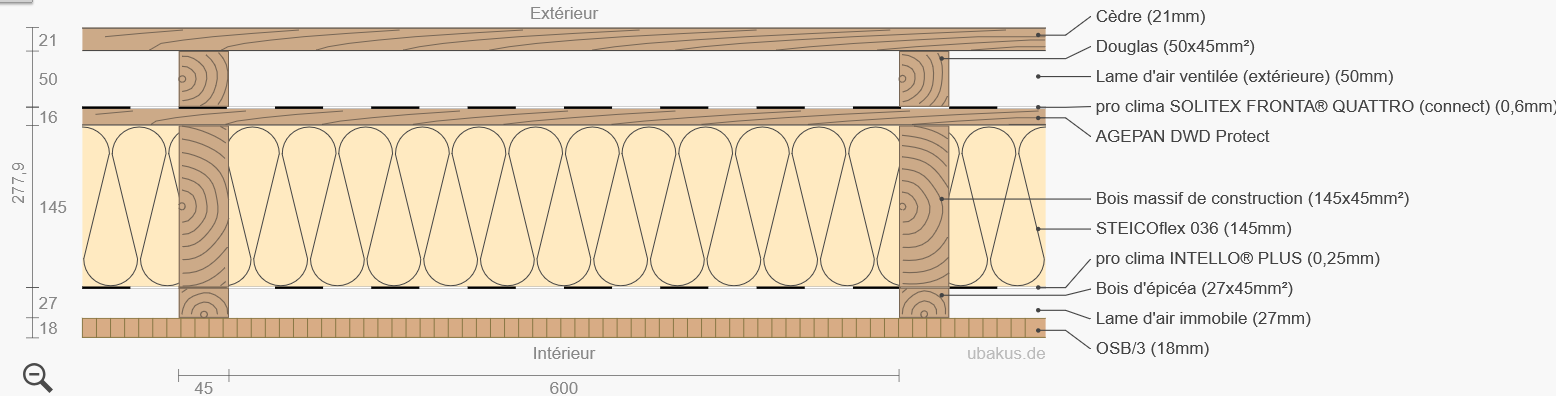

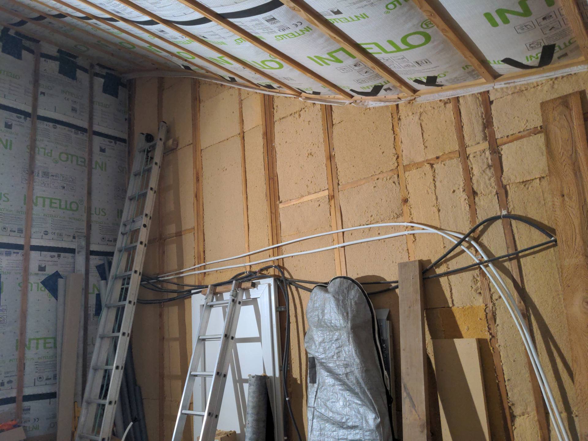

Celui-ci est composé d’une ossature bois en 145, fermée par des panneaux en dfp 15mm, un pare-pluie (Pro Clima Solitex Fronta Quattro), une contre-ossature de +- 50mm, et un bardage. Il n'y a pas de ventilation pour l'instant (ie pas d'aération).
J’ai quasiment fini d’isoler (panneaux laine de bois 145 entre montants), et je souhaite refermer en plaquant de l’osb.
J’ai plusieurs questions à ce stade :
  • Est-il nécessaire de poser un frein vapeur avant de plaquer mon osb ? J'avais acheté en prévision au début de ma construction un rouleau de Solitex, mais je lis que l'osb est assez
  • Si le frein vapeur n’est pas nécessaire, est-ce que je peux plaquer directement sur mon ossature, ou dois-je laisser une lame d’air entre ma laine de bois et mon osb (et du coup poser des tasseaux sur mon ossature)
  • Sur quelle épaisseur d’osb faut-il partir (sachant que je dois fixer des choses + ou - lourdes à différents endroits, j’envisageais du 18mm) ?
  • Enfin, question peut-être bête, faut-il partir sur des plaques standard, ou du rainure/languettes ?

C'est un garage qui restera garage, c'est à dire non chauffé. Mais ayant de la hauteur sous plafond, je vais y créer une mezzanine de stockage :
C'est noté pour le frein ou pare vapeur, pas besoin dans mon cas donc.
Comme indiqué dans mon message initial, il n'y a actuellement aucune aération dans ce garage et la porte de garage est "relativement étanche" :
Est-il utile / nécessaire de prévoir une ventilation quelconque, ou l'hygrométrie se régulera naturellement ?
Faut-il également laisser une lame d'air entre l'osb et la laine de bois, ou c'est inutile ?
