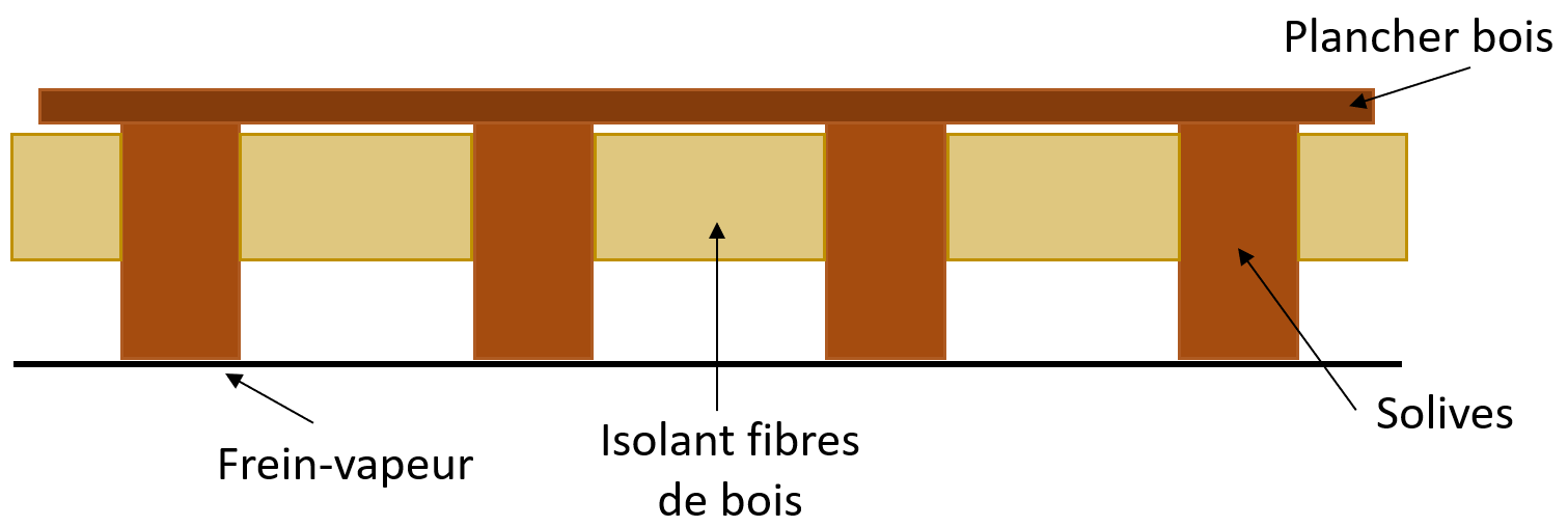

Je rénove une maison de ville relativement ancienne (1910) et je souhaite isoler mon plancher bas qui donne sur une cave (fraîche, ventilée mais un peu humide ~65-70%).
Je souhaite isoler entre solives avec des panneaux de fibres de bois (épaisseur 140 mm).
Mes solives ont une hauteur de 19 cm, une largeur de 10 cm et un entre-axe moyen de 48 cm.
Je souhaiter maintenir ces panneaux d'isolant par contrainte mécanique (légère surcote lors de la découpe pour insertion avec une légère compression).
Ma question : dois-je fixer un frein vapeur (ou pare-vapeur) en dessous de mon plancher bois (et au dessus de l'isolant), côté chaud donc, pour le protéger de l'humidité ?
Je joins deux photos du solivage avec parquet ainsi qu'un schéma de principe de ce que je comptais faire.
Je précise que je ne souhaite PAS déposer le parquet en chêne, donc seule la pose par le dessous est envisagée.

Pour le pare-vapeur (Sd mini 18 m), vous le placez comme sur mon premier schéma donc ?
Ou plutôt en dessous de l'ensemble comme ceci (tendu sur le bas des solives) ?

Le pare vapeur se place toujours du côté chaud.
Donc reprenez votre premier schéma mais juste des lés de PV sous le parquet et retombée sur l'épaisseur de l'isolant.
Isolant Laine de roche en panneaux semi rigides sans jeu.
Sous les solives un film de type sous-toiture HPV.
Sous le film un panneau CP, OSB ou autre pour protéger le film.
