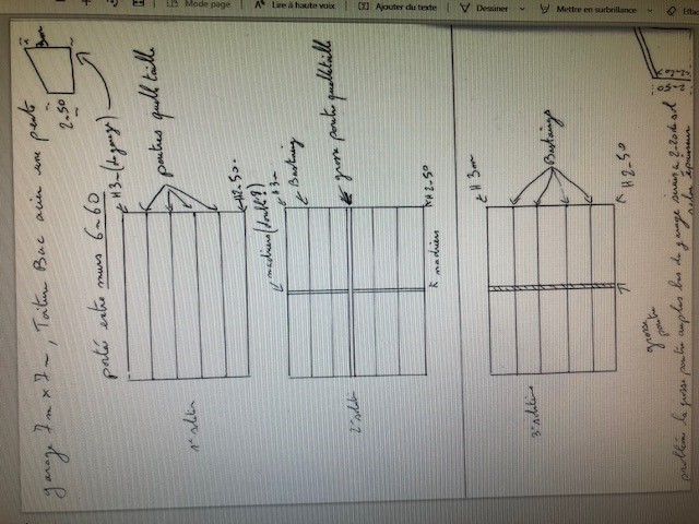

Bonjour, je vais réaliser un garage en ossature bois de 7 m sur 7m monopente 7 % ,couverture bac acier simple ,je ne souhaite pas mettre de poteau au centre, je pense mettre une poutre lamellé-collé au milieu du toit, porté 6m60 puis des bastaing de cette même poutre au murs porté 3m25 ,une poutre lamellecollé de 400x100 est-elle suffisante,region pas de calais.Merci de vos conseils.

Non, il faudra être un peu plus généreux avec une 110 x 450.

merci boisphile ,j'hésite entre ces trois possibilité ,avec une préférence pour celle du milieu ,je pense doublé les madriers.Toujours 450X110 ?,merci de votre aide.

Pannes - Portée 3250 - Entraxes 1100 - Section 63 x 175

Bonjour boisphile ,merci, si je prenais la première solution a gauche ,quelle section de bois je devrais mettre ? 300X80 en LC toujours 6m60 de porté ,merci de votre aide.

Cas n°1 passe avec des 75 x 225 avec entraxes de 500mm - Flèche à terme après fluage L/320

merci (fluage L/320 c'est a dire ?) sur les 3 solutions laquelle te parait la meilleur ? sachant que celle de droite me fait arrivé la poutre LC a 2m05 au plus bas (pour une 450x110)

La flèche à terme (plusieurs années) L/320 soit 6600/320 = 20-21mm de déformation.

Bonjour Boisphile ,merci pour vos réponses ,si je partais sur une poutre métallique, par quoi remplacé la 450x110 ? ,je ferai surement le montage de droite sur le plan ,merci de vos réponses
