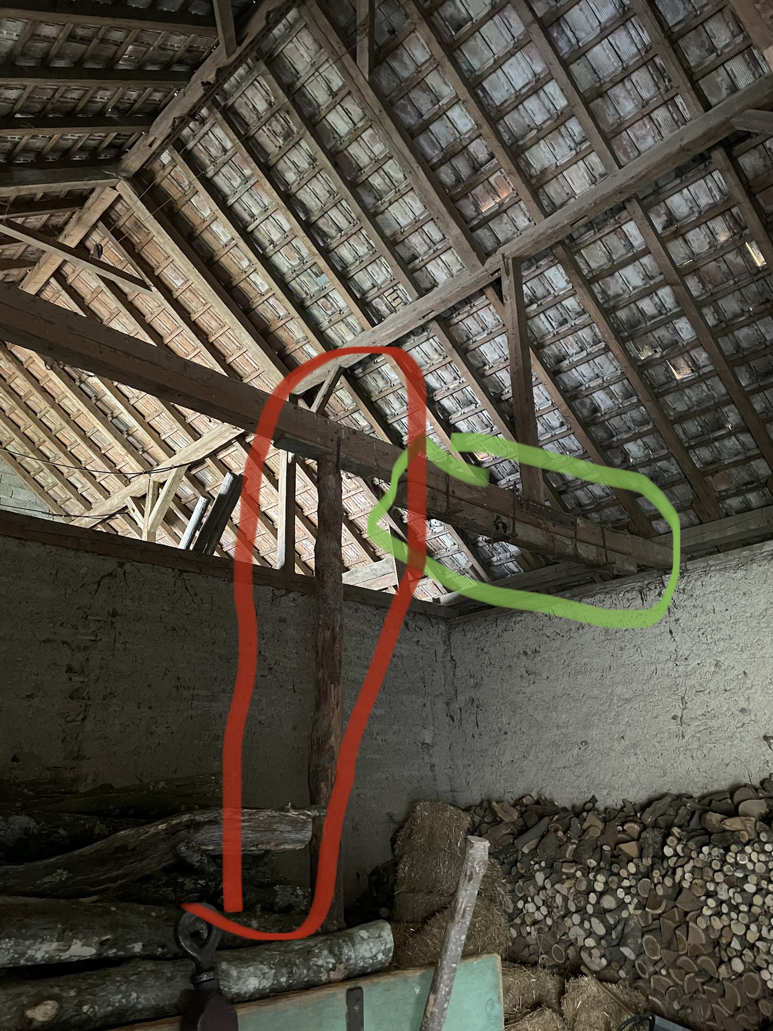

Bonjour à toutes et tous, C’est la première que je publie ici, vraiment très sympa ce forum (une vraie mine d’or !) Je cherche à dimensionné une poutre (l’entrait exactement si je ne me trompe pas) en bois situé dans une vielle grange. Celle d’origine à été renforcé avec une poutre contre ainsi qu’un poteau au milieu (non d’origine) elle mesure 22x16 en massif. Distance entre les deux appuies 7m70, concernant la charge je ne l’a connais pas… Merci d’avance Nathan

Ci joint une photo plus parlante en vert le renfort (installé y a 15 ans) et en rouge le poteau de renfort (non d’origine)

Faites venir soit un BE charpente, soit une entreprise de charpente disposant de son propre BE pour calculer les descentes de charges et déterminer la section de l'entrait.
