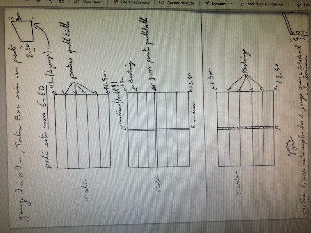

Bonjour, je vais réaliser un garage en ossature bois de 7 m sur 7m monopente 7 % ,couverture bac acier simple ,je ne souhaite pas mettre de poteau au centre, je pense mettre une poutre lamellé-collé au milieu du toit, porté 6m60 puis des bastaing de cette même poutre au murs porté 3m25 ,une poutre lamellecollé de 400x100 est-elle suffisante,region pas de calais.Merci de vos conseils.

Bonjour Boisphile,si je fais la charpente de gauche sur le plan ,est-ce que des 240x120 en LC ferais l'affaire ? si j'en met 3  ,l'espace entre eux serait  1m56 si j'en met 4, 1m22,merci de ta réponse

Pardonnez-moi, mais je n'ai pas le temps de tout reprendre. Plan, lieu, description des charges, portée entraxes etc .....
14. Dimensions poutre lamellé-collé il y a 2 ans
 Oui pardon,garage en ossature bois de 7 m sur 7m dans le pas de calais,monopente 7 % ,couverture bac acier simple , porté entre murs 6m60,plan a gauche ,est-ce que des 240x120 en LC ferais l'affaire ? si j'en met 3  ,l'espace entre eux serait  1m56, si j'en met 4, 1m22,merci de votre réponse
15. Dimensions poutre lamellé-collé il y a 2 ans
120 x 240 n'est pas une section de lamellé-collé mais de bois massif abouté BMA.
Pour 15 kg/m² de bac acier les entraxes de 1m22 sont corrects pour une flèche de L/325
