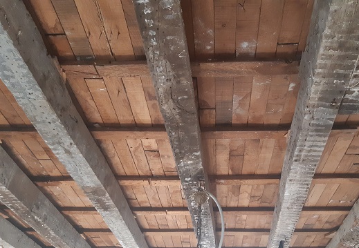

Bonsoir,
Dans un précédent post, j'envisageais de moiser certaines solives d'une centaine d'année. Après étude de l'état de certaines solives, j'envisage plutôt de les remplacer (ou les faire remplacer par un charpentier).
On m'a dit que c'est pas simple, étant donné que les lambourdes (perpendiculaires aux solives, et qui portent le parquet chêne) étaient sans doute clouées ou vissées dans les solives.
Si le pro qui fait ça met des étais tout le long (ou pose une nouvelle solive à côté de l'ancienne), est-ce "faisable" de découper ensuite (tronçonneuse?) une ancienne solive en mauvais état ?
Le problème : l'ancienne solive risque soit de restée accrochée par endroits aux lambourdes, soit au contraire, une fois découpée, et toujours solidaire aux lambourdes, d'arracher les lambourdes...
Certains d'entre vous ont-ils déjà fait ça ? Enlever des solives (après avoir mis une autre neuve juste à côté) sans arracher les lambourdes qui y sont clouées et sans arracher le parquet au dessus?
Merci pour vos avis !
