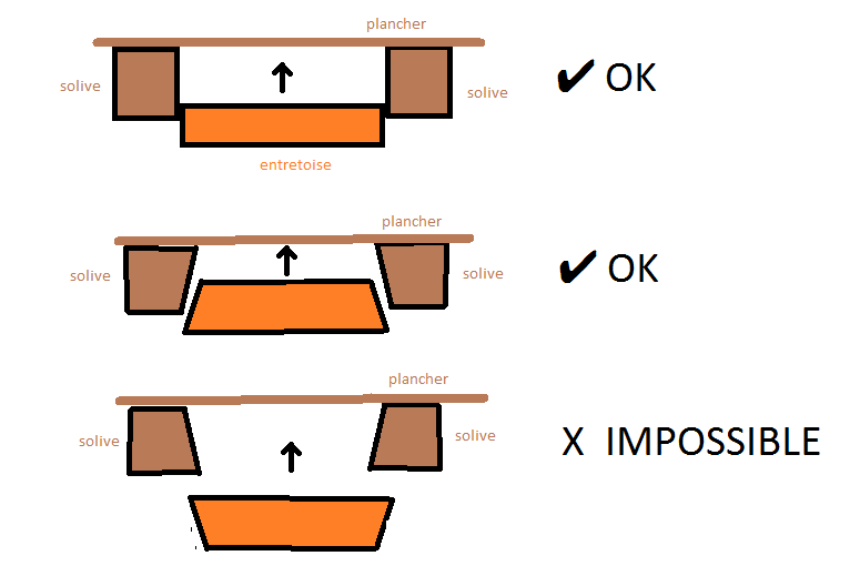

Je rajoute des entretoises sur un solivage existant (+plancher existant au-dessus).
Quand les solives sont droites, ça s'enfiche facilement par le dessous, au marteau.
Mais quand les solives ne sont pas droites (ou légèrement vrillées dans le mauvais sens), comment faire ?
Un schéma qui sera plus parlant :
Une astuce pour insérer l'entretoise dans le 3ème cas ?
J'avais prévu de l'insérer, puis visser à 45° dans les solives.
Merci à vous !

C'est un exemple, mais il peut y avoir de nombreuses applications de façon générale à ce genre de cas en charpente / menuiserie.
Comment feriez-vous ?

Exemple de cas : lambourde (entre solive et plancher, perpendiculaires aux solives) qui n'épouse plus parfaitement les lames de parquet au dessus. Cela génère un pliement des lames de parquet quand on marche dessus.
Les solives ne bougent pas et ne sont pas en cause.
Caler une entretoise sous cette lambourde règle le problème (déjà expérimenté à plusieurs endroits).
Seul problème : comment insérer une entretoise dans le cas n°3 de mon schéma de mon premier post ?

Il y'a aussi le cas mixte entre 2 et 3 ou les plans sont parallèles mais déversent un vers l'extérieur, l'autre vers l'intérieur. Il faut aussi prendre en compte les défauts de parallélismes entre les solives qui peuvent gêner l'ajustement des entretoises.
J'ai fait ça chez moi il y a peu de temps et j'ai solutionné le problème en mettant assez de jeu entre les solives et les entretoises, je les ai ensuite assemblées, d'un coté avec des vis et de l'autre avec des sabots.

Ah oui @Matthieu, c'est une solution !
J'ai vu aussi que visser les entretoises dans les solives à 45° par le dessous de l'entretoise a l'air possible. Vous avez déjà testé ?
7. Astuce pour enficher des entretoises si les solives ne sont pas droites ? il y a 2 ans
Pas testé car j'ai préféré mettre mes entretoise en quinconce pour les visser au travers des solives. Mais on peut aussi visser en biais.
