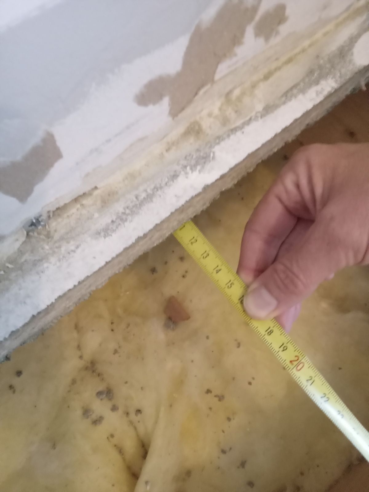

Bonjour Nous avons emménagé dans une maison de lotissement de moins de 10 ans et nous avons dû démonter le plancher d'une chambre de l'étage à cause de grincements insupportables en-dessous seulement. Grâce au site (merci beaucoup !!!) nous avons identifié une partie du problème et éliminé une partie des grincements. Une autre partie des grincements s'explique par le frottement de l'OSB sous une cloison. Pas de bande résiliente sur la dernière solive qui est derrière le placo (a priori). Pour supprimer les grincements nous avons l'idée de découper l'OSB à la limite de la cloison. La cloison concernée est contre le pignon de la maison. Problème, la cloison serait sur un bout d'OSB de 11cm de large car la solive est plus loin. Si on découpe tout le long du mur, y a t-il un risque que la cloison descende? De plus, les jointures des futures plaques d'OSB seraient dans le "vide" à 25 cm de la solive support. On pense donc mettre des renforts sous forme d'entretoises. Mais avec quel fréquence ? Qu'en pensez vous? Merci beaucoup d'avance. Cordialement
