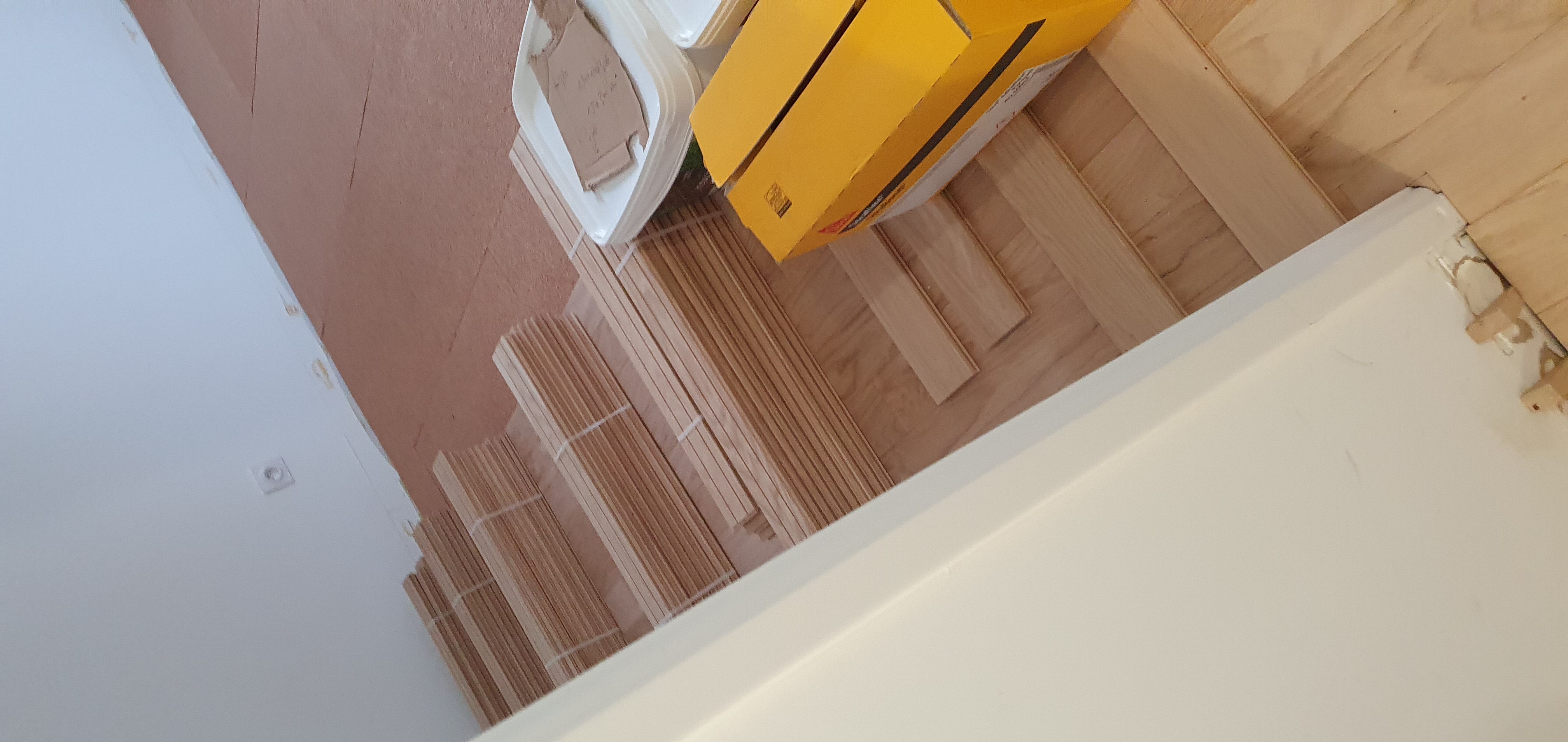

La seule photo que j'ai pu prendre des plaques de liège est la suivante.
D'accord et si c'est cela le parquet peut continuer à encore bouger ? Ou maintenant que cela a travaillé ça va rester stable ?
9. Sensation de légères vagues sous parquet il y a 2 ans
Merci pour la photo.
On voit parfaitement les écarts de niveau entre les plaques, c'est ça qui vous donne cette sensation de "vagues".
Sinon, la pose de la sous-couche est totalement hors DTU.
Votre parqueteur vous raconte des conneries.
