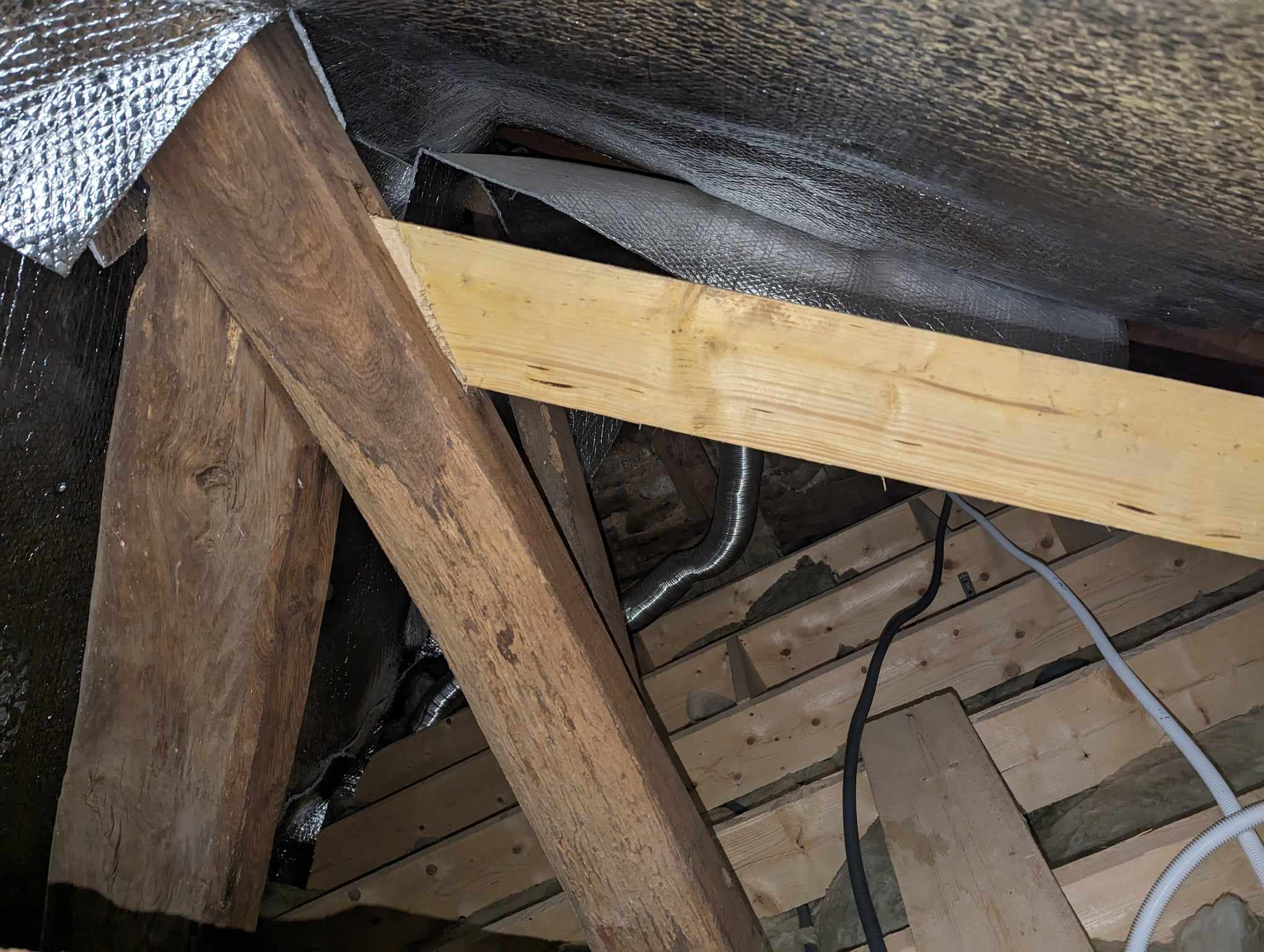

Bonjour j'ai acheté une maison récemment, lancien propriétaire a supprimé l'entrait sur une ferme , et a mis un 5*15 en arbalétriers qui descend pas jusqu'à la sablière mais fixer sur le dessus de la panne intermédiaire oui vous avez bien lu ???? , dont le faux plafond qui est fixer aussi dessus . Il y a t'il un moyen de rattraper ça ?

Ce qui est curieux, c'est que vous ayez acheté quand même ? Faites une ou deux photos et une description de l'ensemble.

Je t'ai mis larbaletriers on le voit arriver sur la panne.  Après l'entrait il y en a pas en dessous la poutre de l'axe central. Bah j'y connais rien . Malheureusement c'est juste qu'on m'a dit ça avait l'air d'être du n'importe quoi. ......

Il faudrait une vue plus large.

Pas facile il y a faux plafond, la poutre centrale qui descend est couper a ras le placo
