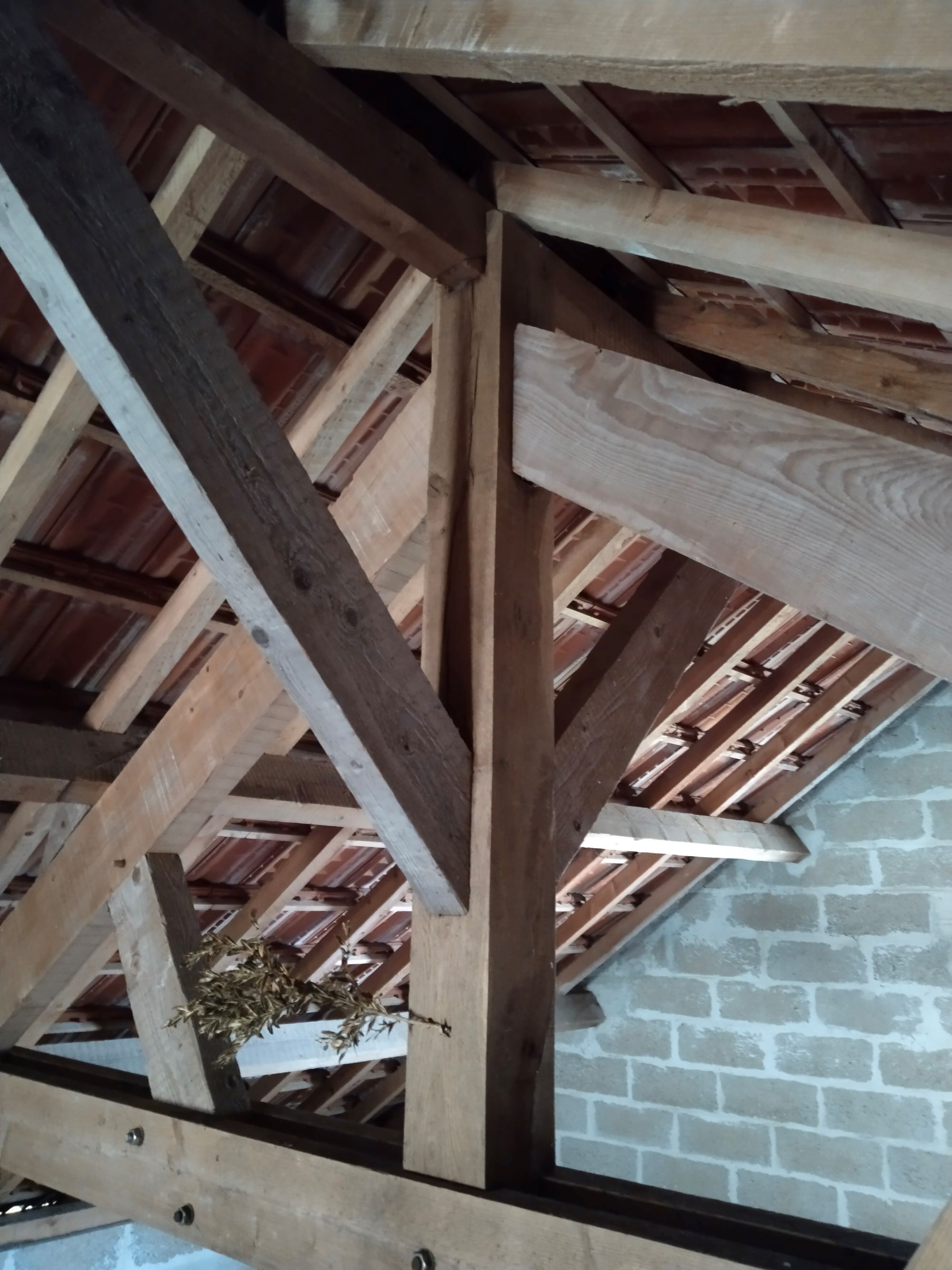

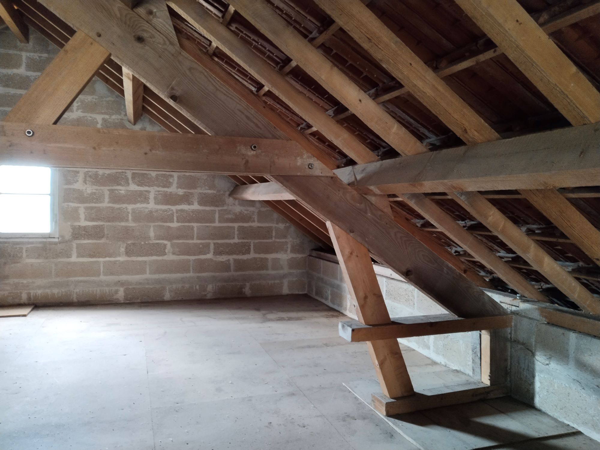

Bonjour à tous Je souhaite modifier la hauteur d'un entrait. J'ai la possibilité de faire porter le poinçon sur un IPN . Pensez-vous que cela est possible. Photos à disposition. Merci par avance pour vos réponses. Bien cordialement

Le poiçon à la verticale est dans l'axe de l'IPN en dessous.
Je voudrais relever relever la hauteur de l'entrait pour passer dessous. L'ideal serait de le placer vers l'arbaletrier. J'espére que j'emploie les bons termes.
Merci pour votre aide.

La couverture ne présentant pas de film de sous-toiture, il sera très risqué d'utiliser cette surface pour en faire une surface habitable. Toutefois, si vous persistez dans cette idée il faudrait en profiter pour revoir la ou les fermes en augmentant la pente. Dans TOUS LES CAS, une étude par un BE charpente s'impose et la réalisation par une entreprise de charpente musclée.
