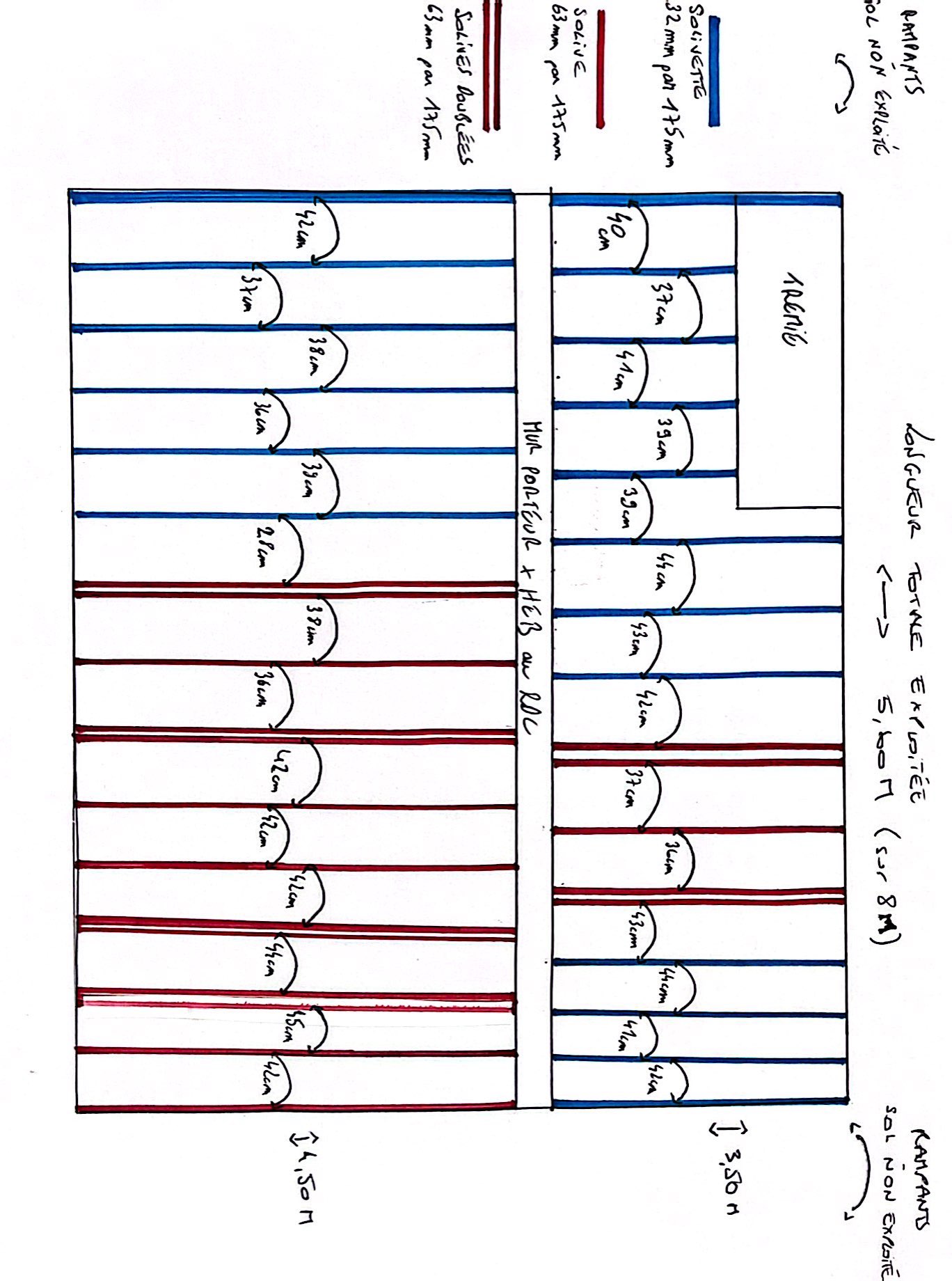

Bonjour, Je souhaite aménager mes combles. Je souhaite savoir si mon solivage actuel me le permet. Si ce n'était pas le cas, je souhaite savoir ce que je dois faire. Je vais poser des dalles osb de 18mm + parquet. Le solivage supporte un plafond (au RDC) fait de plafonnettes. J'ai un entraxe de maximum 42cm (cela varie de 38 à 42). Les solives font 63*175. Les solivettes font 32*175. Nous sommes sur une portée de 4.50m d'un coté et 3.50m de l'autre. La largeur exploitée est de 5.60m sur 8m (à cause des rampants). J'ai fait un croquis pour qu'on puisse se projeter. C'est donc un mix: certaines solives sont doublées (2S), d'autres non (S), avec des solivettes (1/2). Merci d'avance pour le retour. Bonne soirée.

J'ai mesuré tous les entraxes
Il semble que j'avais oublié une ou deux solives
Ci après, le type de solive (s pour solivette et S pour solive, aux sections indiquées plus tôt dans la conversation) suivi de l entraxe en centimètres, en partant du haut (côté trémie), de gauche à droite
Pièce TREMIE
s38s35s39s37s37s42s41s40SS35S34SS41s42s39s40s
Deuxième pièce en bas sur le croquis
s40s35s36s34s37s26SS36S34SS40S40S40SS42SS43S40S
Est ce bon ou souhaitez vous d'autres infos?
Merci d'avance

Si vous souhaitez une réponse objective et professionnelle, il conviendrait d'être un peu plus précis, ne serait-ce que par respect du travail qui suivra.
Vous écrivez : <<J'ai un entraxe de maximum 42cm (cela varie de 38 à 42). Les solives font 63*175.>> et sur ce que vous venez d'écrire d'une manière peu lisible, je ne constate aucune solive en 63. De plus vous indiquez "s" = solivettes et "S" = solives, or, la largeur maximale semble être 42 ou 43mm donc toutes des solivettes ?
Dans tous les cas, ce solivage n'est pas en mesure de recevoir une surface habitable.
Je vous invite donc à effectuer un vrai plan totalement dimensionné, précis et d'apporter toutes les précisions nécessaires à l'établissement d'une proposition.
En outre, je rappelle qu'un plancher est un ouvrage structurel porteur qui ne doit rien à l'approximation et au bricolage de haut vol.

Bonjour Boisphile
Mes excuses, je pensais que c'était clair, il est vrai qu'après coup c'était brouillon...
J'ai repris mes mesures et fait un plan un peu plus net
Est ce bon ?
Merci d avance

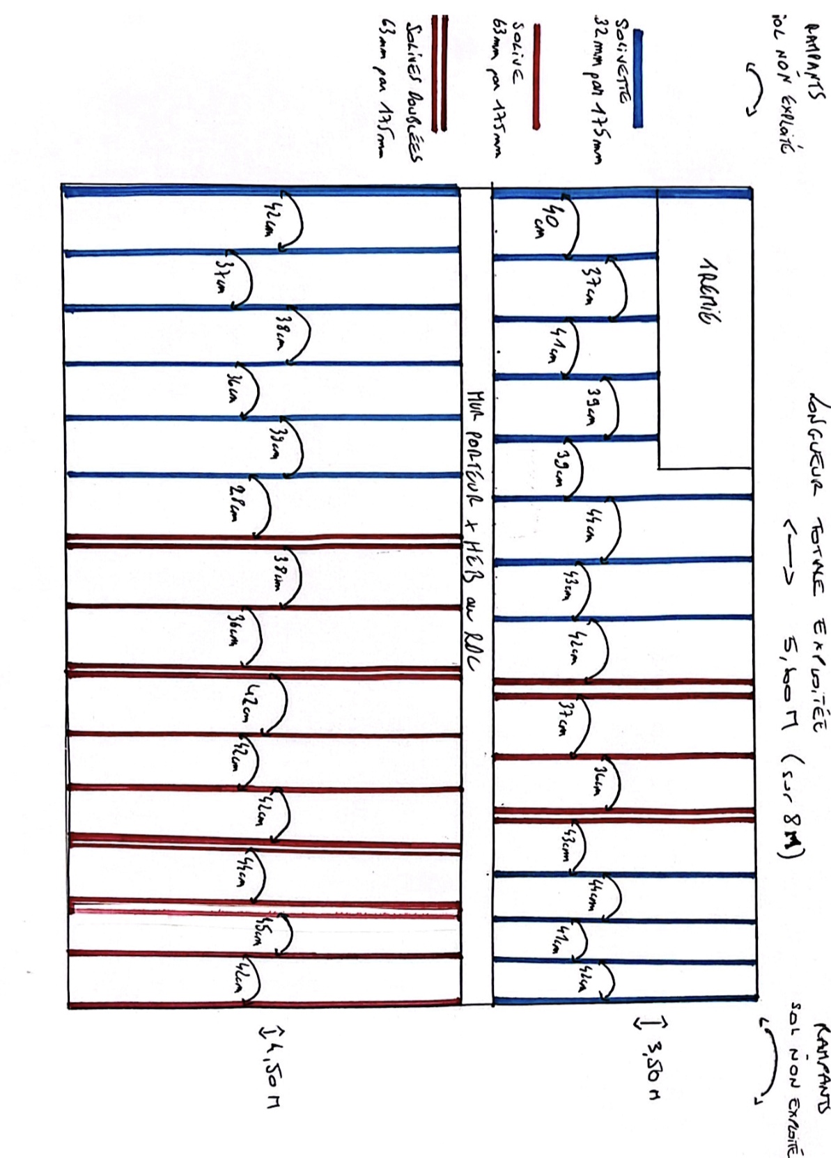

14. Aménagement combles il y a 11 mois
Le site réduit la qualité du plan, je tente à nouveau

Certes c'est un peu plus clair, mais je confirme ce que j'ai écrit plus haut : <<Dans tous les cas, ce solivage n'est pas en mesure de recevoir une surface habitable.>>

<<Pouvez vous me dire ce que je dois faire pour qu'il le devienne?>> Rien ne convient, ni les entraxes irréguliers, ni la hauteur des solives pour les portées, ni leurs largeurs dans la plupart des cas insuffisantes, je confirme que ce plancher n'est pas apte à reprendre une surface habitable.
Si vous souhaitez transformer ces combles, il y a nécessité de refaire un solivage correct, faute de quoi, vous pouvez oublier le projet, j'en suis désolé.
