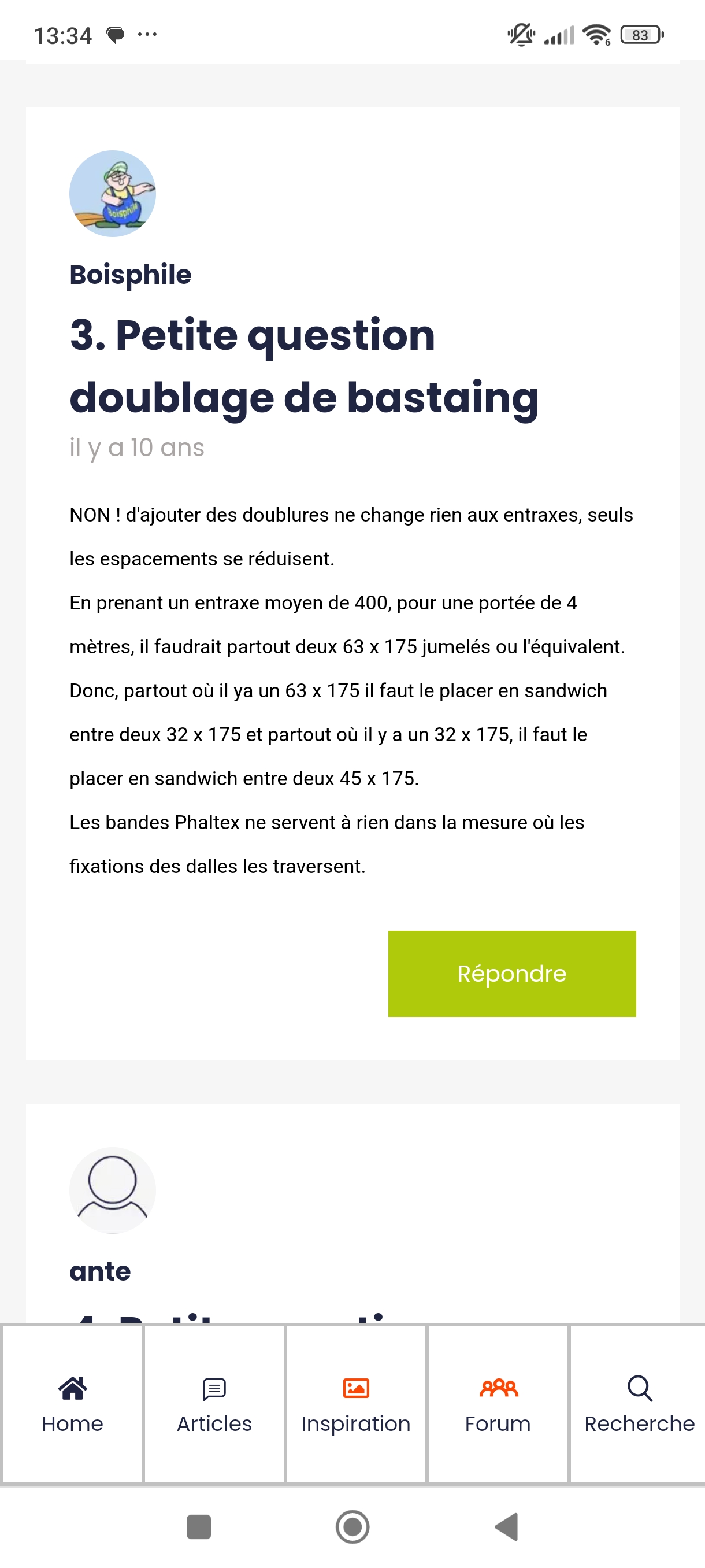

Je suis tombé sur un post de vous il y a 10 ans ou le cas était on ne peut plus similaire si je ne me trompe, et vous préconisiez cette solution
25. Aménagement combles il y a 1 an
Tom, oui bien sûr, mais dans la réalité, c'est quasi infaisable techniquement, parce qu'avec les entraxes vous n'aurez pas assez de recul (longueur de la perceuse plus longueur de la mèche) pour percer avec précision et enfoncer à force les boulons de charpente. Même si vous trouvez des ''"champions du monde de la bricole"" cela ne sera qu'un bricolage sans garantie et que vous finirez par refaire une fois de plus dans 5 ou 6 ans.

1) Si vous préconisiez cela et que c'est viable, pourquoi pensez vous qu'il faille refaire dans 5 ou 6 ans?
2) Étant donné que je ne peux déposer le plafond, est ce que la solution des sabots intercalés entre deux solives, avec des sections de 75/175 est elle viable ?
Merci d'avance pour ce dernier retour
27. Aménagement combles il y a 1 an
1) parce que comme je vous l'ai dis plus haut :<<vous n'aurez pas assez de recul (longueur de la perceuse plus longueur de la mèche) pour percer avec précision et enfoncer à force les boulons de charpente.>> parce qu'il faut nécessairement percer et fixer les trois pièces de bois en même temps pour qu'il n'y ait aucun jeu dans l'assemblage, ce qui est techniquement impossible dans le cas présent. Donc ce sera du bricolage et comme précédemment vous en viendrez à refaire plus tard, croyez-en ma très vieille expérience en charpente et en expertise.
2) Dans la mesure ou vous utilisez les sections et entraxes prescrits plus haut et que vous ayez la possibilité d'intercaler des sabots entre les solives existantes c'est faisable.
Cela étant vous allez vous heurter au même problème de recul, notamment pour les clouages latéraux des retours d'ailes des sabots sur les flancs des solives. De plus comment allez-vous enfoncer le clou situé SOUS le sabot ? Mais je suis près à parier que les ""charpentiers"" vous diront <<que c'est inutile>> . . .
